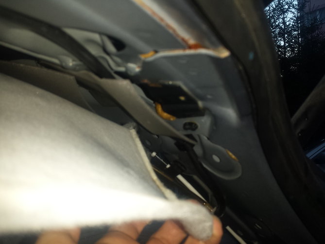

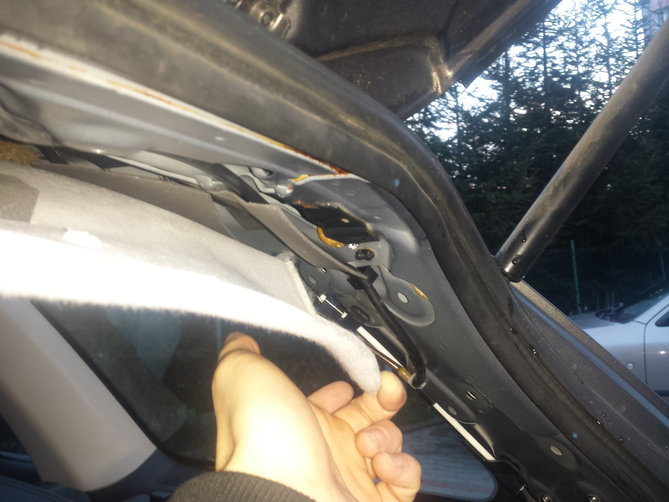

Mam Liftbacka z 2004 roku i niestety tez mam problem z woda ale tylko w klapie bagaznika. Woda wylewa sie jak podniosę na 2/3 wysokości. Jakiś czas temu wyjałem lampy i stop, uszczelniłem silikonem ale woda po wielkiej ulewie nadal sie pojawia. Czy u mnie w LB może sie dostawać jeszcze jakąś inną uszczelka? wycieraczką luba na styku szyby z klapa? Czy po prostu słabo uszczelniłem?

Witam ja uszczelnilem dodatkowo ta dluga uszczelke czarna bagaznika od lamp do polowy bagaznika z prawej strony.

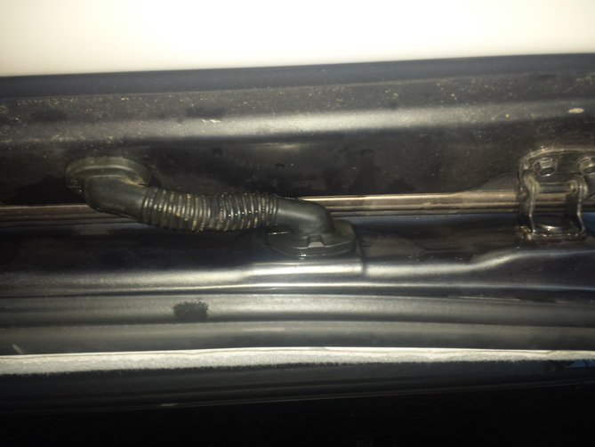

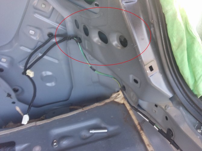

witam wszystkich i niestety tez mam problem z wodą w bagażniku tyle ze wiem mniej wiecej z skąd kapie ale nie wiem jaka jest dokładnie przyczyna załączam zdjecia to może pomoże wam i innym na przyszłość moje podejrzenia to uszczelka, relingi, i to co na zdjęciu. A woda zbierała sie z prawej strony tam gdzie jest podnośnik, jesli uda mi sie znaleśc rozwiazanie podeśle je POZDRAWIAM
kapie z czarnego plastiku
podejrzenie pada też na to

Sprawdź uszczelnienie tego gniazda od przewodów i może samą uszczelkę od góry (czy cała/zdrowa).

witam ponownie i więc tak stawiam na mocowanie relingu gdyż polewałem wodą przed 3 mocowaniem i woda kapała z tego czarnego plastiku więc biore sie za robote i trzymajcie za mnie kciuki :D:D bym na tym sie skonczyło

Witam wszystkich i przepraszam ze tak późno ale ważne ze nie ma już problemu z wodą w bagażniku (wnęka na podnośnik) a problem powstał na łączeniu 2 blach tuż za trzecim mocowaniem relingu. przesmarowałem silikonem ok 5cm i jak na rzazie w bagażniku sucho :D:D:D POZDRAWIAM

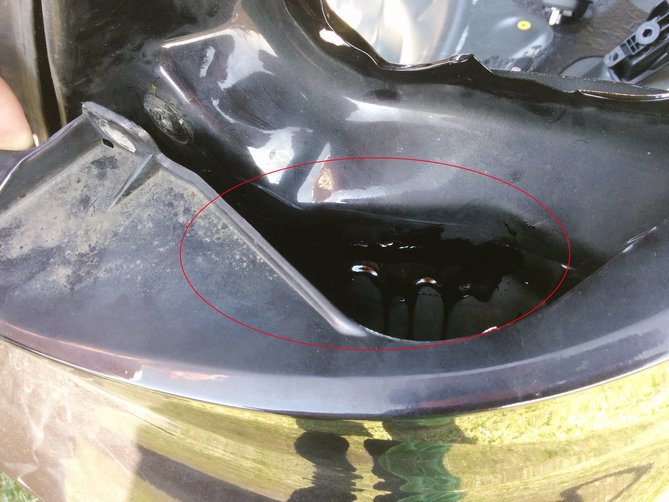

Chyba udało mi się znaleźć winowajcę, przy połączeniu blach po prawej stronie pod lampą były oznaki przeciekania/zabrudzenia więc za-smerfowałem to tym klejem bitumicznym Dragon :)
Po następnym myciu dam znać co i jak i mam nadzieję że będzie szczelnie :D
Dopisano 4 kwi 2017, 11:44:
Przetestowane dzisiaj. W bagażniku susza po myciu :D <jupi>
