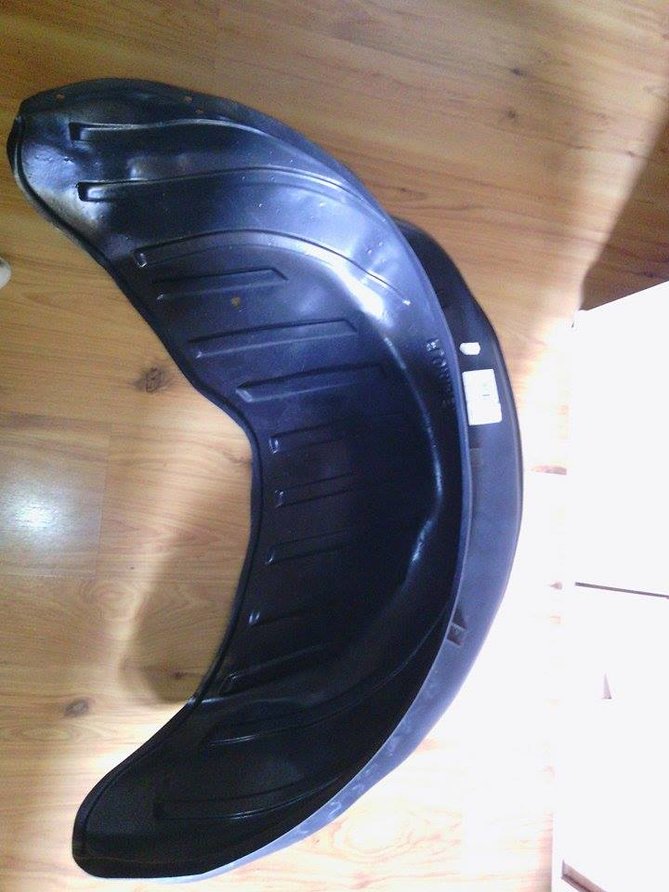

Postprzez needair » 10 wrz 2014, 13:24
Otóz to Wojt@s. Ja nabyłem 6 GG kilka tygodni temu, trafiłem chyba najzdrowszy blacharsko egzemplarz na jaki się natknąłem. Mimo to przed jesienią będę zabezpieczał przed rudą i sola z polskich dróg. Teraz szukam właśnie tych tylnych nadkoli z materiału który nie "pije" solanki :). Stąd moje pytanie czy szukać jakiegoś konkretnego producenta/dostawcę czy brać co allegro daje?

Postprzez Danmazda » 10 wrz 2014, 14:54
needair napisał(a):Teraz szukam właśnie tych tylnych nadkoli z materiału który nie "pije" solanki . Stąd moje pytanie czy szukać jakiegoś konkretnego producenta/dostawcę czy brać co allegro daje?
Nie wiem jak to jest dokładnie ale jak kupiłem swoją M6 GG miała już założone te nadkola z materiału + plastiki na ranty nadkoli. Byłem w ASO dowiedzieć się o co chodzi z tą gwarancją na perforację, tam dowiedziałem się że Mazda 3 i 6 miała akcję serwisową własnie na założenie nadkoli z materiału. Może warto podjechać i się dowiedzieć czy cały czas wykonują tą usługę.

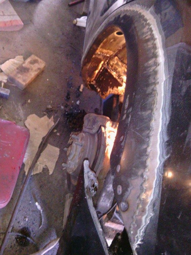

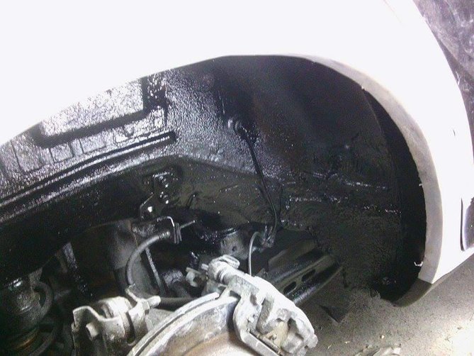

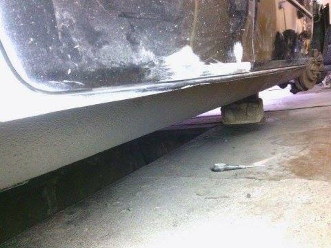

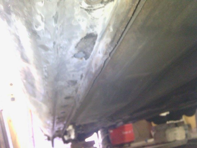

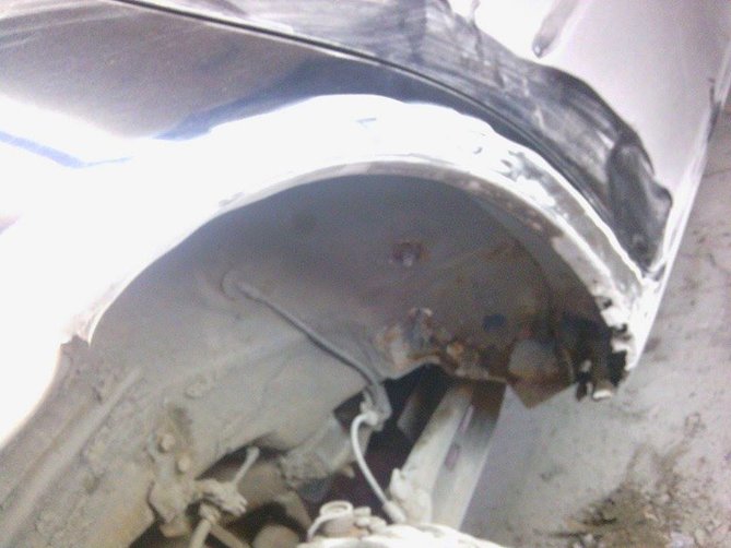

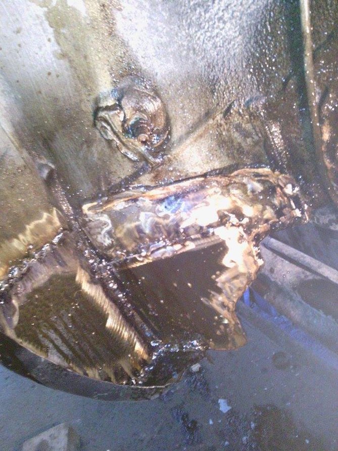

Ja po zakupie mazdy
zabezpieczylem ja od razu podwozie wypiaskowałem
posmarowalem cortagianem (odcina tlen do blachy) cena 15zl za 500ml
po czym podklad epoksydowy i na to po wyschnieciu konserwacja podwozia gumowym prepatarem.
Rdze powycinałem w progach i błotnikach
wstawilem nowe reperaturki i progi

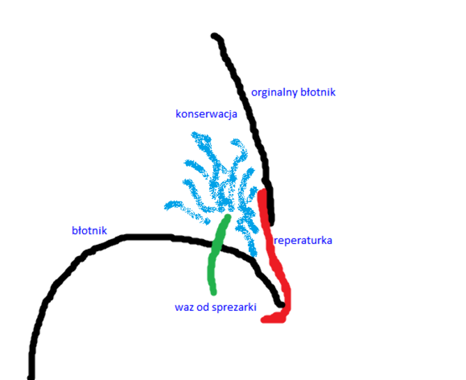

kazde wstawienie jest g**** warte jesli nie zabezpieczy sie od srodka wiec
zakupiłem srodek do konserwowania proofili zamknietych.
Po wspawaniu reperaturek pomalowaniu juz w kolor wywierciłem w blotniku srodkowym gdzie nadkole jest otwory i wtryskiwałe dysza ten preparat zeby zabezpieczyc laczenie reperatuski to samo zrobione z progami.
Wszystko sam robilem
obecnie czekam az lakier wyschnie calkiem i sprawdze efekt jak mi farbe dobrali jesli kijowo na wiosne trysne całe auto.
Dodam Fotki
koszt calej operacji ok 800zł mnie wyszedł i 2 tyg czasu codziennie po pracy po 3-4 godziny.
i zalecam kazdemu zmiany nadkoli ze szmacianych na plastikowe na allegro po 30 zl za sztuke sa.
uwazam ze jesli ktos kto nie ma Cierpliwosci i nie podchodzi do sprawy ze staraniem to lepiej niech da to fachowcowi ja sobie sam robilem gdyz jestem spawaczem
kosztowało mnie to czasu i pieniedzyna potrzebne srodki
pozdrawiam moja mazda juz zabezpieczona na 10 lat he :)

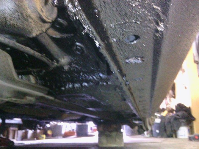

Postprzez papik_zlotow » 6 lis 2015, 11:42
film z moich prac dodaje :)
mazda gotowa na zime :)

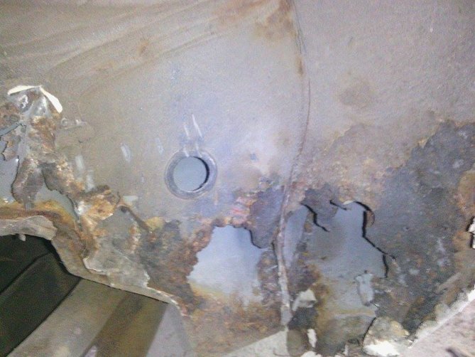

Postprzez Pitrus » 15 mar 2016, 14:35
Wybaczcie za refresh tematu ale oddałem dzisiaj Madzię do lakiernika ponieważ na progach pojawiła się rdza. Ale żeby była jasność to rdza od wnętrza auta, na lakierze tego nie widać- dopiero po podniesieniu. Byliśmy umówieni że zrobi to na 2 etapy, dzisiaj wyczyści i przeleci odrdzewiaczem a potem za 2 dni mam podjechać na zalanie środkiem antykorozyjnym.
No i wszystko fajnie gdyby nie to że Pan lakiernik nie wiem jakim cudem ale rozwalił mi grilla. Jest połamany. Skończyło się ogromną awanturą <klotnia>
Rozliczyliśmy prace w połowie, powiedział że na sucho tak jak mówił wszystko tam ogarnął + przeleciał Dinitrolem RC 900. Do tego Pana już nie wrócę na pewno. I powiedzcie mi jak to teraz wygląda, muszę koniecznie jeszcze czymś kłaść na tych elementach na których pojawiła się ruda czy może ten Dinitrol już wystarczy i na jakiś czas będzie spokój?
Jeżeli muszę to czym i co konkretniej zrobić no i przede wszystkim ile to może kosztować?
