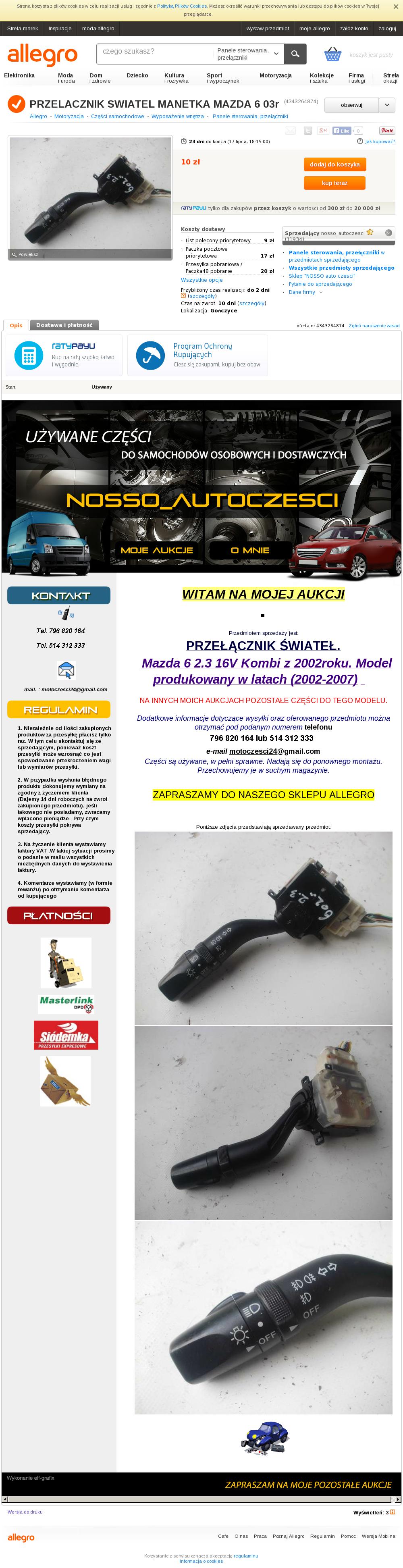

Chciałbym wymienić manetkę od kierunkowskazów na taką, która obsługuje również przednie światła przeciwmgielne.
Wszystko po to, żeby później pod wolne przewody od przednich świateł przeciwmgielnych (których moja wersja nie ma) podpiąć światła do jazdy dziennej.
Mam tylko pytanie czy taka manetka jak poniżej będzie pasować do mojej Magdy?
Czy muszę szukać manetki z dokładnie takiej samej wersji silnikowej?
http://allegro.pl/przelacznik-swiatel-m ... 64874.html

Postprzez brodaM6 » 23 cze 2014, 20:15
O rok młodsza,będzie pasować

Postprzez matthies » 24 cze 2014, 23:06
manetka to banał... pasuje p&p, widzę że strasznie potaniały na dodatek. Rozkrecasz chyba 3 śrubkami obudowę kierownicy, później chyba 1 śruba przy manetce i cyk. W mojej fotorelacji jest to ładnie opisane, ale muszę zdjęcia poprawić bo imageshack umarł.
