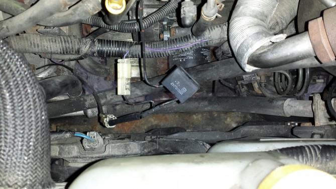

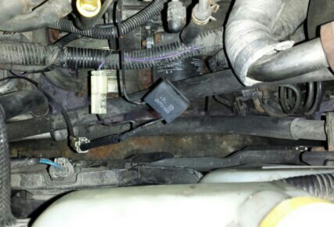

Trzy tygodnie temu umówiłem się na serwis klimatyzacji. Wcześniej mam auto od 2 lat nic nie robiłem z klimą działała super. Odzyskano 475g czynnika, sprawdzono sprężarkę dobito również 475g i odgrzybiono klimę z ozonowaniem. Wszystko było ok serwisant powiedział ze sprężarka jak nowa super pracuje.
Po dwóch tygodniach klima się nie załącza a wcześniej normalnie pracowała. załączam klimę ale tylko kontrolka się świeci że jest załączona ale nie chłodzi i sprężarka nie chodzi.
Doszedłem do tego że jak podłącze przewód elektryczny od sprężarki do + akumulatora to sprzęgiełko sprężarki działa i sama sprężarka.

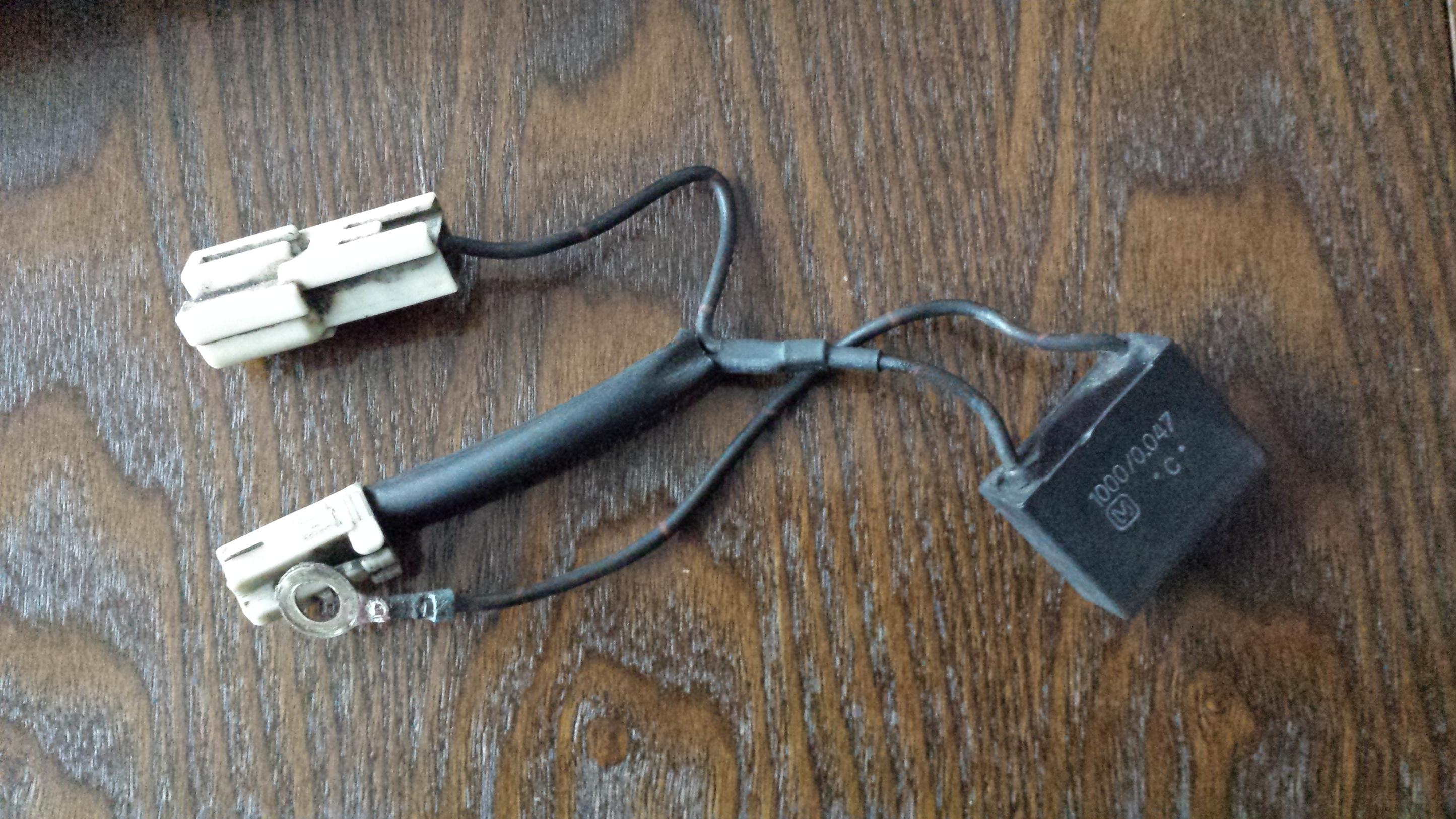

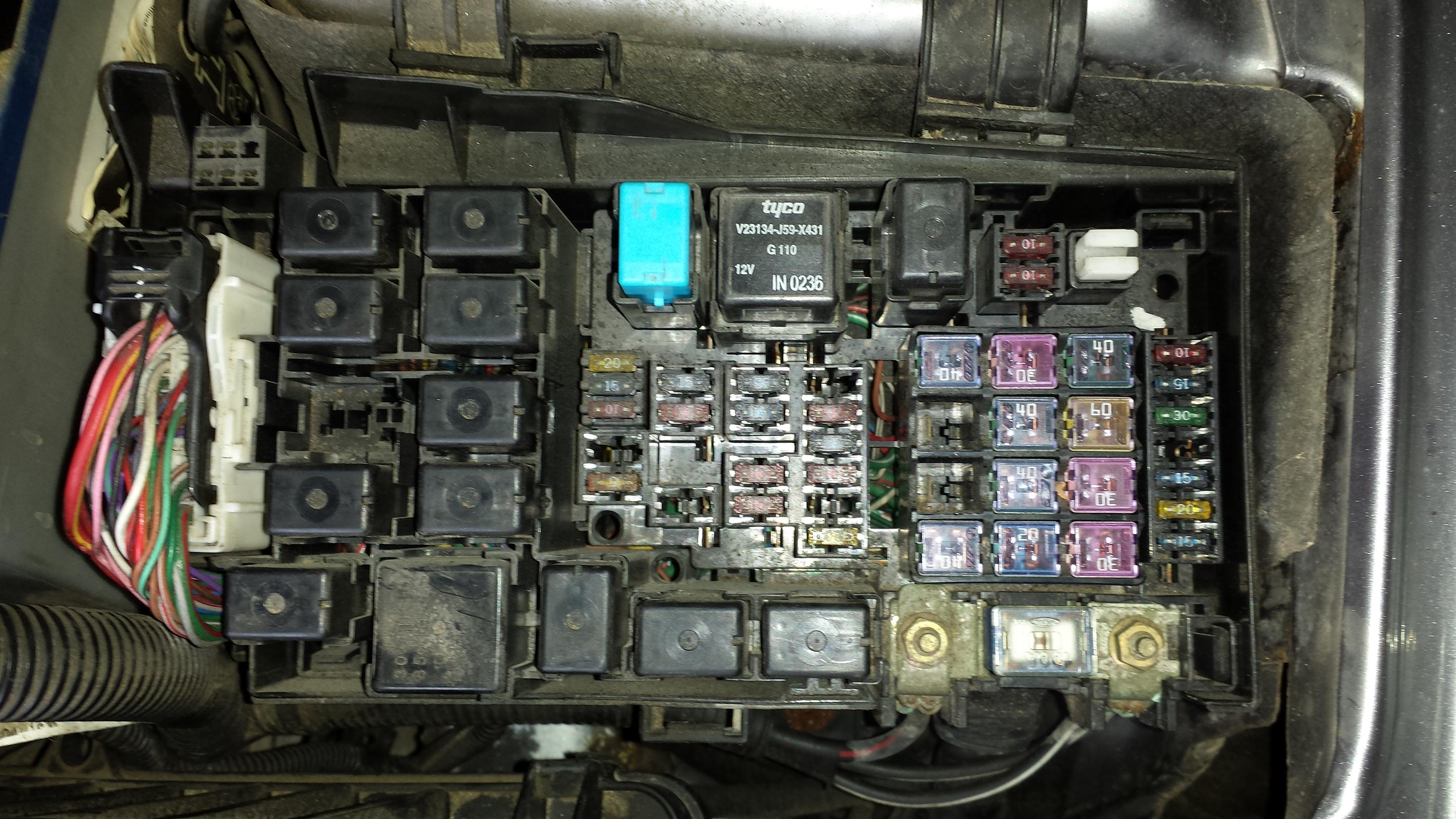

Sprawdziłem wszystkie bezpieczniki na których widać że są dobre. Nie mam pojęcia co to za kostka połączona do masy i do przewodu dochodzącego do sprężarki.
W załączniku fotka ze zdjęciem tej kostki i miejsca gdzie to się znajduje i zdjęcie bezpieczników, proszę o pomoc co jeszcze mogę sprawdzić żeby wiedzieć dlaczego klima nie chodzi. Mam mazde 6 2003r 2,0 136km Citd klimatyzacja automatyczna. Gdzie się znajduje czujnik ciśnienia klimatyzacji?

Na początek sprawdź przekaźnik zamień miejscami 4 z 3 licząc od góry od tego błękitnego przekaźnika rząd po lewo ( na Twoim zdjęciu ). Ma być słychać że się załącza, zmianę robisz ze światłami P.mgielnymi( R 10 z R 9 )
Czujnik od ciśnienia jest obok zbiornika z płynem hamulcowym , na rurce od klimy :d
