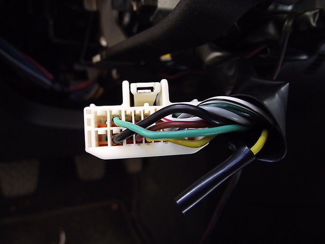

Po dlugich i mozolnych poszukiwaniach znalazlem kabel, ktory odpowiada za zalaczanie sie swiatel po wlaczeniu stacyjki (Mazda 6 2006 rok lift, wersja skandynawska – z Danii).
W mojej wersji znajduje sie modul o numerach GR1C 677R0A i duzej literze C (zdjecie w poprzednich postach).
Jest to moduł podwojny i steruje on pracą świateł i wycieraczek.
Podłączone do niego są dwie kostki:
– czarna (16 pin) oraz biala (12 pin).
Zeby wylaczyc opcje skandynawska, trzeba w czarnej kostce wyciagnac kabel nr 2 (zielono-czarny).
Ponizej zdjecie z numeracja i strzalka pokazujaca kabel do przeciecia.
Mam nadzieje, ze komus sie przydadza te informacje... Ja (wreszcie) moge zakladac swiatla DRL (wg fotorelacji kolegi dobrzyn22 ).

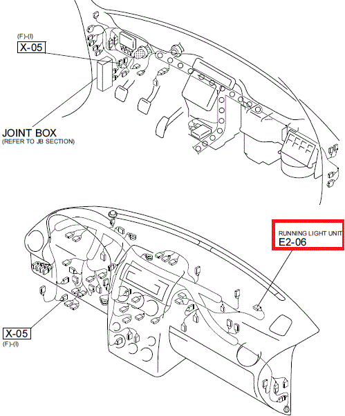

Znalazłem coś takiego, tylko kurde, żeby Wam jakoś pomóc musiałbym tą instalacje widzieć... <ściana>

A teraz mi przychodzi do głowy chytry plan ... bo tak właściwie ktoś wie co znajduje się w tym module świateł? Tzn którymi światłami on tam steruje?
Bo jeżeli dochodzą tam tylko sygnały z manetki i on steruje tylko światłami "zewnętrznymi" to może pokusiłbym się w ogóle wywalić ten moduł i zrobić swój wg własnych założeń tylko obawiam się, że tam jest "coś jeszcze" np oświetlenie wewnętrzne z tym rozjaśnianiem, automatyczne wycieraczki, kontrolki i ... no właśnie. Wolałbym przerobić moduł, podobnie jak koledzy z GH , niż bawić się w druciarstwo, ale moduł jest chyba inny :)
Mandey skąd ty bierzesz te schematy? :>
Najgorsze jest to, że nigdzie nie mogę u mnie znaleźć takiego modułu jak LIGHT UNIT-AUTO ... nad pedałami nie ma, pod schowkiem pasażera też nie ...
Powinienem mieć coś podobnego
albo:
Mandey napisał(a): tylko kurde, żeby Wam jakoś pomóc musiałbym tą instalacje widzieć... <ściana>
Wieczorem postaram się Ci pomóc :D

Postprzez Mandey » 23 lis 2013, 16:39
NIEBO! napisał(a):Mandey skąd ty bierzesz te schematy? :>
Mam pdf'a z całą (mam nadzieję) instalacją elektryczną :P

Proszę Mandey – możesz zobaczyć :D Możecie pokazać w której sekundzie najlepiej go widać? Bo nie udało mi się go wypatrzyć ... chyba że jest tuż ZA filtrem, bo idzie tam jakaś wiązka, ale na pierwszy rzut oka to musiałbym zdemontować pół auta żeby się tam dostać :P
mądry napisał(a):Co do modułu oświetlenia to musisz zdemontować schowek i jest on po prawej stronie od filtra kabinowego głęboko na błotniku zamocowany. ;)
Jeśli widzicie to możecie zaznaczyć na fotce poniżej ... to prawa strona filtra ... nic tam nie widzę co wygląda jak LIGHT UNIT AUTO ...

Panowie mam takie pytanie, czy ten moduł za licznikiem GR1B 67890A opisywany w tym wątku odpowiada również za światła kierunkowskazów tzn. działa jako przerywacz ?
Nie. Bez tego sterownika nadal kierunki migają. Gdzie ta kostka której szukasz... sam nadal nie wiem.
Odkopuję temat, ktoś wie w końcu na jakiej zasadzie działa sterownik GR3D 67890A?
Z tego tematu wynika, że GG1/GY1 ma wyłącznie dwa... tfu, trzy sterowniki dedykowane:
– GR1A 67890A – światła skandynawskie – running lights / OFF+stacyjka = świeci
– GR1B 67890A – bez running lights
– GR1C 67890A – dwa posty wyżej opisany (bez AUTO?)
Na allegro przeważają sterowniki GR3D 67890A,... tylko nie umiem się konkretów o nim doszukać, sporo (większość?) ofert mimo to wspomina że wymontowany został z wersji poliftowej.
Trochę czasu minęło od ostatniej dyskusji, ktoś coś wie nowego o nim? Wychodzi na to, że to może być kolejny wariant W/WO Running Lights bez AUTO... polifty były bez AUTO na manetce??

KrzychuM6 napisał(a):
NIEBO! napisał(a):Tak na marginesie podsumowując to już prawie dokładnie wiemy co się kryje pod danymi numerkami:
GR1A 67890A i duża litera A (wersja z AUTO ze światłami skandynawskimi)
GR1B 67890A i duża litera B (wersja z AUTO bez świateł skandynawskich)
GR1C 677R0A i duża litera C (wersja bez AUTO ze światłami skandynawskimi)
GR3D 67890A i duża litera D –> zagadka, której rozwikłanie nie za bardzo mnie już interesuje <lol> :)
Wiecie juz jakie opcje kryje ten ostatni modul? GR3D 67890A i duża litera D? Chce zrobic porzadek w Madzi i odseparowac swiatla dlugie ale meczy mnie "wylaczona" opcja skandynawska.
Przypominam... mam modul o numerze GR1C 677R0A i duża litera C z opcja:
bez AUTO
bez czujnikow swiatel i wycieraczek
bez xenonow ale ze spryskiwaczami
wersja skandynawska
Pomoze ktos? Szukam bez opcji skandynawskiej
Witajcie.
Krzychu mam tą samą wersje tj. polift bez Auto, bez zmierzchu z fabrycznie wmontowanym modułem C czyli w OFF włączone mijania H1
Zainspirowany Waszymi postami zakupiłem moduł GR3D 67890A i to jest to <serduszka> opcja skandynawska znikła.
Moduły A i B dla wersji z Auto, są zamienne (co udowodnił NIEBO!)
Moduły C i D dla wersji bez Auto tak samo.
Przy okazji może ktoś wie czy soczewki H3 z przedlifta pasują do lampy w polifcie.
