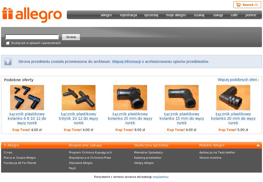

Postprzez grzlam » 28 sie 2012, 15:34
Może coś takiego:
http://allegro.pl/lacznik-plastikowy-ko ... 49422.html
Albo takie coś, tylko musiałbyś z jednej strony przypalić zapalniczką, żeby zaślepić :)
http://allegro.pl/trojnik-do-wezyka-prz ... 2759.html1
Dopisano 28 sie 2012, 19:18:
Ja kupiłem w zoologicznym trójnik, przypaliłem zapalniczką i jest ok. Niestety zastanawiam się, czy nie kupiłem zbyt małego wężyka, bo o szerokości 3 mm i już nie cieknie mi spod wężyków jak ostatnio...
Ale cieknie mi pod lewym nadkolem, nie wiem gdzie dokładnie, bo jeszcze nie rozkręcałem (może jutro się uda), ale wygląda tak jakby tamtędy szedł wężyk do tylnego spryskiwacza...
O co może chodzić???
