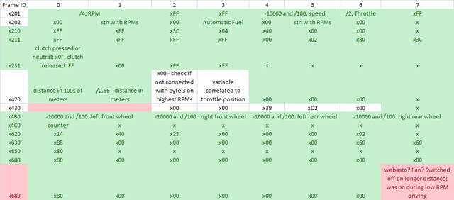

Mazda 6 ma tylko jedną magistralę CAN i doprowadzona jest ona do OBD. Dawno nic nie szukałem w 6 ale wiem że na pewno nie ma tam informacji o tym który bieg jest załączony. Co do reszty się nie wypowiadam musiałbym zerknąć w ramki, a to przy okazji, która nie wiem kiedy będzie.
Po swojemu odkrywam to co już odkryte.
Hej,
Dzięki za informację.
Znaczną większość ramek już znam i rozumiem, jeżeli będzie potrzeba to proszę o info i podeślę tabelkę na maila (mógłbym wrzucić tutaj, ale nie widzę opcji dołączania załączników....)
Pozdrawiam,
Koza

Koza napisał(a):(mógłbym wrzucić tutaj, ale nie widzę opcji dołączania załączników....)
przeslij mi link do zdjecia, a ja je wrzuce
ps. ciekawy temat zaczales
można byłoby upublicznić informacje z magistrali
ja chętnie pomogę wyjaśnić co nieco jeżeli będę tylko potrafił, mógłbym też sprawdzić poprawności już rozszyfrowanych danych (ogólnie mam dostęp do "czytajki" canowej)

Witam ponownie,
Wygląda na to, że moje (3) przeglądarki nie pozwalają na wysłanie obrazków (mam tylko jedną zakładkę na dole: Opcje.
Edit by Wojtek
edytowalem posta wstawiajac zdjecie
Pierwszy raport z jazdy można zobaczyć tutaj:
http://mojdy.republika.pl/mazda-pomiary.pdf
lub tutaj w zalaczniku
Po krótce co zrobiłem:
1. Podłączyłem czujnik przyspieszenia (wzdużne i poprzeczne)
2. Podłączyłem czujnik temperatury (domyślnie będzie mierzył temperature powietrze dolotowego, spalin, turbiny)
3. Odczytywałem z CANa: obroty, prędkość kół, prędkość pojazdu (która chyba równa się prędkości przednich kół), pozycja pedału gazu
4. Podłączyłem moduł GPSa, co pozwoliło mi dokładnie zsynchronizować pomiary z pozycją na mapie.
Pozdrawiam,
Koza
