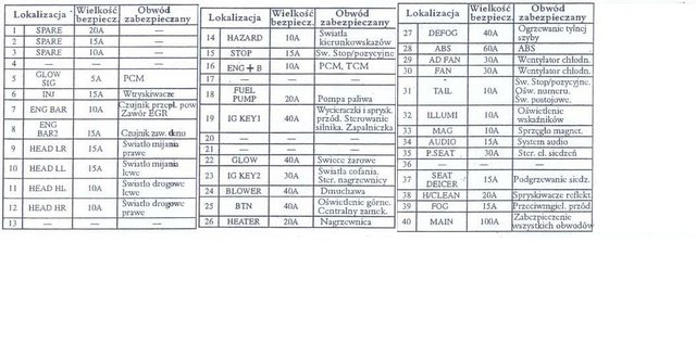

Hej,
Po wyjęciu bezpiecznika podpisanego HEATER, które ma 40A – podgrzewacz nadal się załącza. Czy to możliwe, że heater w tym przypadku to nie to samo? Od czego w takim razie może być ten bezpiecznik?
Ostatnio edytowano 31 paź 2012, 16:02 przez Kai., łącznie edytowano 1 raz
Kai. napisał(a):Zaznaczyłęm je obwódką na zdjęciu.
tak, zaznaczyles... ale... tylko to cos z napisem 40 to jest bezpiecznik... 40A
...a to drugie... to przekaznik
ok
dobry widze mam "MUSK"
dzieki
