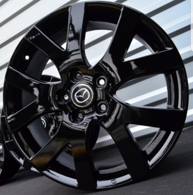

Postprzez Diabolo Madzioro » 27 mar 2018, 21:27
Idzie wiosna... pora rozejrzec sie nad nowymi bucikami ;–)
Mam na oku takie felgi
7Jx18
ET55
O: 67mm.
Rozstaw 5x114,3
producent: ori MAZDA
Ma ktoś z Was identyczne parametry?
Obrazek Obrazek
by Wilku

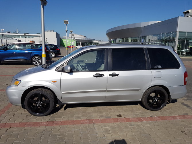

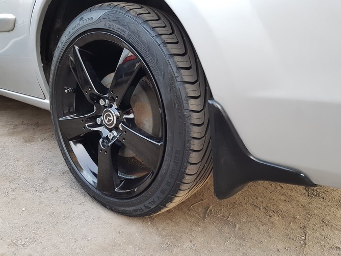

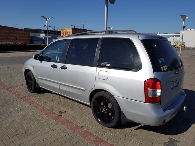

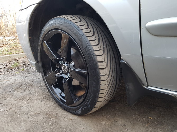

Postprzez Diabolo Madzioro » 13 kwi 2018, 00:14
Tak wyglądają czarne 4 osiemnastki rexa. Buty lajtowo 225/45.
Obrazek Obrazek
by Wilku
Od: 19 sie 2017, 20:25
Posty: 522 (53/30)
Skąd: Bytom
Auto: Mazda MPV II (LW) benzyna 2.0 Rocznik 2000
Mazda CX-9 3,5 Rocznik 2007
Postprzez Dominator » 13 kwi 2018, 06:11
Ładnie odnowione ale "znikły" w tym kolorze.
Od: 6 sty 2011, 23:36
Posty: 4920 (66/68)
Postprzez Diabolo Madzioro » 13 kwi 2018, 18:55
No czarny to czarny... ciemno jak w d... ;–)
