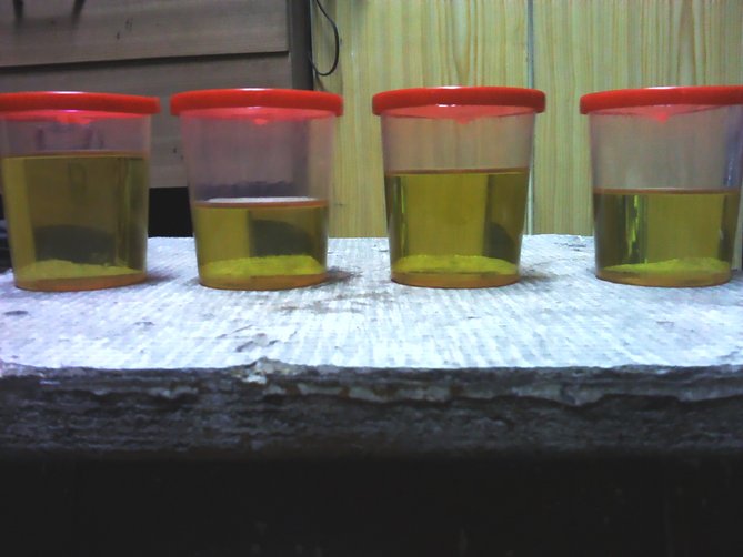

Postprzez kingiru » 3 lis 2012, 17:40
test dzisiaj wykonalem, chyba nie wyszedl najlepiej:
Od lewej na zdjeciu:
1. 82 ml
2. 46,5 ml
3. 68 ml
4. 53 ml
Musze jeszcze wyniki zinterpretowac, ale chyba nie jest najlepiej :(

Postprzez Wojtek » 3 lis 2012, 18:39
kingiru napisał(a):Musze jeszcze wyniki zinterpretowac, ale chyba nie jest najlepiej
zobacz w dziale diesel MZR-CD...
masz tam watek o tescie przelewowym... i interpretacje po nim
viewtopic.php?f=90&t=108006&hilit=test+przelewowy
wedlug mnie nie jest najlepiej...
ps. mysle, ze dwa wtryski... do wymiany...
Posty: 17533 (110/486)
Postprzez kingiru » 3 lis 2012, 18:58
czyli jak dobrze to wszystko rozumuje <faja> 1,4 x najnizszy wynik 46,5 =65,1 to jest dopuszczalna granica. W tym przypadku nr ewidentnie przelewa , a nr 3 (68ml) jest niewiele poza norma. Tak czy inaczej dwa leja :(

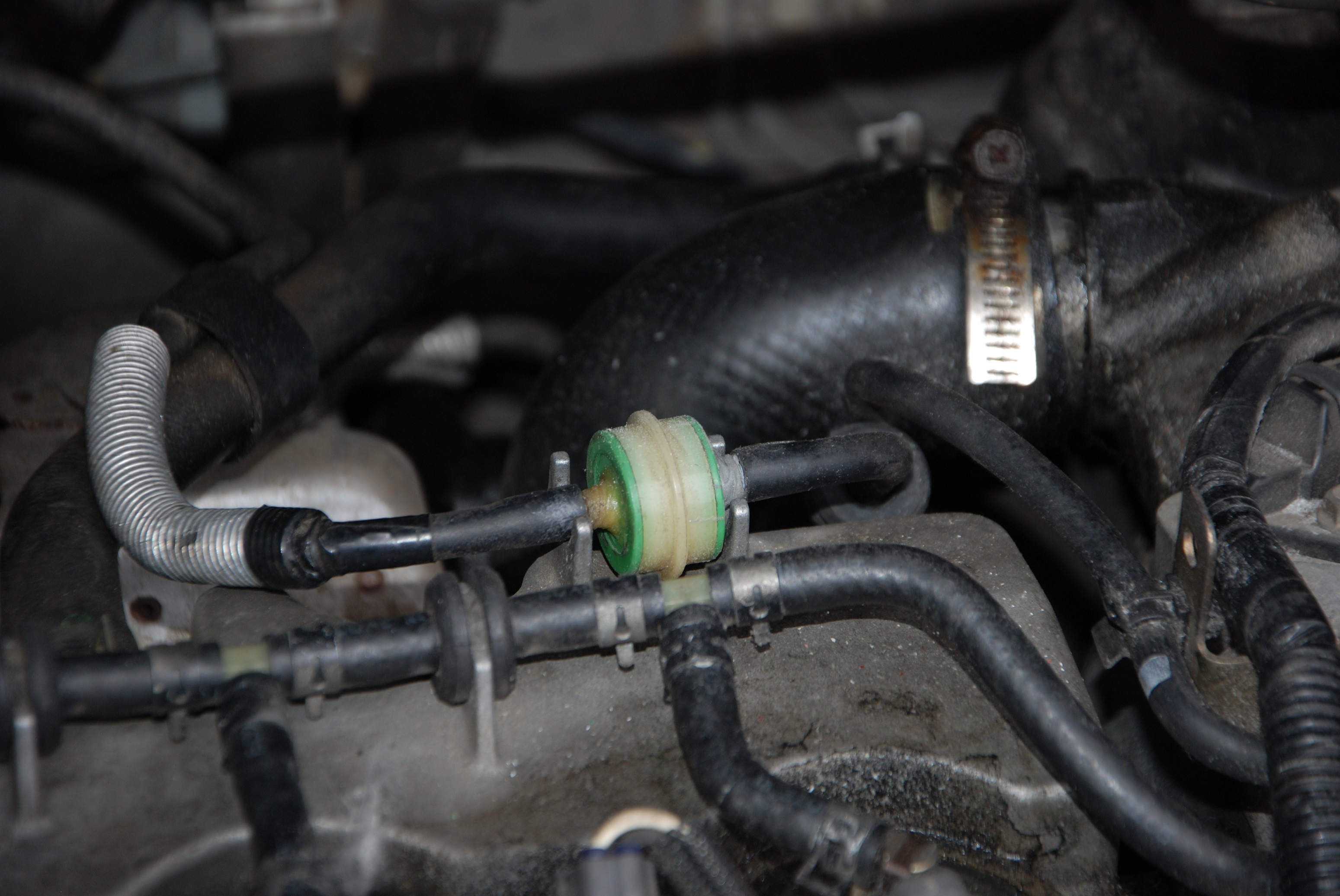

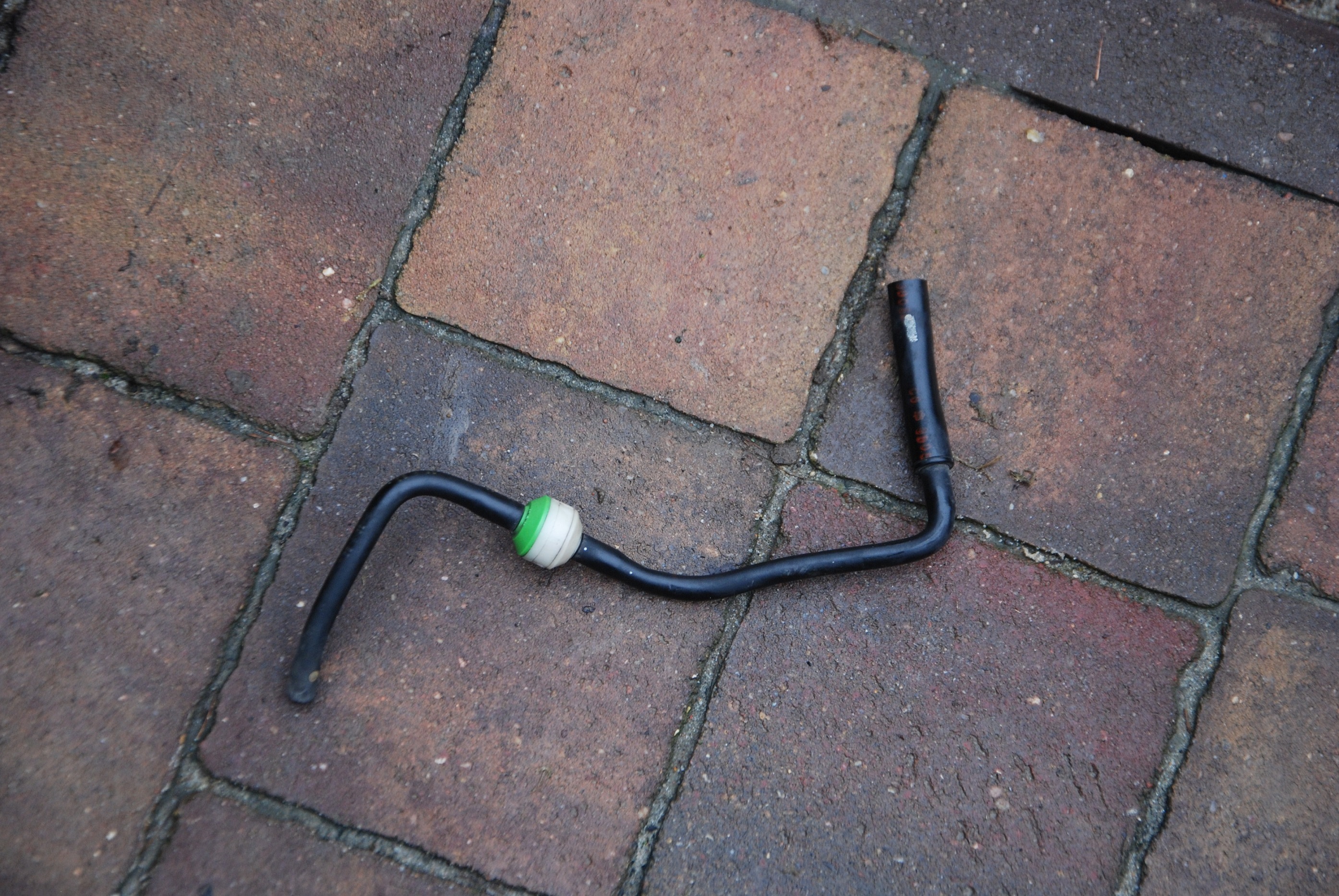

Postprzez bchmiel » 25 maja 2013, 16:09
Cześć!
Dopisze się w tym wątku, ponieważ ja też miałem do niedawna problem z kopcącym dieslem w MPV. Po lekturze forum miałem już najczarniejsze myśli o tym, że do wymiany będą co najmniej wtryski albo turbosprężarka. A okazało się, po dośc wnikliwej analizie parametrów pracy silnika, że problemem była nieszczelność w układzie podciśnienia sterującego turbosprężarką. Winnym okazał się ułamany króciec jakiegoś drobnego popierdółka siedzącego na wężyku podciśnieniowym. Taki niby drobiazg a potrafił spowodować, że mój autobus nie rozwija mocy a ponaglony do jazdy pedałem gazu kopci jak MS Batory podczas rozruchu kotłów.
Po wymianie popierdółka samochód nagle ożył i nabrał wigoru, zupełnie jak za dawnych czasów. Już teraz żaden Yaris nie będzie mnie zawstydzał przy starcie spod świateł (tak, było aż tak źle!)
Co więcej, nagle "zniknęły" problemy podczas ruszania (szarpanie) oraz telepanie podczas gaszenia silnika.
Wniosek: wszystkim narzekającym na kopcenie mazdowskiego diesla polecam skrupulatną diagnostykę układu dolotowego oraz ukł. sterowania turbosprężarką.

Postprzez Mxrek5 » 4 mar 2016, 12:18
Nie uwierzyłbym że to wszystko powoduje taki niby filterek , czy to jest filterek ? Okazało się że plastik był kruchy i pękł kiedyś i nie było podciśnienia do turbiny
Dopisano 4 mar 2016, 12:24:
Jeszcze jest taki drugi mniejszy od strony akumulatora i okazuje się że ciężko jest go przedmuchać. Czy powinien być taki swobodny przepływ powietrza ? To pewnie taka część rzadko wymieniana że będą go sprowadzać z Japonii
