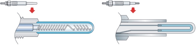

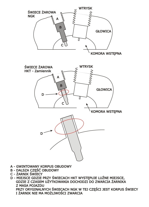

Postprzez Yard » 21 sty 2010, 22:38
Pierwsza to HKT( nie posiada ceramicznego izolatora), druga to NGK
Problemy innych.
NGK ma czas pełnego nagrzania 4 s, a HKT 10 s. W Nissanach sterownik grzeje świece tylko 4 s.
Komputery w Mitsubishi nie chętnie współpracują z HKT.
Toyoty też ich nie lubią.
HKT to Japonia. Stosuje dziwną politykę. Sześć rodzajów świec, które pasują do wszystkich samochodów. Dzięki temu nie muszą utrzymywać wysokich zapasów magazynowych.
Oby to były plotki.
