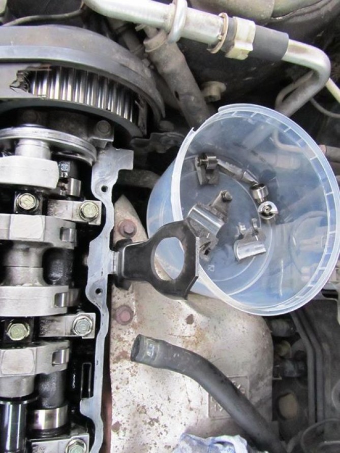

Postprzez voltek » 14 lis 2020, 20:33
Minęło kilka lat i w mojej staruszce ponownie pękł pasek po przejechaniu 60 tyś. Niestety podczas wyciągania kawałków połamanych popychaczy kilka wpadło w otwory znajdujące się pod wałkiem rozrządu.
Chciałem wymontować wałek i wyjąć te odłamki niestety nie mogę odkręcić śruby mięcej koło zębate napędzające vacuum pompę. ( to z prawej strony wałka). Moje pytanie czy ta śruba ma zwykły gwint czy lewoskrętny?
Dopisano 15 lis 2020 17:51:
Odkręcone. Gwint był zwykły prawy.
