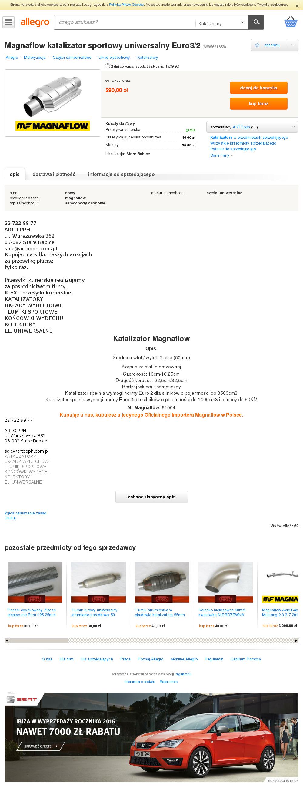

Nie wiem jak teraz jest w Polsce z badaniem technicznym, ale nie lepiej byłoby zamontować zamiennik katalizatora? Jasne, wychodzi trochę drożej jednak auto nadal będzie spełniać normy spalin i nie powinno być problemów z rezonansem.
http://allegro.pl/magnaflow-katalizator ... 81658.html

Mr_Bartek napisał(a):Nie wiem jak teraz jest w Polsce z badaniem technicznym, ale nie lepiej byłoby zamontować zamiennik katalizatora? Jasne, wychodzi trochę drożej jednak auto nadal będzie spełniać normy spalin i nie powinno być problemów z rezonansem.
Zamówiłem taki do mojej m6 za 550zł bezpośrednio od Magnaflow, jak mieciu od tłumików zobaczył to sie zaśmiał i odesłałem bo to była tylko połowa mojego kata. Wymieniłem na dedykowany za 890 a stary sprzedałem za 210 :) Wyszło troche sporo ale mogę spać spokojnie a z tego co widać to robi się nagonka na normy emisji spalin i może niedługo zaczną badać na stacjach diagnostycznych :)
