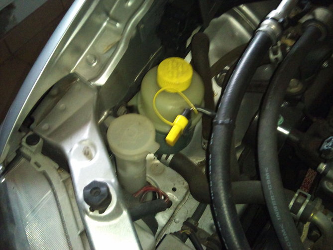

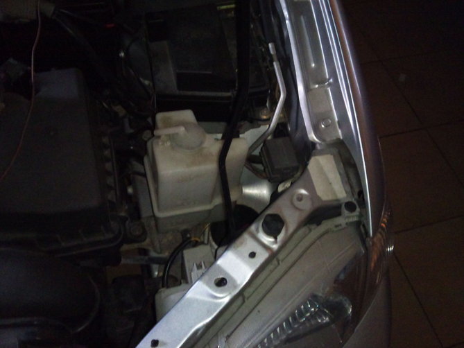

Witam.
Mam Mazdę Premacy (benzyna) kupioną od Niemca i niestety bez instrukcji w naszym ojczystym języku.
Mam pytanie, czy zbiorniczek, który jest po prawej stronie po otwarciu maski jest przeznaczony do płynu chłodniczego?
A dwa zbiorniki po lewej stronie koło siebie, pierwszy patrząc od świateł to płyn do spryskiwaczy a drugi?
I jeszcze pytanie: jeśli nie wiem jaki płyn chłodniczy był wlewany wcześniej to... można lać jakikolwiek, np. Prestone?

Postprzez zuczek3011 » 13 cze 2012, 19:30
pytam napisał(a):A dwa zbiorniki po lewej stronie koło siebie, pierwszy patrząc od świateł to płyn do spryskiwaczy a drugi?
A drugi to płyn do wspomagania.
pytam napisał(a):I jeszcze pytanie: jeśli nie wiem jaki płyn chłodniczy był wlewany wcześniej to... można lać jakikolwiek
Płyn chłodniczy uzupełniasz zgodnie z kolorem płynu, jaki masz w układzie. Do czerwonego dolewasz czerwony, a do zielonego zielony.

Postprzez Wojtek » 13 cze 2012, 20:01
pytam napisał(a):jeśli nie wiem jaki płyn chłodniczy był wlewany wcześniej to... można lać jakikolwiek,
zuczek3011 napisał(a):Płyn chłodniczy uzupełniasz zgodnie z kolorem płynu, jaki masz w układzie. Do czerwonego dolewasz czerwony, a do zielonego zielony.
a ja bym nie opieral sie na kolorach... tylko nalezy lac taki jaki jest zalecany w tym watku:
viewtopic.php?f=121&t=104242&hilit=p%C5%82yn+ch%C5%82odniczy

Postprzez Yard » 14 cze 2012, 06:45
Teraz to możesz do płynu chłodniczego dolać nawet wody ale przed zimą wymieniłbym. Nie jest to duży koszt, a wiesz co masz.

Postprzez pytam » 14 cze 2012, 09:48
Problem w tym, że w zbiorniczku jest sahara. Zakładałem instalację LPG i może coś jest niedokręcone i w ten sposób płyn się ulotnił.
Jednak ten Prestone jest na bazie glikolu etylenowego, więc po pracy planuje zalać tym Mazdę. A i tak podjadę do gazownika co by przy okazji innej pracy sprawdzili dokręcenie na przewodach.
z góry dzięki za pomoc!

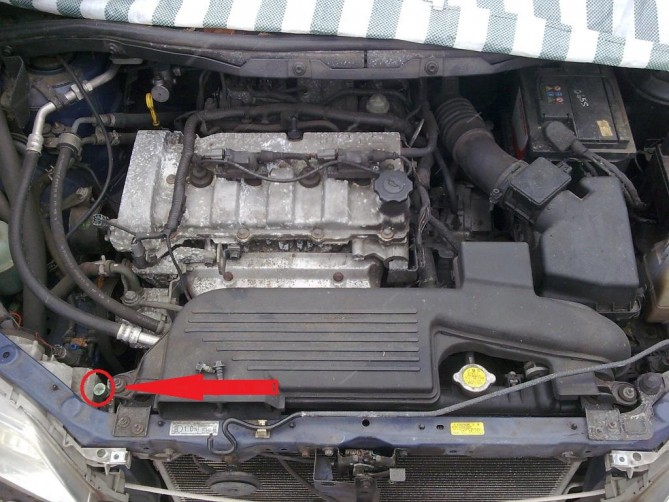

Postprzez Macioo » 13 lip 2014, 14:35
Podłącze się pod temat.
Do czego służy ten kurek z literką "H"? Rurka która od niego odchodzi ma zielony nalot.
Co to może być? A ten nalot to zwykłe, nie wiem, zawilgocenie?

Postprzez Yard » 13 lip 2014, 16:14
Zawór napełniania klimatyzacji

Postprzez Macioo » 13 lip 2014, 16:16
Czyli jeśli jest zielony nalot wokół rurek, oznaczałoby to że spod kurka ucieka czynnik?
I czy jeśliby się go odkręciło to byłyby jakieś konsekwencje? Typu brak klimatyzacji? Nie wiem czy czasem mój ciekawski ojciec nie maczał w nim paluchów <glupek2>

Postprzez Yard » 13 lip 2014, 20:35
Macioo napisał(a):czy jeśliby się go odkręciło to byłyby jakieś konsekwencje?
Konsekwencje prawne. :)
Wypuszczenie czynnika do atmosfery i zwiększenie efektu cieplarnianego.
A tak przyziemnie to przestanie działać (jeśli jeszcze działa) klimatyzacja.

Postprzez Macioo » 13 lip 2014, 21:54
Niestety klima nie działa :( Wydaje mi się, że kurek został odkręcony i przez to nie działa. A ojciec i tak się nie przyzna, że majstrował <rotfl>
Druga sprawa to ewentualna nieszczelność – chociaż napełniałem ją miesiąc temu i niby wszystko było ok wg. fachowca więc myślę, że z dnia na dzień nie mogła się rozszczelnić.
Dzięki za informację Yard

Postprzez Yard » 13 lip 2014, 22:14
Macioo napisał(a):myślę, że z dnia na dzień nie mogła się rozszczelnić.
Mogła. Wystarczy nieszczelność.

Postprzez TOMBLA » 14 lip 2014, 10:13
a ja myślałem że tam jest zawór kólkowy ;)
i że specjalna końcówka dopiero coś może upuścić ?? ;)
ew. dodać :)

Postprzez Sadek883 » 21 wrz 2014, 13:28
bo jest kulkowy ;P

Postprzez seba626 » 21 wrz 2014, 13:38
jest tam zaworek, a na nim nakrecony jest wlasnie ten kapturek(tak jak zaworek w kole samochodowym)
