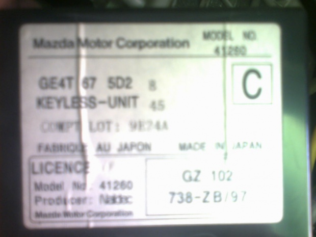

Centralka ma symbol Naldec 41260 a pilot to Naldec 41240
Zanieść pilota do jakiegoś elektronika czy trzeba szukać o tym samym symbolu?

manix6 napisał(a):Centralka ma symbol Naldec 41260 a pilot to Naldec 41240
Obawiam się, że możesz tego kompletu jednak razem nie zestawić.
