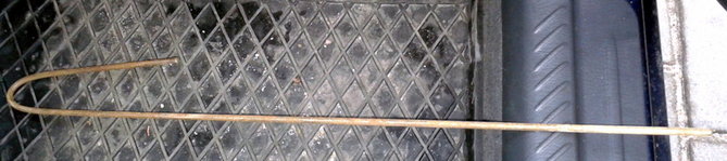

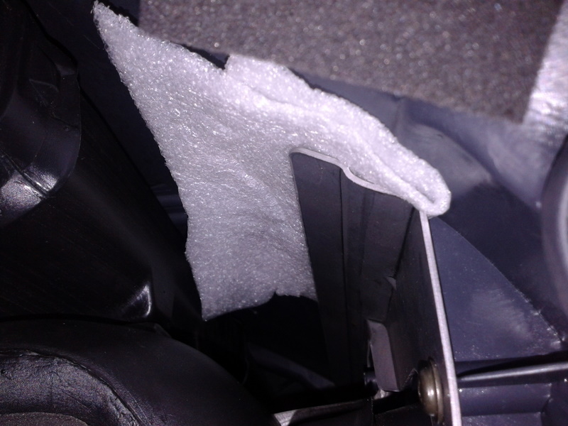

Celco20 napisał(a):No to ja również mogę pochwalić się przegonieniem świerszczy z konsoli :)
Do wykonania zadania użyłem:
– pręt (struna) o długości ok. 52 cm w koszulce piankowej,
– gąbka na konstrukcję metalową środkowych wlotów powietrza.
Zapanowała błoga cisza :) pozostaje tylko mruczenie silnika.
Wielkie dzięki za porady zwłaszcza dla Say-a – może warto opatentować Twój pomysł :D
moja struna :) tą koncówkę zaokrągloną owinąłem gąbką(ona "idzie" pod deskę-bedzie ja podpierać niejako),na razie cieżko było wstawic to ale ,,jakos poszło,jedynie schowka nie mogłem zamknąć-ta struna trochę zachodziła za schowek,ale małe poprawki i na razie spoko,pręt fi 6

daję jakby dalszy wątek ale w osobnym poscie,bo świerszcz w kabinie kill <spoko> ,ale przy przyspieszaniu cos dobiego spod maski,jakby jakas osłona drgała,szukałem i nic,wszystko mocno i konkretnie przykręcone,może ktoś coś trafił kiedyś?najczęściej jak lekko przeciążony silnik jest czyli obroty niskie i przyspieszam,szukam i nic nie mogę znaleźć,powinien powstać warsztat walki ze świerszczami <jupi>

say
to jest to wzmocnienie -widok od str licznika
struna
