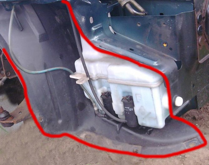

Ten zbiornik powyżej tego nie ilustruje, ale obydwie pompki są zamontowane na tej ściance co nie widać ;)
Zbiornik jest zamontowany w prawym nadkolu (tak jak na rysunku) i pompki są od strony błotnika a nie silnika.

Trochę z innej beczki. Czy Premacy posiada jakaś osłonę na zbiornik płynu do spryskiwacza (nie licząc zderzaka)? U mnie po zdjęciu zderzaka wygląda to mniej więcej tak:
MAZDA PREMACY – Coche de la familia japonesa / Stwórzmy wspólnie PORADNIK pompy DENSO do DiTD http://www.mazdaspeed.pl/forum/viewtopic.php?f=89&t=41713&start=360
Od: 18 cze 2010, 13:06
Posty: 153 (4/0)
Skąd: Północna Wielkopolska
Auto: Premacy '00 RF2A 90 KM sprzedana :(
Premacy '05 FP 100 KM
Postprzez Piotr Raczkowski » 25 lis 2013, 08:29
bo tak to wygląda :)

Silniczek mi działa, jednak nie pryszcze na szybę tylko na asfalt :| przypuszczam, że spadł wężyk.
Czy żeby dostać się do zbiornika spryskiwaczy w Premacy trzeba zdjąć zderzak? Patrząc na zdjęcie powyżej to na to by wskazywało.
paproch18
Postprzez Robak AT » 7 lis 2016, 19:02
Brawo! Sam sobie właściwie odpowiedziałeś :D
Ale prościej zdemontować osłonę nadkola i dostać się 'od spodu'. Będzie pewnie łatwiej

Postprzez paproch18 » 9 lis 2016, 10:50
Przez osłonę nadkola zdecydowanie prościej... 3 spinki i ukazał się zbiorniczek, wężyk założony i spryskiwacz działa :>

Czy aby wymienić pompkę od spryskiwacza, a co za tym idzie wyjąć zbiornik trzeba zdejmować zderzak czy wyjdzie przez nadkole?
Od: 26 sty 2017, 11:28
Posty: 182 (0/5)
Auto: 1.8 100km, 2001
Postprzez Robak AT » 1 lut 2017, 21:40
Nie musisz demontować zbiornika, żeby wymienić pompkę. Zrób, jak wskazano powyżej – zdemontuj osłonę nadkola i masz w miarę przyzwoite dojście (trochę ciasno, ale się da). Powodzenia <jupi>
