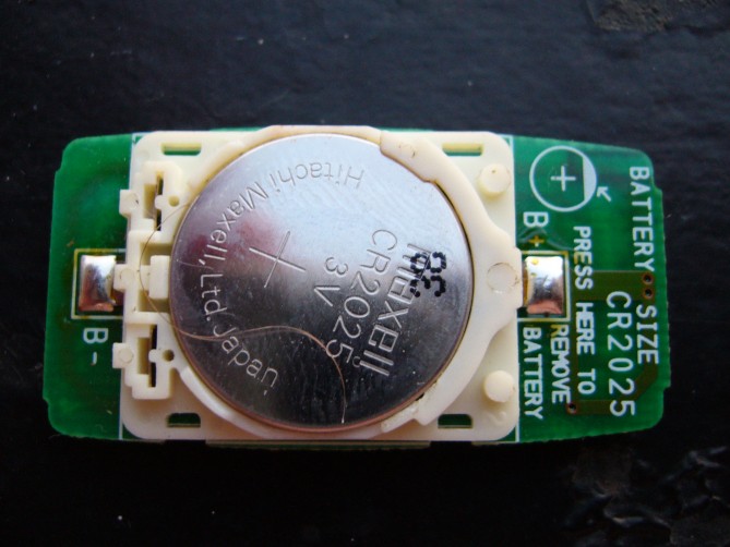

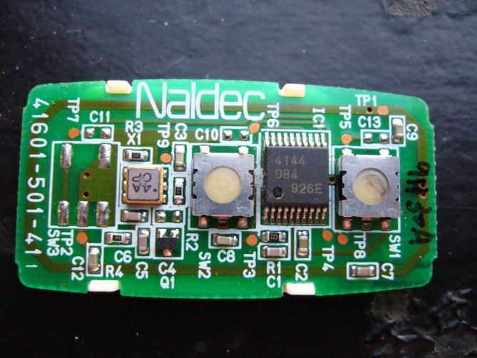

Witam Kolegów. Od niedawna jestem posiadaczem MAZDY Premacy 1,8 Pb z 2003 roku i mam kłopot z pilotem, którego otrzymałem od Sprzedającego a twierdzi on że nigdy mu nie działał (z takim kupił samochód). Próbowałem go zakodować i wszystko idzie dobrze w/g opisanych procedur ale pilot nie reaguje. Poniżej fotki mojego pilota może ktoś jest w stanie mi powiedzieć czy on pasuje do mojego modelu mazdy?

zensmol napisał(a):Witam Kolegów. Od niedawna jestem posiadaczem MAZDY Premacy 1,8 Pb z 2003 roku i mam kłopot z pilotem, którego otrzymałem od Sprzedającego a twierdzi on że nigdy mu nie działał (z takim kupił samochód). Próbowałem go zakodować i wszystko idzie dobrze w/g opisanych procedur ale pilot nie reaguje. Poniżej fotki mojego pilota może ktoś jest w stanie mi powiedzieć czy on pasuje do mojego modelu mazdy?
A jaki masz symbol centralki? kazda centralka pracuje czasem z kilkoma rodzajami pilotow. jak nie napisze nic o centralce to jak mamy pomoc? <glupek2>

Postprzez zensmol » 14 wrz 2014, 11:28
Byłem z pilotem u elektronika /zegarmistrza i pilot jest sprawny. Generuje sygnał 433 Hz. Nie wiem jaki mam typ centralki bo nie wiem jak to sprawdzić. Jak ktoś podpowie gdzie je szukać to sprawdzę oczywiście.

Postprzez zensmol » 21 wrz 2014, 18:52
Yard napisał(a):Nie ma zdjęcia. Proszę wstawić je zgodnie z instrukcją.
To do mnie ????
A tak poza tym:
Wszystko robię zgodnie z opisem i przy pkt 7 kiedy przyciskam przyciski na pilocie nic się nie dzieje. Baterię wymieniłem na nową, pilot sprawdziłem u zegarmistrza / elektronika i jest okey, generuje sygnał 433 MHz. Ze zgodnością pilota z centralką mam wątpliwości i tu oczekuję pomocy.
