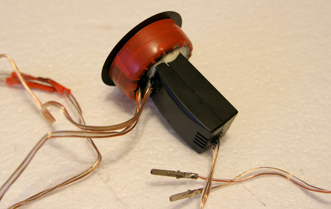

Nie miałem pomysłu jak zamontować zwrotnice (tweetery Peiying) i jak zwykle w takich sytuacjach zastosowałem klej Distal:
Przed klejeniem zmatowiłem trochę plastik pilnikiem.
Ponieważ moja Premacy miała już poprowadzone kable do zaślepek, wystarczyło podłączyć i po robocie.

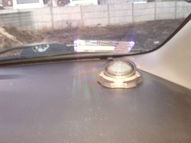

też skusiłem się na Peiyingi, zastosowałem patent Enzoo. Jak na wydatek dwudziestu kilku złotych efekt bardzo OK Pozdrawiam

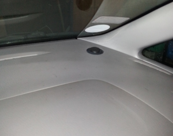

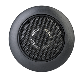

Siema. Oryginalne głośniki Mazdy te w drzwiach mają ładny bas, ale dźwięk w samochodzie rozchodzi się po kolanach i brak jest wysokich tonów. Jeśli ktoś ma podobny problem jak polepszyć brzmienie i jakie gwizdki wybrać do premacy to chętnie pomogę. Ja długo szukałem pasujących na deskę w oryginalne miejsce i znalazłem w końcu. Gwizdki z magnesem neodymowym 100W i ze zwrotnicami 12dB, nie jakieś byle jakie piezoelektryczne, kosztujące za 2 szt -59zł. Co najważniejsze pasują na wcisk w oryginalne dziury. Zamieszczam zdjecie zamontowanych u mnie. Troche słabe bo w nocy z lampa ale widać o co chodzi ..... Poprawa brzmienia jest rewelacyjna. Tak przy okazji to moja pierwsza Madzia, jest z 1999r. silnik 1,8 benzyna, kupiłem 2 miesiące temu za 8900 i uwielbiam ją .... :–) poniżej fotka poglądowa ... zamierzam dużo przy niej jeszcze zmienić więc będę informował... może komuś się coś spodoba ...

Od wczoraj posiadam Premacy i dzisiaj zdecydowałem się na zakup tweeterów Clarion SRE212H.
Poczekam na przesyłkę i mam nadzieję podzielę wrażenia kolegów
http://allegro.pl/clarion-sre212h-i3233379347.html
One way...one love...

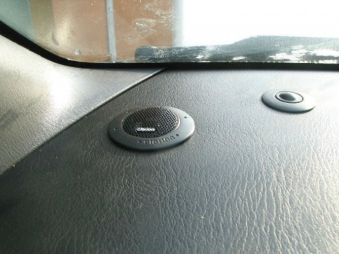

Dobry wybór, tzn. w stosunku ceny zestawu do ich jakości. Sam takie w tamtym roku zakładałem w swojej PREMACY, i nie zawiodłem się i w trakcie montażu, bo w otwory na nie przeznaczone w desce pasują "plug and play" tak mają dobraną średnicę jak by były specjalnie do niej wykonane
jak i sama jakość dźwięku jak za tę cenę też jest ok. i wg. mnie w połączeniu ze standardowymi głośnikami spokojnie dają radę uzupełniając scenę w wysokie tony, czego od początku w maździe mi brakowało
U mnie dokładnie te głośniczki CLARION SRE212H po zamontowaniu tak wyglądają:
Jedynie co, to wcześniej zwróć uwagę czy masz już wyprowadzoną instalację pod nie, bo jeśli nie, to czeka Cię dodatkowa praca – przeciąganie przewodów pod deską (przynajmniej ja tak miałem
