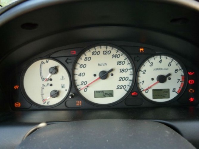

Postprzez radzits » 25 cze 2011, 11:56
Witam wszystkich forumowiczów.
Mam Premacy 2000r 1.8 benzyna. Niestety nie działa mi ABS. Poprzedni właściciel musiał chyba wyciągnąć żarówki bo nie świeci mi się kontrolka ABS TCS, świeci mi się tylko "ręczny" :( . Proszę o foto kontrolek, które zapalają się po przekręceniu kluczyka, oraz kontrolki która świeci się po wciśnięciu wyłącznika TCS.
Od: 8 kwi 2011, 07:01
Posty: 19
Auto: Premacy 1.8 Pb/LPG 2000r.
Postprzez szczurek326 » 26 cze 2011, 09:14
Bardzo proszę, kontrolki w benzynie
Od: 22 cze 2010, 10:20
Posty: 35
Auto: Mazda Premacy 1.8 benz. 2001 r. 100 KM
Postprzez radzits » 28 cze 2011, 19:03
Tak jak się spodziewałem, poprzedni właściciel pozbył się podświetlania kontrolek ABS, TCS i TCS OFF. Czy jest ktoś w stanie pomóc mi w zdobyciu "cokołów" czy też "gniazd" jak zwał tak zwał do żaróweczek. Może jakiś zamiennik pasuje, który można w miarę normalnie dostać. Mam nadzieję, że uda się mi się coś dostać, bo nie chcę lutować na stałe.
Jeszcze jedno czy to możliwe, że nie mam kontroli " check engine", na zdjęciu powyżej jest ona podświetlana na żółto a ja w tym miejscu mam kontrolkę "ludzika z zapiętym pasem" która i tak nie świeci a i jeszcze jedna, kontrolka ładowania akumulatora u mnie nie ma osobnego podświetlania i znajduje się pod obrotomierzem, a po wyjęciu zegarów od tyłu widać również tą kontrolkę u góry nad prędkościomierzem tak jak na zdjęciu powyżej tylko że jest biała a nie czerwona.

Postprzez say » 28 cze 2011, 19:40
Może, idąc za przykładem, zrób zdjęcie swoich kontrolek, będzie lepszy obraz różnic.
