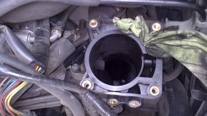

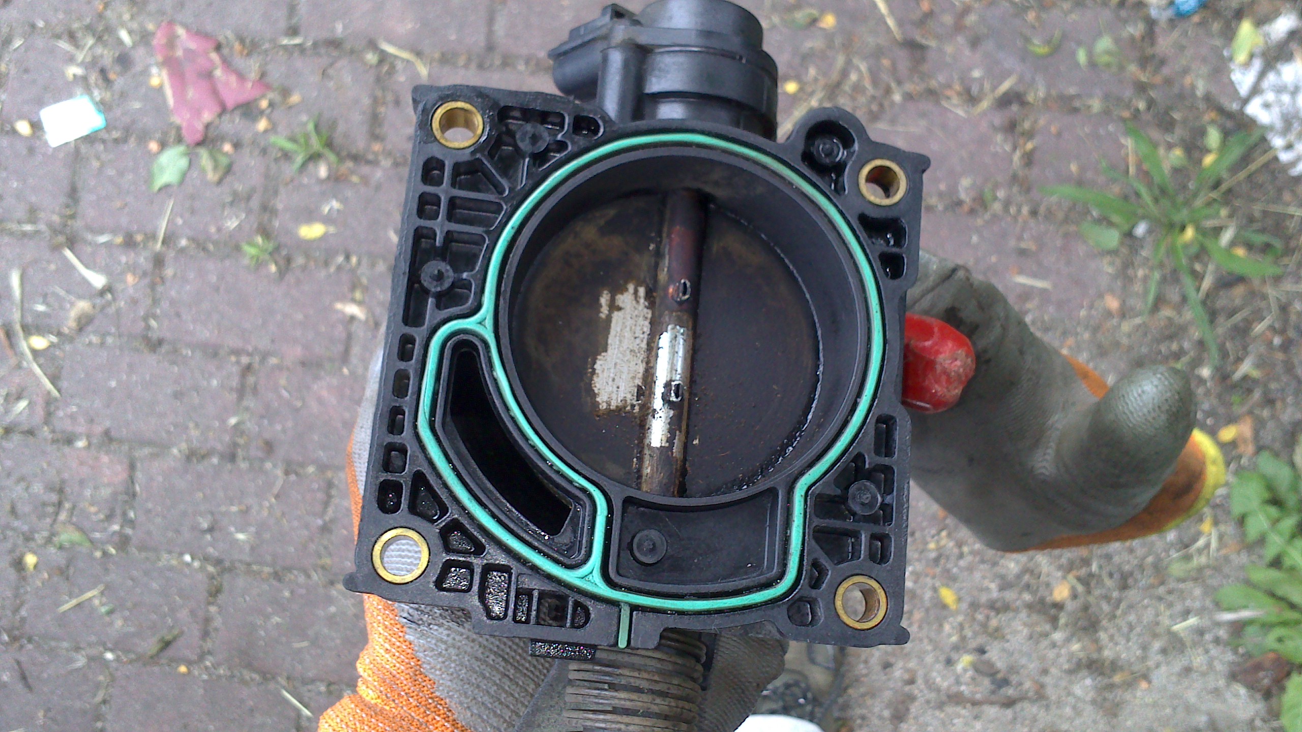

Koledzy,wyjąłem przepustnicę i egr, wyczyściłem z sadzy, efekt przeszedł moje najśmielsze oczekiwania.Przepustnica nie była brudna, ona była zaklejona sadzą.Egr już lepiej wyglądał. ale za to rurka idąca od egr-a do przepustnicy nie miała prawie prześwitu podobnie jak wlot do przepustnicy.Zmiana biegu z jedynki na dwójkę jest łagodniejsza.Zauważyłem że sprzęgło w maździe jest sztywne i trzeba się obchodzić z nim delikatnie,poza tym szarpanie występowało tylko przy zmianie biegu 1-2. Pozdrawiam Kuba

U mnie był ok troszkę tylko przeczyściłem przepustnice i egr pierwszy raz wyciągałem to z mazdy 5 operacja bardzo łatwa, egr był czysty przesmarowałem go tylko wd-40 wiec fotek nie robiłem
