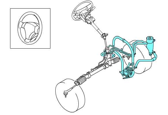

popros mechanika o zrobienie zdjecia... z rysunku M5 z 2006r wyglada wspomaganie tak:

dlatego zastanawiam sie czego szukasz "za prawa lampa"... :|
ps. prawa strona auta to ta od strony pasazera... :)
(chyba, ze ta piatka jest z UK)
Posty: 17529 (110/485)
Postprzez paw19 » 23 gru 2013, 08:18
Mój nie jest z UK a pompa jest po prawej stronie (pasażera)
