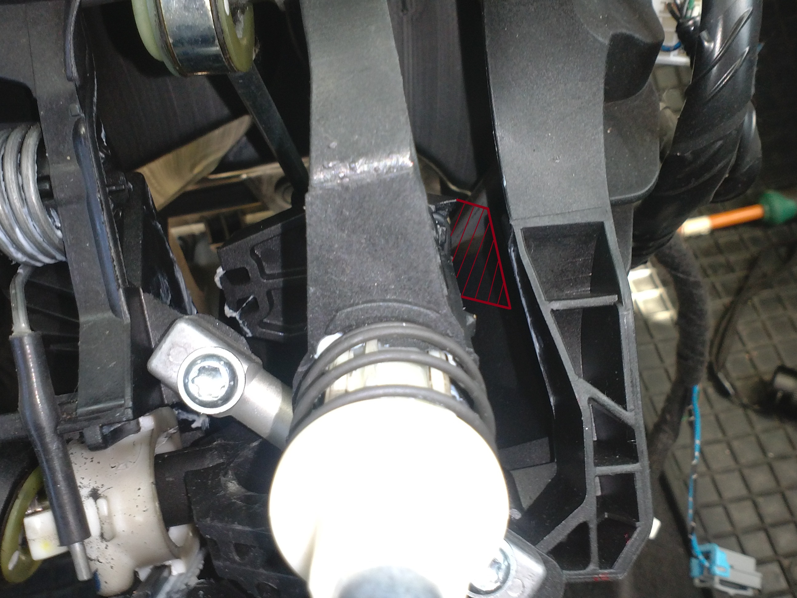

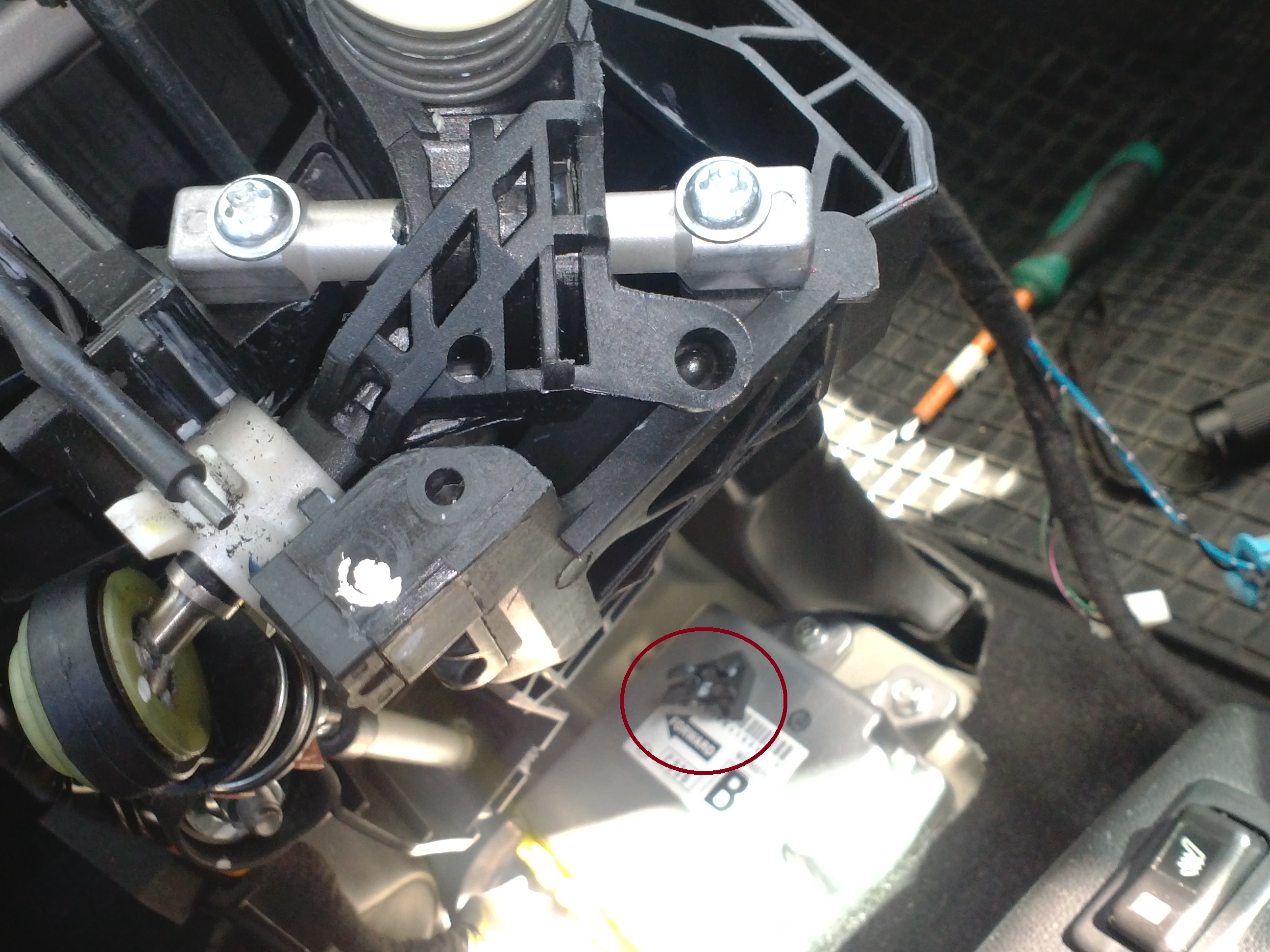

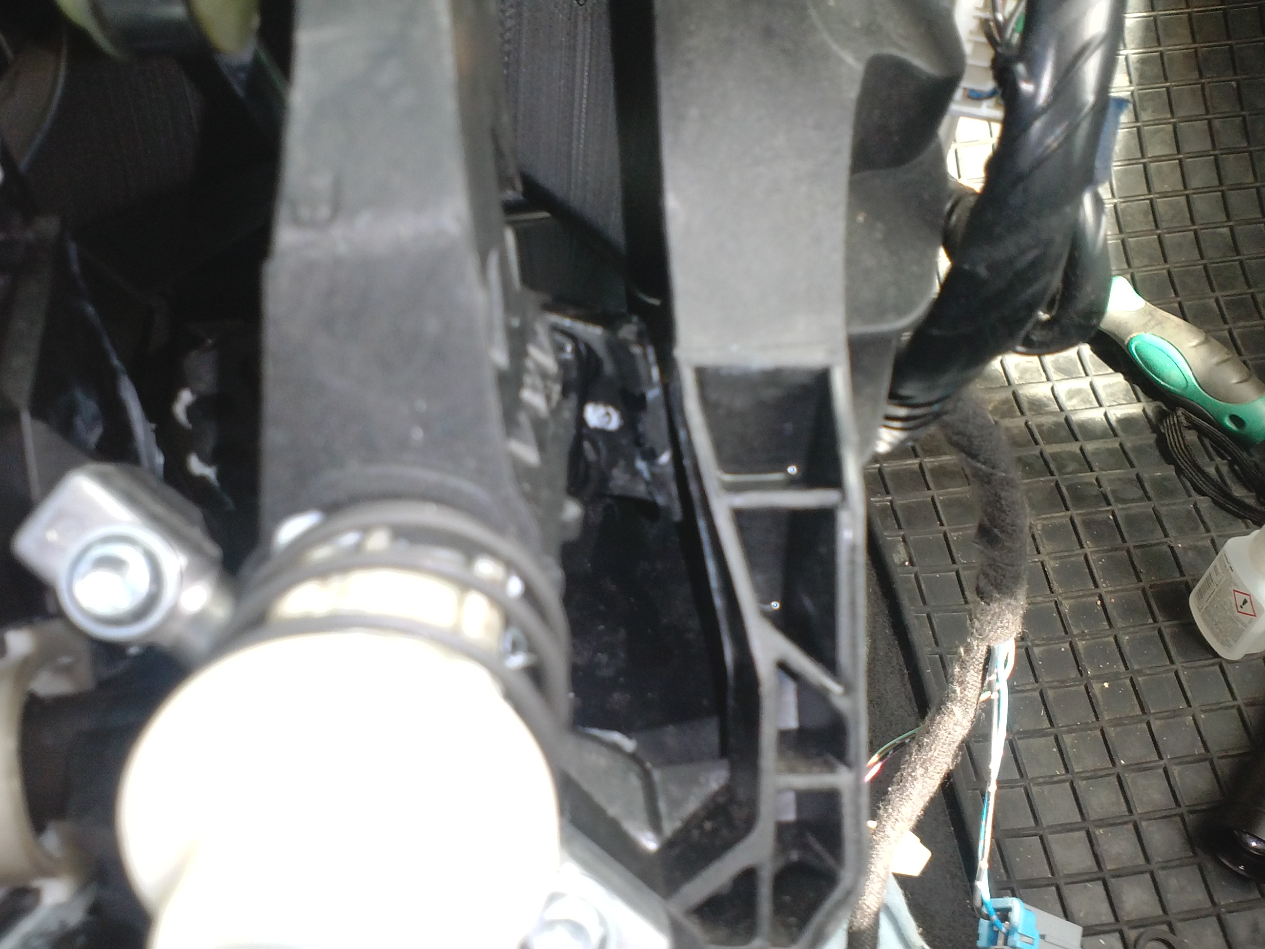

Postprzez btc » 8 kwi 2017, 20:18
Co wskoczyło: jedynka czy wsteczny? (skrzynia 6 biegowa).
Po rozebraniu konsoli w tunelu znalazłem ułamany kawałek pasujący do elementu na końcu lewarka. Nie ma możliwości kupić tego oddzielnie trzeba wydać ok. 450 zł za całą konsole, nr kat. Mazdy to CD87-46-160A.
Skleiłem Loctite 406, blokada działa.
Edit:
W miejscu klejenia, po półrocznej eksploatacji puściło. Zakupiłem używkę za 99 zł. Uwaga: do benzyniaka pasuje konsola od diesla oczywiście 6 biegowa, wymiana to ok. 20 minut. Po wymianie mam odczucie, że biegi płynniej wchodzą. Wydaje mi się, że przyczyną uszkodzenia tego plastiku był moje postępowanie tj.: gaszenie silnika, zaciągnięcie hamulca i wrzucenie wstecznego.
Całość powinna być na końcu lewarka
