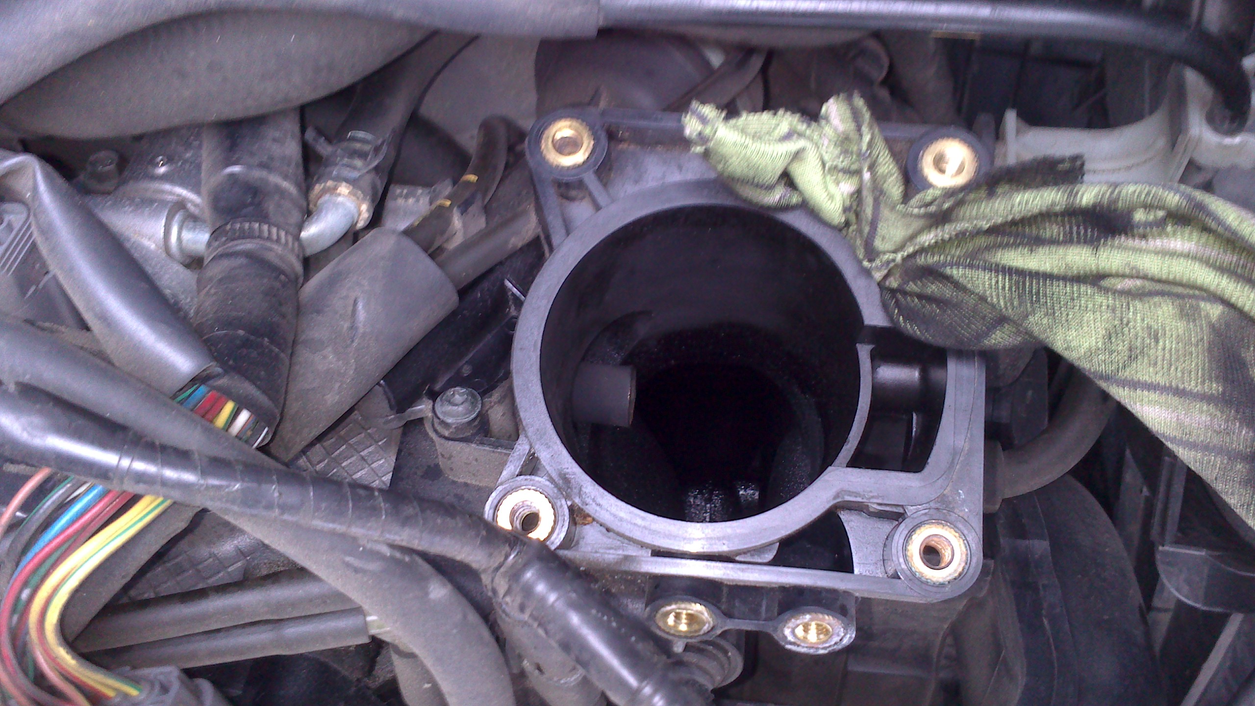

Postprzez dzux » 30 cze 2015, 20:40
U mnie był ok troszkę tylko przeczyściłem przepustnice i egr pierwszy raz wyciągałem to z mazdy 5 operacja bardzo łatwa, egr był czysty przesmarowałem go tylko wd-40 wiec fotek nie robiłem
przed czyszczeniem
po czyszczeniu
widok dolotu zdjęcie robione z boku
