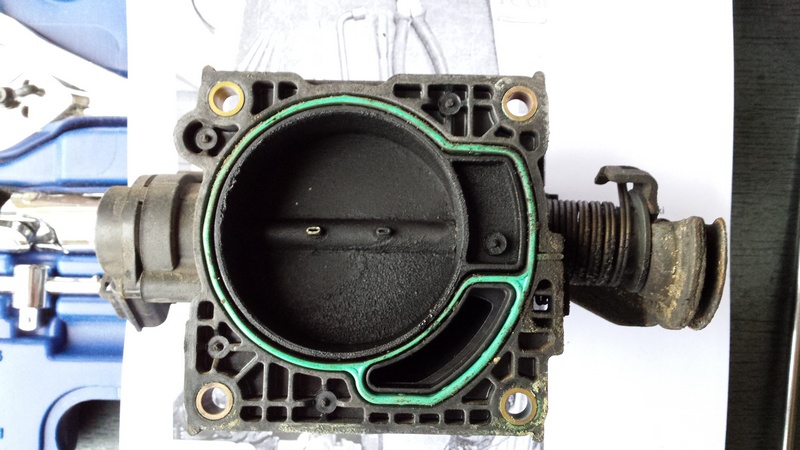

Witam.
Wyczyściłem dzisiaj przepustnice i dodatkowo psiknąłem jeszcze spray'em na przepływomierz powietrza. Stwierdzam, że polepszyło się. Ruszanie już nie jest takim koszmarem, teraz gaz nie jest już taki wrażliwy.
Jutro wrzucę zdjęcie przepustnicy przed zabiegiem i po zabiegu.

Postprzez bary75 » 18 sty 2015, 18:46
Tak jak wczoraj pisałem wrzucam zdjęcia mojej przepustnicy:
przed:
i po:
Teraz moja mazda to nie to samo auto. Wreszcie się nie stresuje przy przerzucaniu/redukowaniu biegów.
Pozdrawiam.

Postprzez Wojtek » 18 sty 2015, 21:54
Wojtek napisał(a):Wyczyść przepustnicę
bary75 napisał(a):Wyczyściłem dzisiaj przepustnice i dodatkowo psiknąłem jeszcze spray'em na przepływomierz powietrza.
No nareszcie...
bary75 napisał(a):Teraz moja mazda to nie to samo auto. Wreszcie się nie stresuje przy przerzucaniu/redukowaniu biegów.
