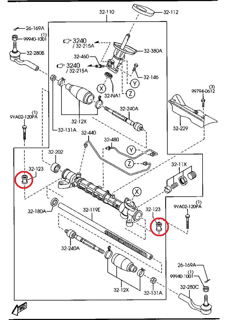

Sprawdź gumy mocujące przekładnię kierowniczą. U mnie one mają luz i stuka. Wymieniłem wszystkie gumy i łączniki i nadal były stuki. Przy skrajnym skręcaniu kierownicy dopiero było widać luzy na tych gumach. Przy normalnych oględzinach nie pokazywały się.
