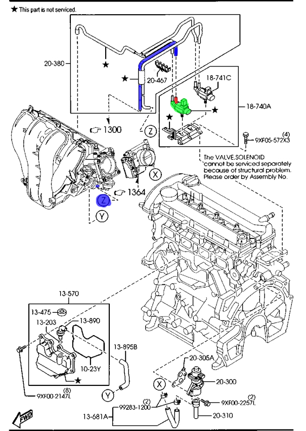

Dziś u mechanika zaczęliśmy przyglądać się tematowi – DOLOT + PRZEPUSTNICA.
Okazuje się że na postoju przygazowując elektrozawór (chyba tak to się nazywa – ten oznaczony "Z" na schemacie) otwiera klapki w kolektorze dolotowym.
Natomiast najwyraźniej nie robi tego w czasie jazdy to znaczy robi ale przy 5tys obrotów stąd ten przyrost mocy.
Mechanik odpiął przewód podciśnienia od tego zaworu i zaślepił ([color=#000080]niebieski przewód[/color]), dodatkowo zaślepiliśmy wyjście (czerwone) z SOLENOID (zielony na schemacie). Co powoduje że klapki w kolektorze dolotowym są na stałe otwarte. Wyjechałem z warsztatu i ..... Mazda odżyła i zasuwa jak należy. Na razie przez weekend pojeżdżę z zaślepionymi elementami i zobaczę co się będzie działo.
Teraz pozostaje pytanie co jest przyczyną że w trakcie jazdy nie następuje właściwe otwieranie klapek.
Myślę że z dużym prawdopodobieństwem można wykluczyć: zawór zmiennych faz rozrządu.
SCHEMAT DOLOTU

Postprzez Wojtek » 4 kwi 2014, 19:29
czy chcesz powiedzieć, że będziesz teraz jeździć z klapkami otwartrymi na max'a?
Od: 21 gru 2013, 13:44
Posty: 17519 (110/482)
Renault
Postprzez hrabia82 » 4 kwi 2014, 19:34
Wojtek napisał(a):czy chcesz powiedzieć, że będziesz teraz jeździć z klapkami otwartrymi na max'a?
no nie, bo to też nic dobrego raczej na dłuższą metę nie będzie.
po weekendzie biorę się za czyszczenie przepustnicy, przepływomierza, dolotu i tego SOLENOIDu. wszystko za jednym zamachem i zobaczę wtedy co będzie.

Postprzez marcin255 » 4 kwi 2014, 19:47
wymiń elektrozawór ten brązowy ( zielony u Ciebie )

Postprzez hrabia82 » 5 kwi 2014, 16:16
marcin255 napisał(a):wymiń elektrozawór ten brązowy ( zielony u Ciebie )
Zastanawia mnie jedno. Dlaczego zawór który mam wymienić (brązowy) jest sprzedawany tylko jako zestaw z tym drugim (czarnym) i blaszką za ~680pln
Zaś ten drugi (czarny) można kupić oddzielnie za ~280pln.

Postprzez marcin255 » 5 kwi 2014, 16:33
Fred.X napisał(a):Gaz był zakładany to wiem co mówię ;)
i przy tej operacji stwierdziłeś ,że nie ma klapek w twoim kolektorze ssącym
hrabia82 napisał(a):Zastanawia mnie jedno. Dlaczego zawór który mam wymienić (brązowy) jest sprzedawany tylko jako zestaw z tym drugim (czarnym) i blaszką za ~680pln
kup używany na za ok 100 zł , jest ich trochę , zawór powinien działać po nagrzaniu silnika , zacinające się klapki mogą powodować wysysanie mgły olejowej przez zawór pcv
