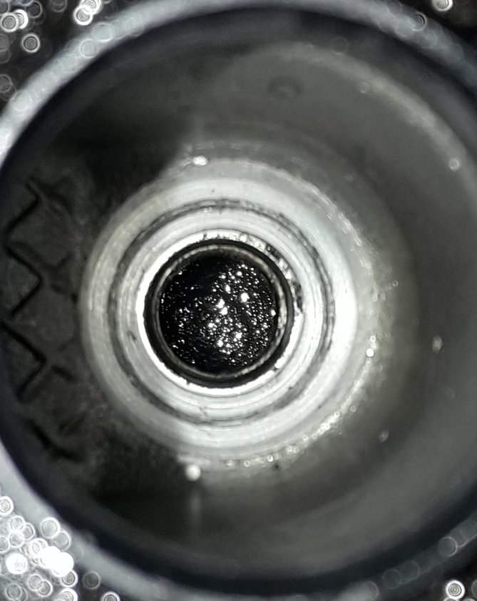

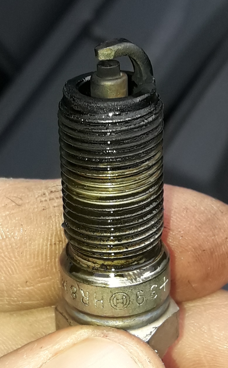

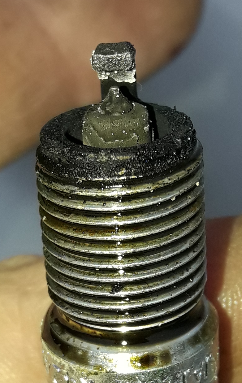

Witam, kupiłem nie dawno mazde 5. Przy wymianie świec jedna z nich była bardzo zanieczyszczona i było mokro w cylindrze. Stwierdziłem że to pewnie przez świece. Po wymianie i przejechaniu z 50km wykręciłem ponownie świece a tam rozczarowanie nadał mokro. Dodam że silnik pracuje cicho równo i nie kopci iskre tez sprawdziłem i jest. Proszę o pomoc. Pozdrawiam

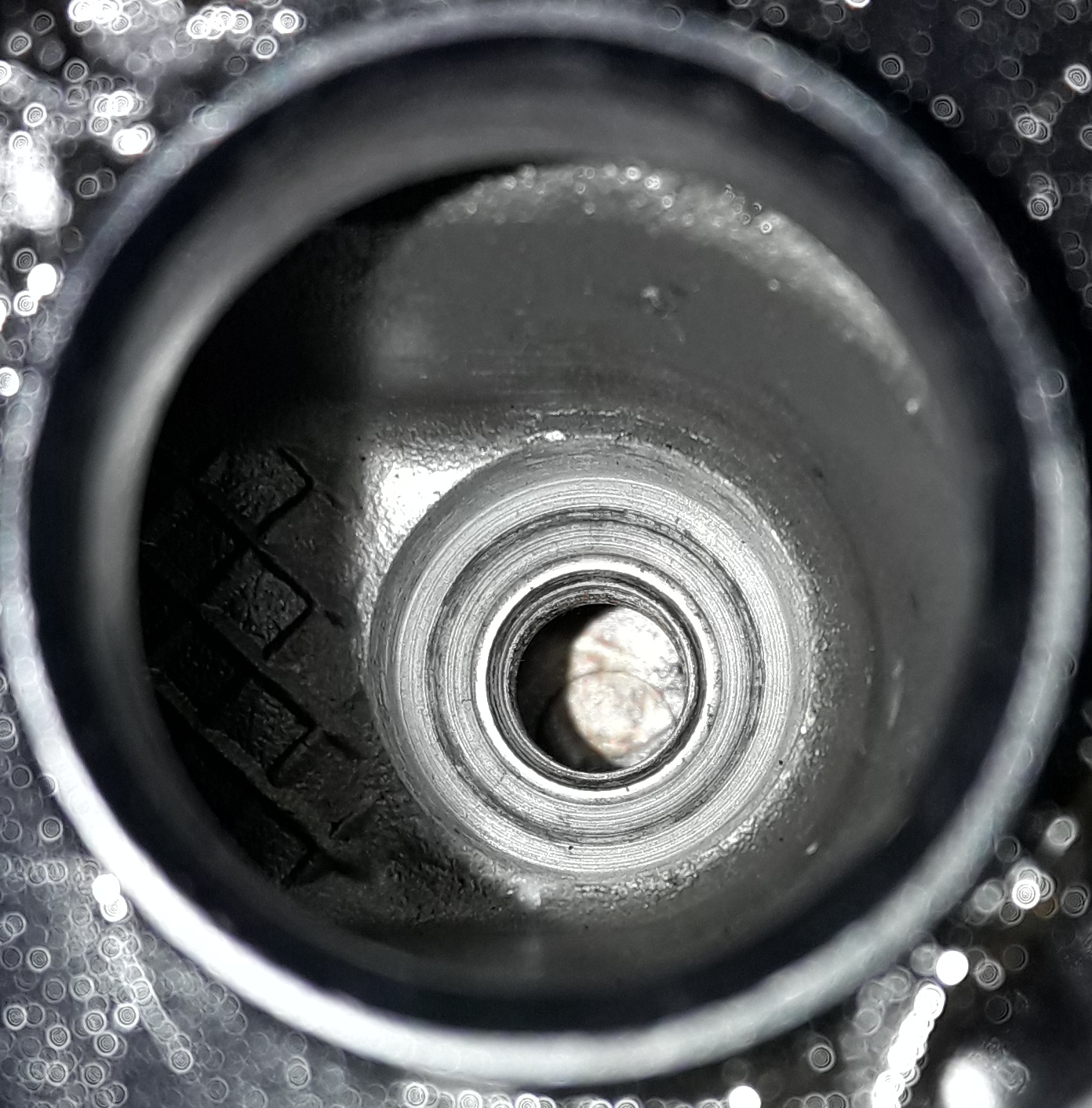

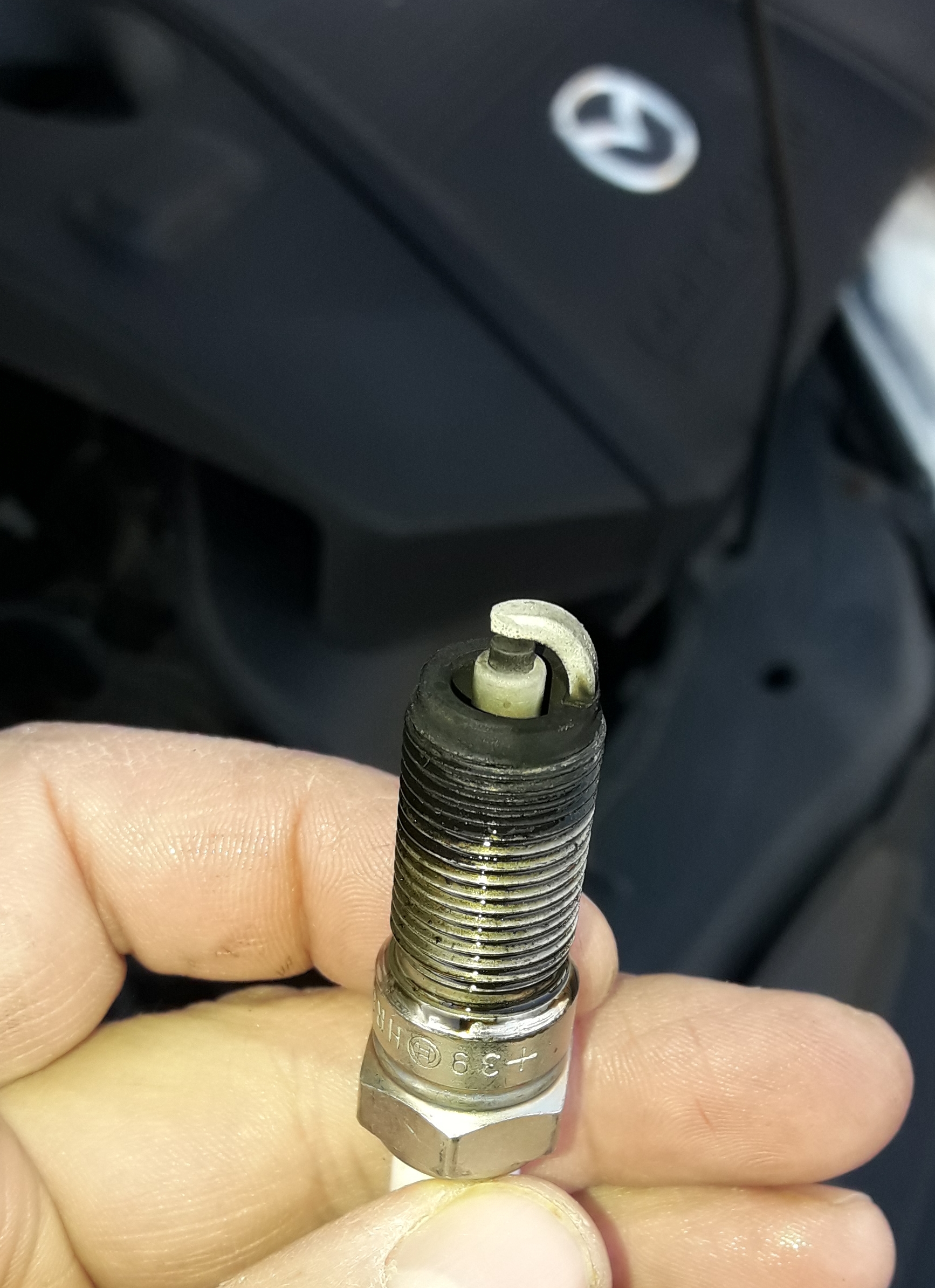

Dziś przejechanie kolejne kilometry wydaje mi sie ze wygląda lepiej sama świece nabiera kolory. Ile trzeba przejechać żeby się dobrze wypaliło?

A płynu w układzie chłodzenia nie ubywa?

Po świecy widać że mokra jest. A ciśnienie sprężania było może sprawdzane

Postprzez KrzyzakMitsu » 26 lis 2018, 21:18
Może wtryskiwacz przelewa. Ja bym jednak założył coś porządniejszego niż bosch.
Do swojej kupiłem irydowe NGK (made in japan) – dobrałem na partsouq, komplet 155zł a wcześniej były FoMoCo i też wyglądały bardzo ładnie.

Postprzez rafal210384 » 1 gru 2018, 21:05
Juz jest ok. :D zrobiłem około 300km wyczyściło się <jupi> (raz MAZDA zawsze MAZDA hahaha )

Postprzez czah666 » 15 kwi 2019, 14:43
A nie był to cylinder pierwszy przy wlewie oleju??? Bo tam sie często coś przypadkiem chluśnie przy dolewaniu/wymianie oleju i pozniej sobie świeca pływa...
Gorzej jak sie zahartuje i przy wymianie pozniej strzeli – wtedy zabawa na całego ;)
