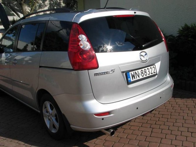

Postprzez cristow » 18 sie 2009, 10:50
Witam ponownie.
Zamontowałem bez zadnego zdejmowania zderzaka.
Przwody od czujników wprowadzilem do bagażnika tym samym otworem którym wychodzi zasilanie do światla przeciwmgielnego.
Dziala Super !
Oto fotka:

Postprzez atommy78 » 18 sie 2009, 13:55
Dzięki, wygląda ładnie

Postprzez gorylla » 26 sie 2009, 08:54
No i ok. Za 120zł rewelacja.
By the way -cristow- przyjrzałem się zdjęciu i mam pytanko. Czy nie masz aby jakoś lekko przekoszonej tylnej klapy bądź tylnego zderzaka, bo jakoś wydaje mi się, że szpara pomiędzy zderzakiem a klapą z prawej strony jest wyraźnie mniejsza niż z lewej?

Postprzez cristow » 26 sie 2009, 09:34
Chyba takie złudzenie bo slonce bylo z lewej i cien pada na prawą stronę,
aczkolwiek raz Audi zaparkowało mi w derzaku :–) – wymienion y w ASO – moze tam jakis milimetr – dwa uciekły :–)

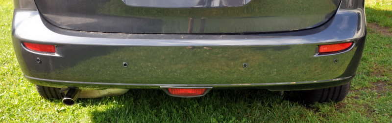

Postprzez atommy78 » 1 wrz 2009, 19:57
Założyłem valeo, z wyswietlaczem na deskę rozdzielczą, ale z racji tego, że logiczniejsze wydawało mi się oglądanie się do tyłu, lub spoglądanie w lusterko podczas cofania zamontowałem wyświetlacz z tyłu pod podsufitką.
Niestety są w kolorze czarnym i nie nadają się do malowania (mozna tylko dokupić srebrne w cenie 30 zł/szt) . Na szczęście są to jedne z mniejszych czujek (19 mm) i chyba tak bardzo nie rażą. Jak myślicie?

Postprzez bredok » 1 wrz 2009, 21:25
atommy78 jak dla mnie bomba!!! Bardzo estetycznie to wygląda z racji tego iż faktycznie czujki są dosłownie subtelne. Mnie sie podoba.

Postprzez jarku007 » 5 wrz 2009, 10:29
atommy78 napisał(a):chyba tak bardzo nie rażą. Jak myślicie?
Oczywiście że jest O.K.<br>Najważniejsze że działają.

Postprzez jekr » 11 wrz 2009, 19:04
atommy78 napisał(a):Niestety są w kolorze czarnym i nie nadają się do malowania ... chyba tak bardzo nie rażą. Jak myślicie?
Jak dla mnie rewelka! Gratuluję wykonania.Ty i cristow pokazaliście kunszt rękodzieła.
