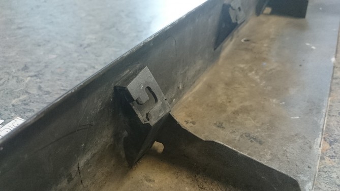

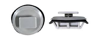

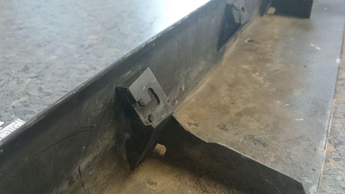

Potrzebujesz:
1. progi (to już wiesz) ;)
2. spinki boczne G18K-51-SJ3
kupuj nie w ASO, bo zbankrutujesz... (26 zł/szt) <szok> ale np. tutaj:
http://www.ebay.co.uk/itm/50x-Mazda-Sid ... 43c3697e6e
...tych potrzebujesz 24 szt (jak dobrze pamiętam to po 12szt na stronę)... Uwaga, łatwo pękają :P

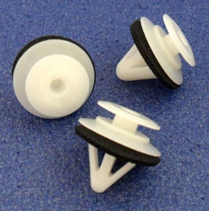

3. Spinki ustawiające spodnią część progu: BP4L51SJ3 – są stosowane chyba we wszystkich modelach mazd ;)
Potrzebujesz 3 szt na stronę...
4. Jedną sztukę spinki taką jak w nadkolu z wkręcanym czpieniem... (sam sobie ją znajdź)
Sposób montażu:
1. Włóż w otwory progowe duże okrągłe ( 3szt) klipów BP4L51SJ3
2. Podstaw próg przy (pod) klipsach i podeprzyj na czymś (jak będziesz to robić, to sam zobaczysz dlaczego ;) )
3. Równolegle (na wszystkie 3 spinki) nasuń próg od strony frontu i podeprzyj go, aby się nie odkształcił
4. Teraz zamontuj wszystkie 12 szt klipsów (G18K51SJ3) na wewnętrznej bocznej stronie progu
5. Najlepiej z pomocą kilku dodatkowych rąk podnieś boczną część progu do góry tak, aby klipsy trafiły we wszystkie otwory w ich środku...
Uwaga, nie wciskaj jeszcze do konca!
6. Jak już jesteś pewien, że wszystkie wejdą i spasują się na 120% zacznij je dociskać od strony przodu auta
7. Powoli dociskaj je, aż zaskoczą z charakterystycznym klikiem. Jak jeden wejdzie, to drugi już ma być w połowie... itd... aż do ostatniego kliknięcia
8. Spójrz co zrobiłeś i oceń czy wszystko jest poprawnie...
9. Jeżeli tak, to zamontuj tą jedyną spinkę w nadkolu przednim...
10. Ciesz się obniżonymi progami :)

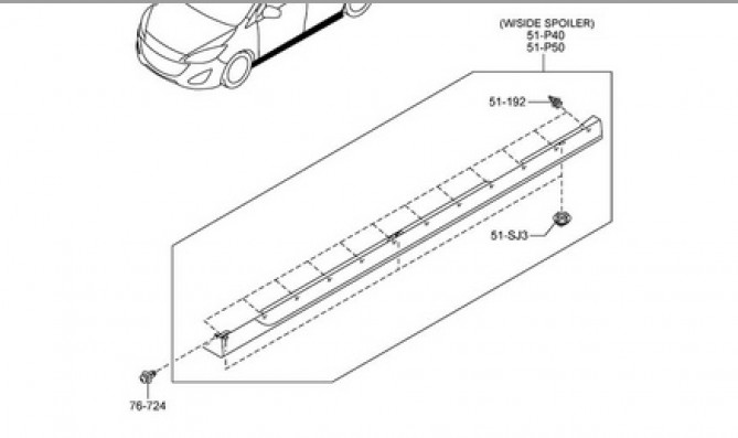

Rysunek rozmieszczenia klipsów i zapinek:

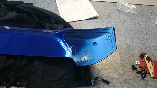

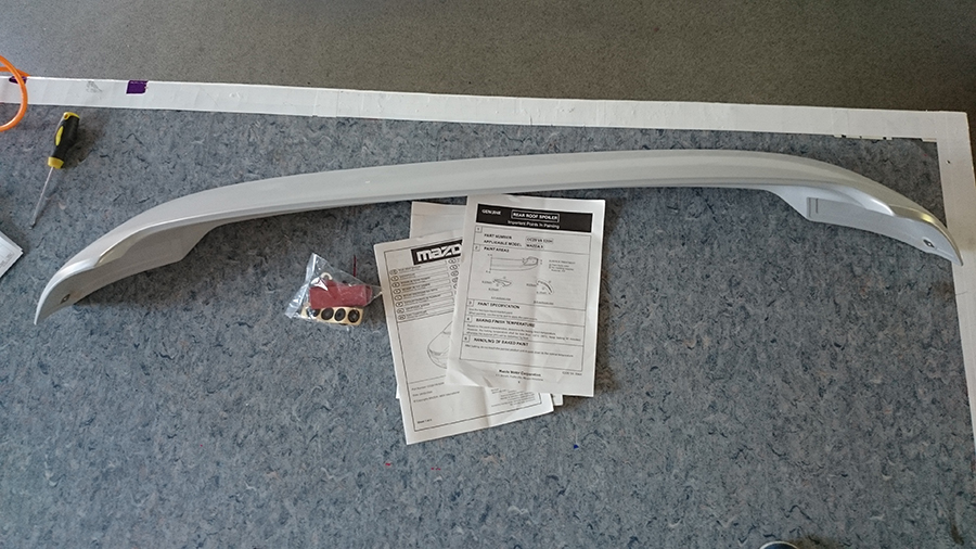

Kompletny zestaw MAZDA: spoiler + śruby + podkładki + taśma piankowa + instrukcja i szablony.
Teraz czas na poczytanie instrukcji:

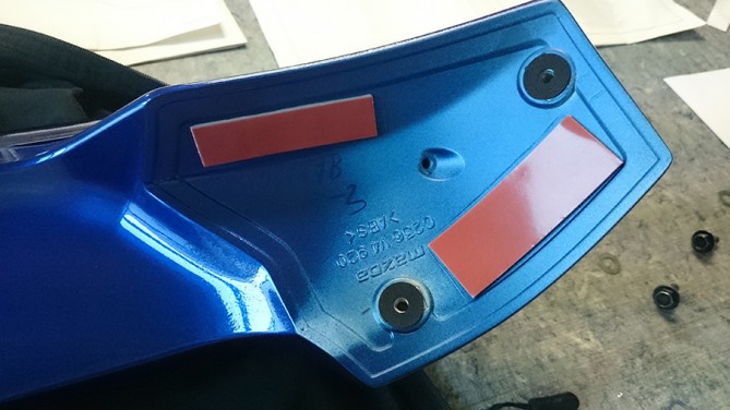

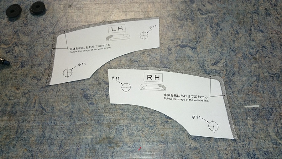

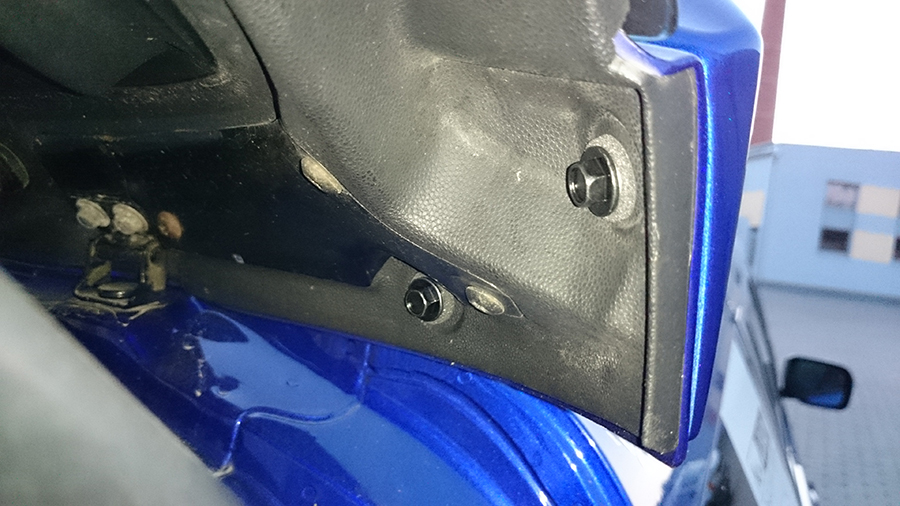

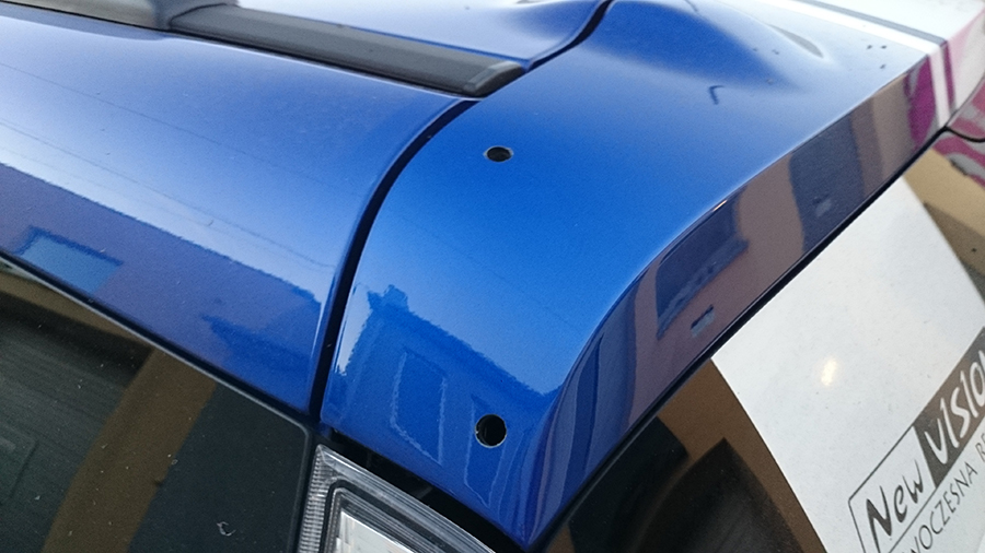

Więc do roboty, na początek do lakiernika, a potem kompletujemy, naklejamy taśmy dwustronne piankowe oraz uszczelki otworów na śruby:

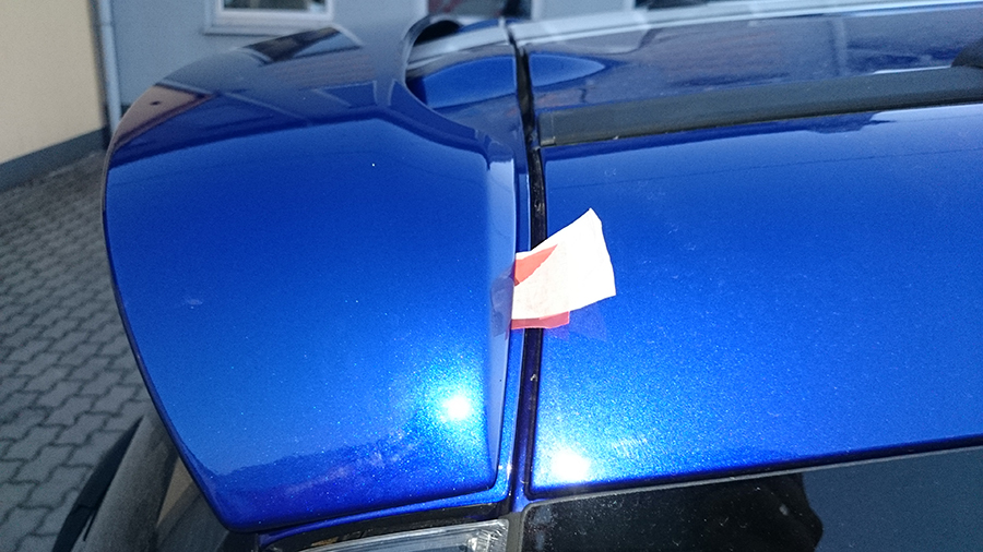

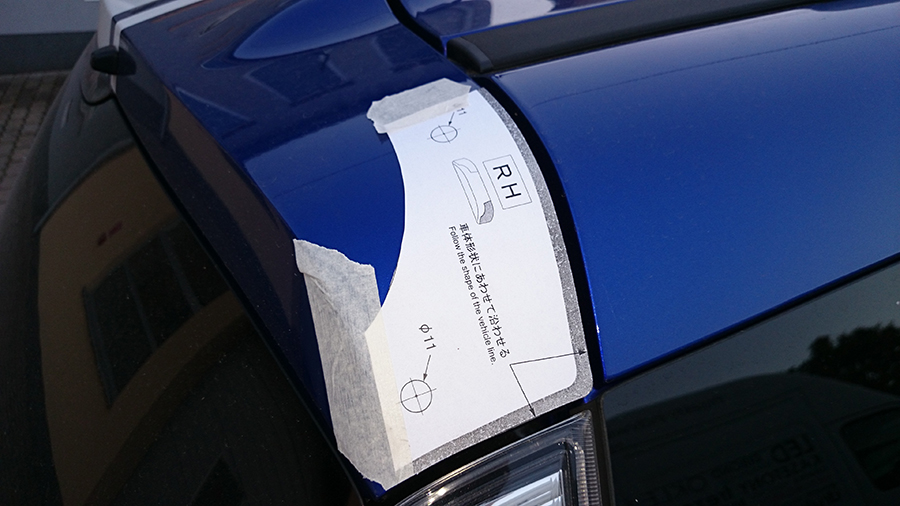

Następnie wycinamy z dołączonej do zestawu kartki szablon na lewą i prawą stronę:

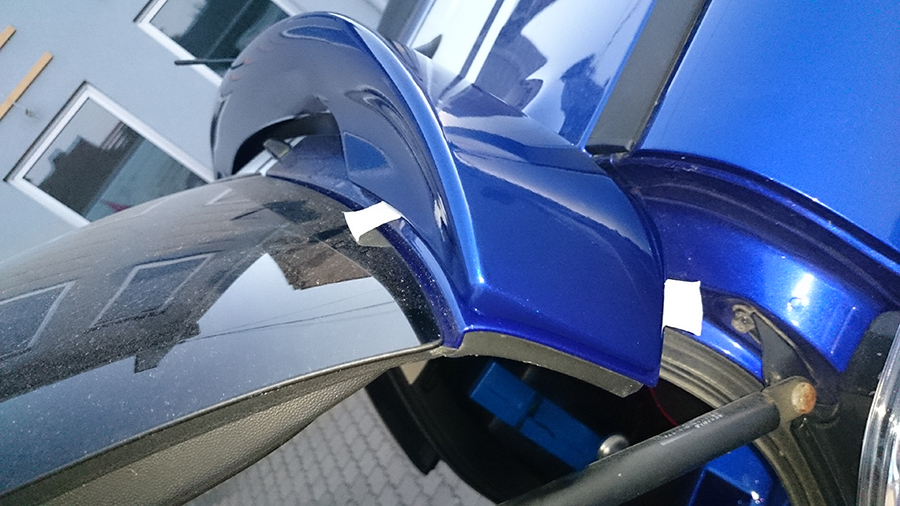

Doklejamy paski taśmy papierowej i przyklejamy do krawędzi klapy zgodnie z rysunkami, identycznie dla lewej i prawej strony:
Najlepiej czymś ostrym zaznaczyć punkty w kółku, tak by łatwiej było wiercić, po czym najpierw wiertłem fi 4mm wykonać otwory, a następnie poprawić fi 10mm. Co prawda instrukcja podaje fi 11mm, ale po pierwsze nie miałem takiego, a po drugie otwór fi 10 był w pełni wystarczający i jeszcze zostało dużo luzu względem śrub. Dodatkowo można krawędzie otworu wykończyć delikatnie np. wierłem fi 12-14mm. Poniżej widok już po wierceniu:
Czas na przyłożenie do klapy, na początek warto tylko częściowo zdjąć folie z taśm samoprzylepnych, tak by wystawały poza spoiler. Po czym przyłożyć do klapy. Ja to robiłem sam bez dodatkowych rąk, więc otworzyłem klapę i wtedy przyłożyłem delikatnie spoiler i złapałem po kolei śrubami:

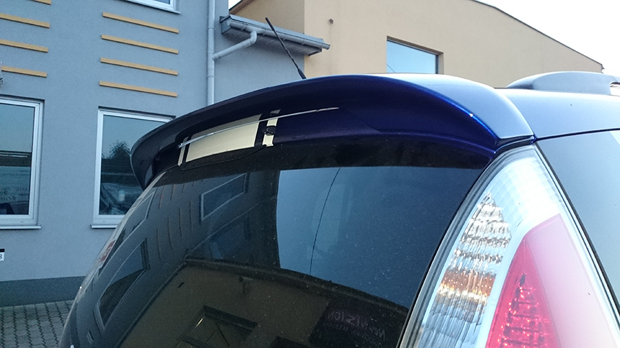

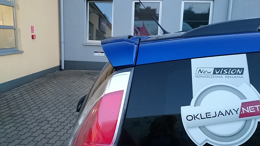

Po wstępnym ułożeniu ściągnąłem do końca taśmy i docisnąłem. Potem już tylko ostrożne dokręcenie śrub i gotowe.
Sorki za jakość ale miałem pod ręką tylko telefon a i było już niestety ciemno:

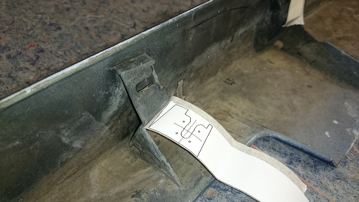

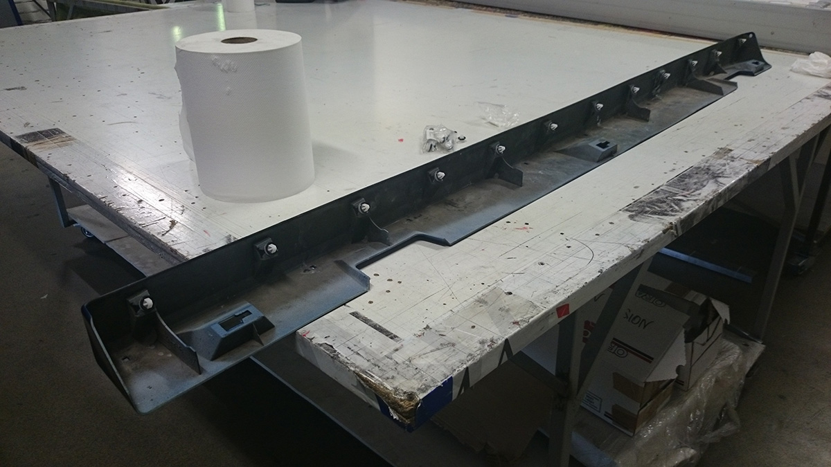

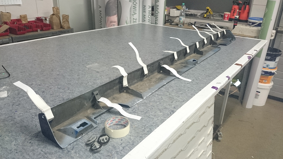

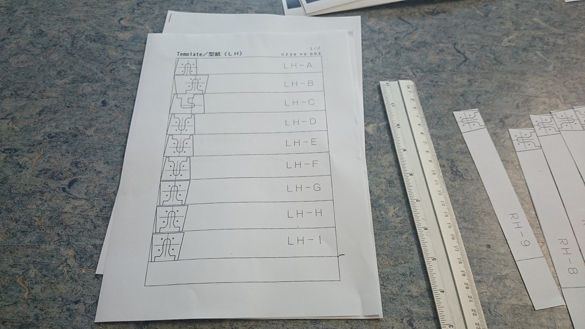

Na paskach szablonu są naniesione oznaczenia oraz kształty gniazd spinek które odpowiadają tym na progach

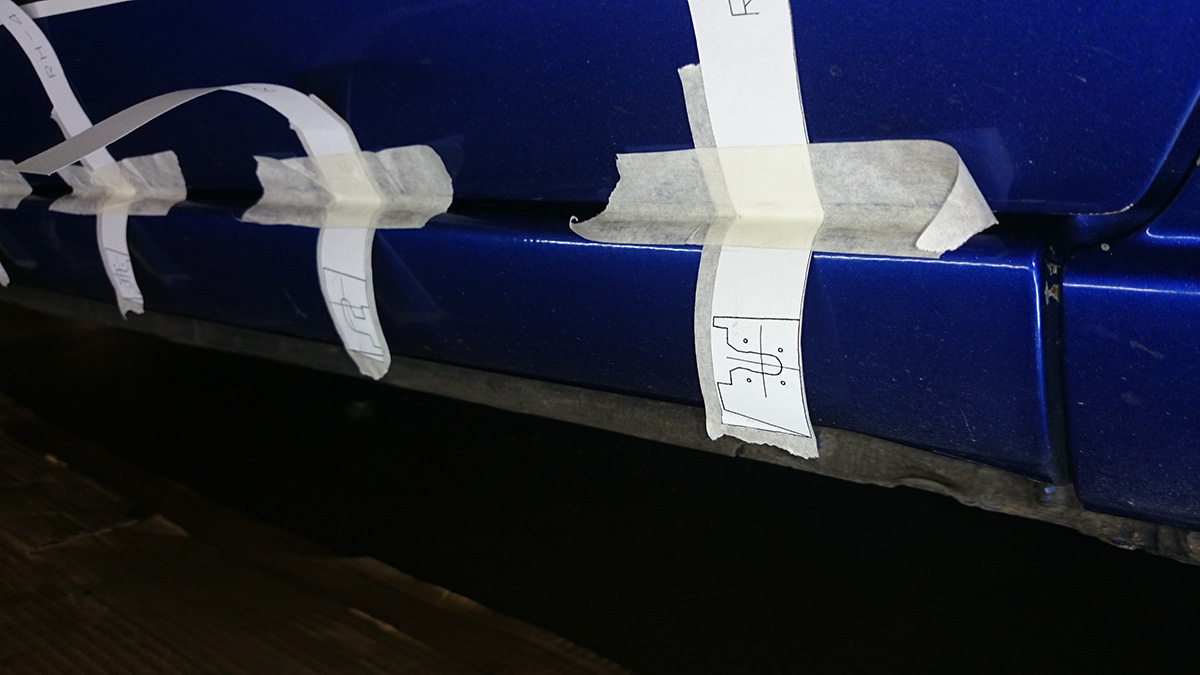

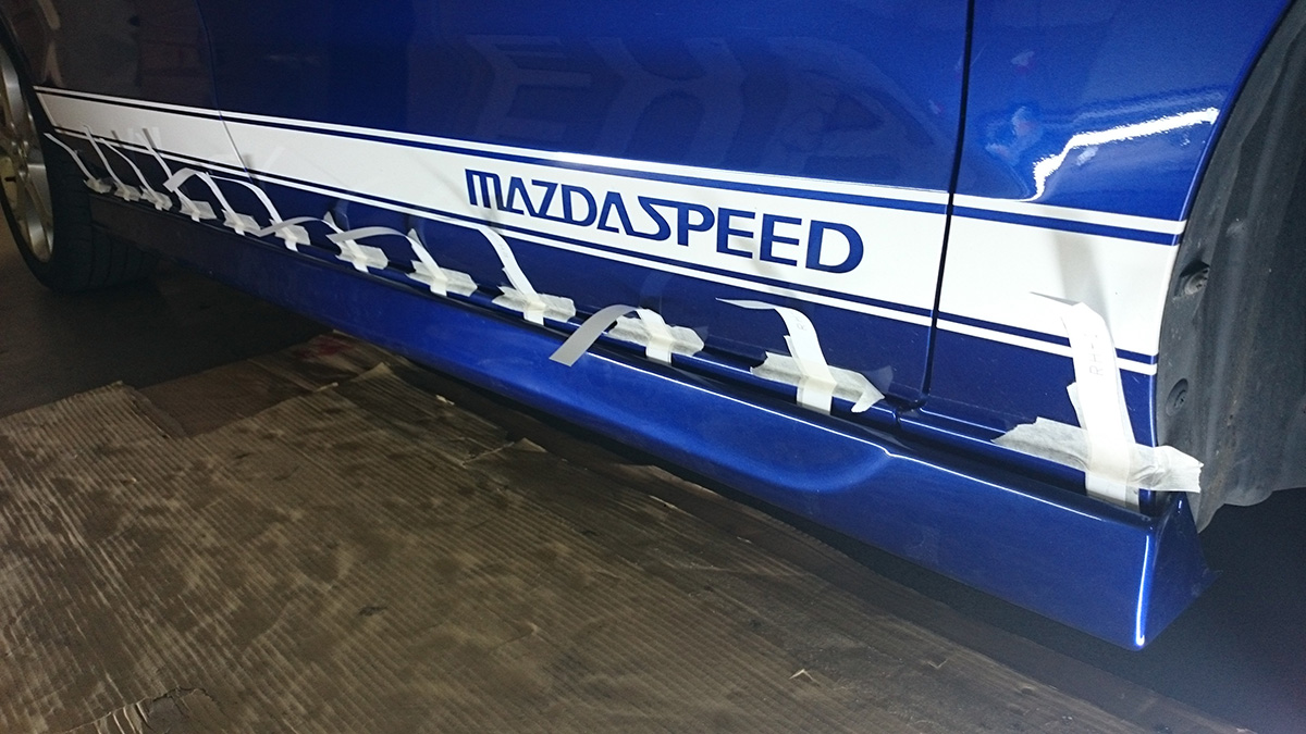

Następnie za pomocą taśmy papierowej przykładamy i przyklejamy paski szablonów do gniazd spinek w progach

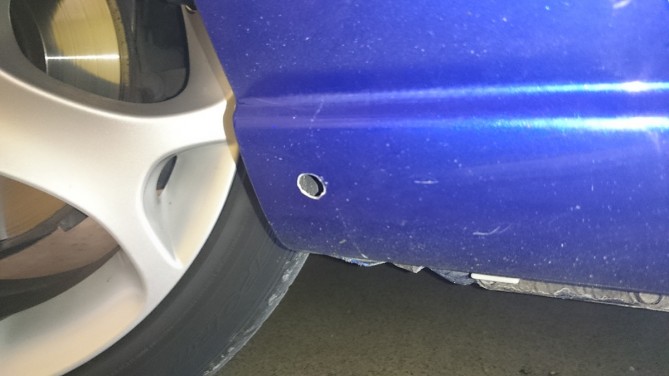

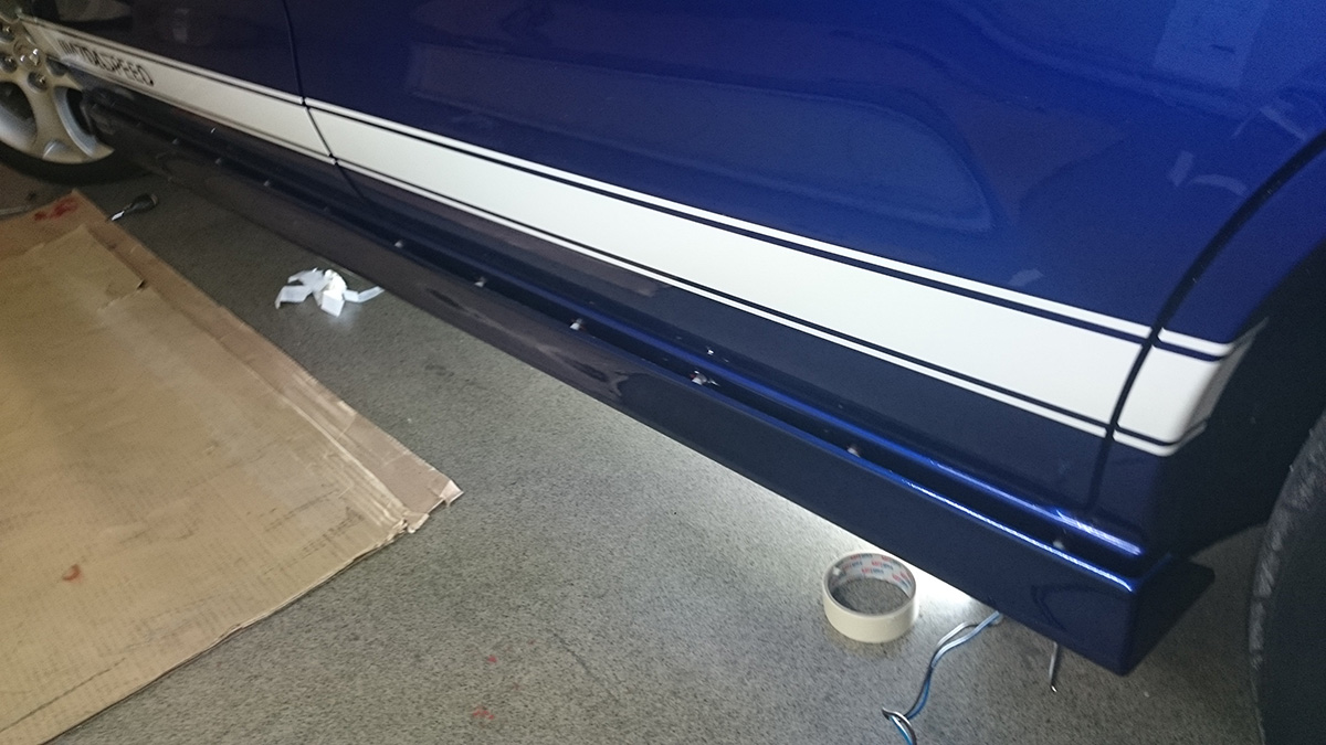

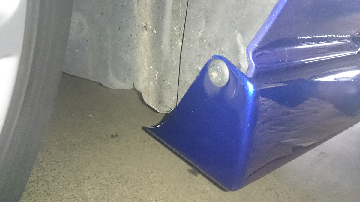

Kolejny krok to przyłożenie nakładki do progu auta (najlepiej wykorzystując już te 3 duże spinki), a jeszcze lepiej jak jest druga para rąk do pomocy. Ja niestety nie miałem ale nie było to jakieś mocno trudne...
Następnie przyklejamy paski do karoserii i wygląda to tak:

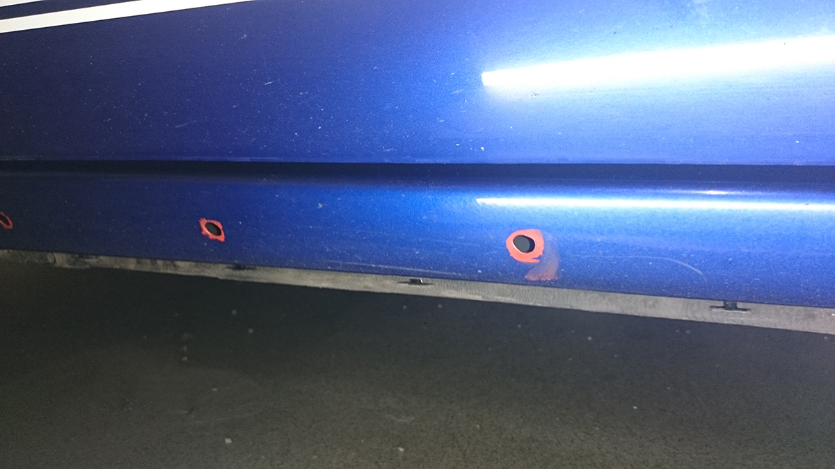

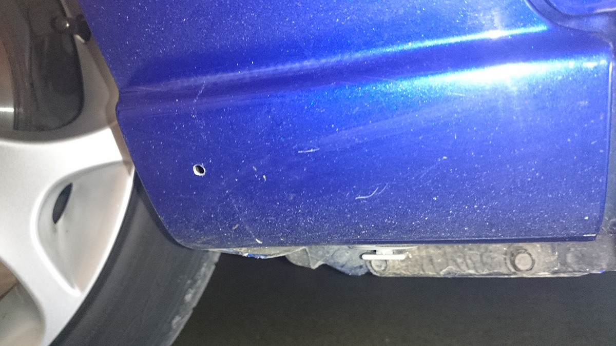

Po tej czynności ostrożnie i delikatnie zdejmujemy nakładkę progową pozostawiając paski szablonu na aucie. W razie problemów z oderwaniem paska od nakładki progowej można sobie pomóc jakimś śrubokrętem i lub czym kolwiek. Ważne by kawałek taśmy która trzyma pasek przy gnieździe spinki był naprawdę malutki, wówczas nie będzie problemu z oddzieleniem tych elementów.
Następnie czymś ostrym zaznaczamy punkt na progu auta, tak by przy robieniu otworów wiertło nam się nie ślizgało. I wiercimy otwory, żeby było łatwiej najpierw mniejszym wiertłem np. 3-4mm a potem poprawka już właściwym fi 10mm.
Dobrze jest na koniec delikatnie skrobnąć np. wietłem fi 12-14mm tak by złagodzić krawędzie. Ja postanowiłem dodatkowo zabezpieczyć krawędzie farbą antykorozyjną mimo iż spinki mają uszczelkę.
Chwila przerwy, lub oczekiwaniu na wyschnięcie można zająć się drugą stroną.

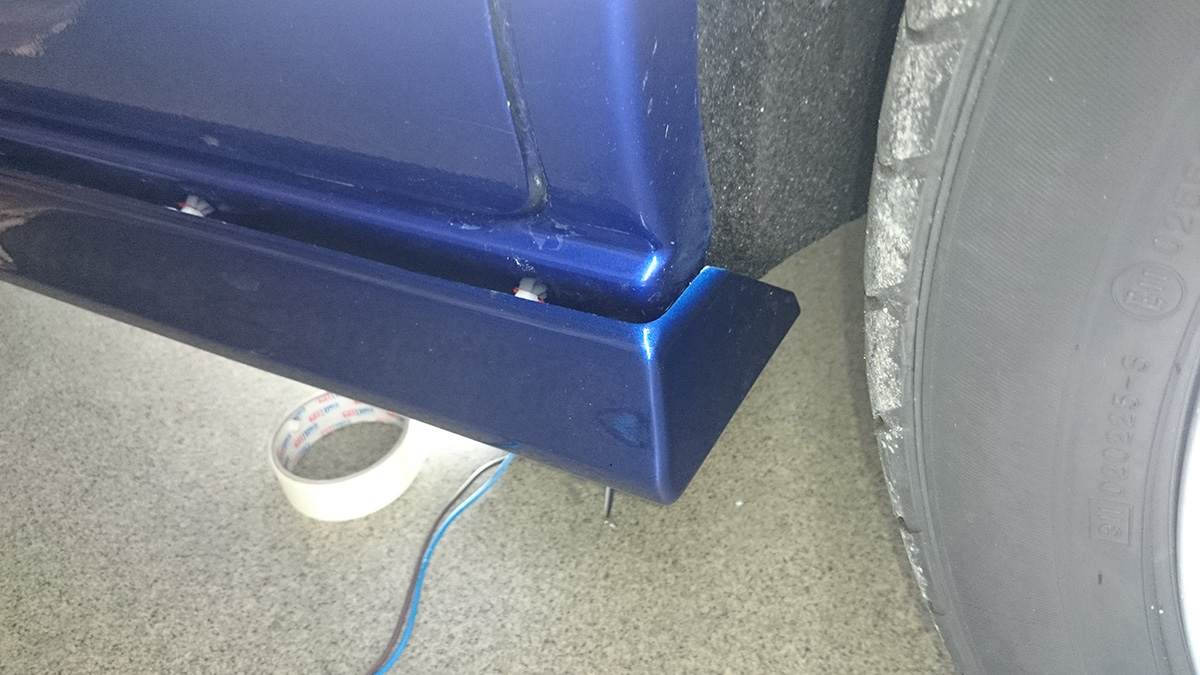

Po czym można uzbroić nakładkę progową w komplet spinek i rozpocząć montaż.
Zaczynamy od wsunięcia nakładki progu w dolne 3 spinki, gdy już nakładka będzie na właściwym miejscu, możemy powoli zacząć wprowadzać małe spinki w otwory, ale stopniowo idąc od jeden strony do drugiej. Sprawdzamy czy wszystko jest ok, jak tak to idąc od jednej strony dociskamy po kolei każdą spinkę.
Na koniec zabezpieczamy jeszcze spinką od nadkola

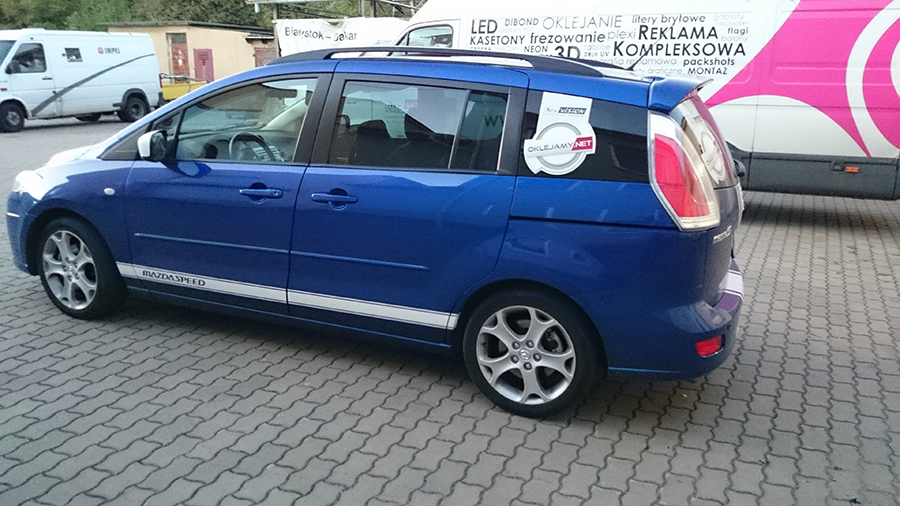

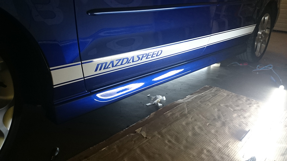

i gotowe, potem jeszcze analogicznie strona druga:
A tu już efekt na drugi dzień i madzia w całej okazałości.

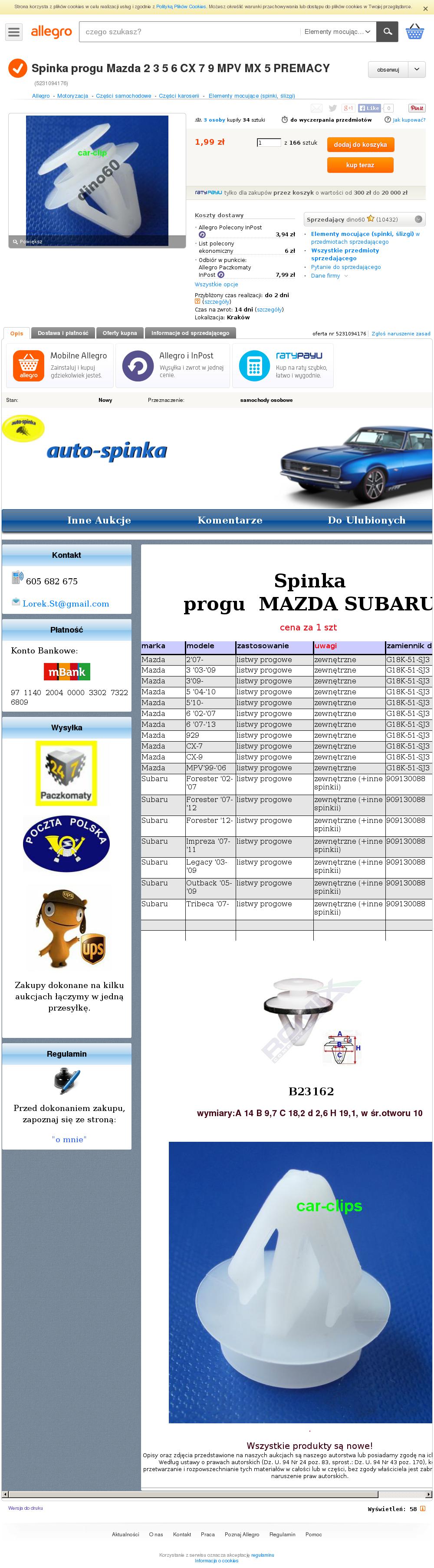

Postprzez Yard » 23 maja 2015, 20:36
Należy pamiętać, że spinki powinny mieć podkładki uszczelniające otwory. Gdyby ktoś chciał stosować zamienniki.
Od: 13 mar 2004, 21:32
Posty: 3015 (61/37)
Postprzez patryczak » 25 maja 2015, 22:36
Tak, tak. Znalazłem na allegro zamienniki i rzeczywiście nie wygląda jakby miały podkładki.
http://allegro.pl/spinka-progu-mazda-2-3-5-6-cx-7-9-mpv-mx-5-premacy-i5231094176.html
Nic, muszę poszukać lepszych albo ogarnąć jakiś patent na podkładki <czarodziej>

Postprzez Yard » 26 maja 2015, 05:58
Romix ma taką spinkę z uszczelką w katalogu.

Postprzez Wojtek » 18 wrz 2015, 14:25
Mając progi zdemontowane możesz porównać czy takie same...
Sam również mając te progi możesz zrobić szablon... :)
