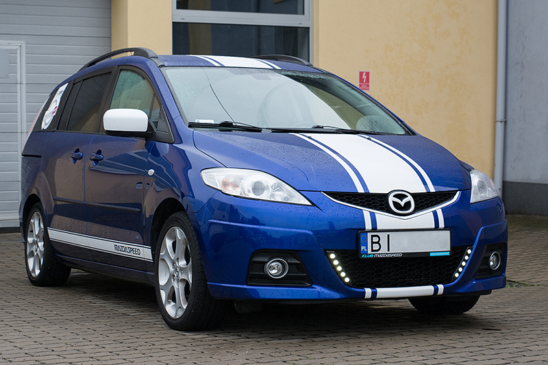

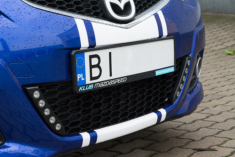

Czy na pewno zachowujesz wymiary? Tablica rejestracyjna ma 520mm a u Ciebie światła są na tych dolnych 2 wizualkach na równi z nią. Min odległość pomiędzy światłami to 600mm
Druga sprawa – odległość od ziemi – minimum 250cm. Odległość od krawędzi 400mm – tego się trzymaj przy projektowaniu.

Miałem to na uwadze, faktycznie przedostatnia wersja nie mieści się w tym rozstawie min. 600mm, a ostatnia minimalnie ale jednak spełnia wymóg. Osobiście najbardziej mi podchodzi.

mi najbardziej podoba się pierwsza wersja i na taką bym się zdecydował

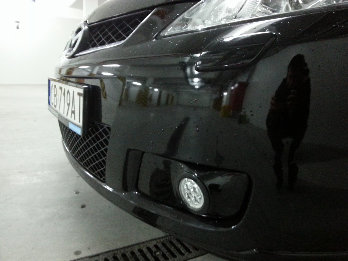

Trochę już czasu upłynęło od moich przymiarek i realizacji DRL w mojej Madzi, ale dziś kiepska pogoda za oknem i znalazłem chwilę więc wrzucam kilka fotek jak wygląda to już na aucie.

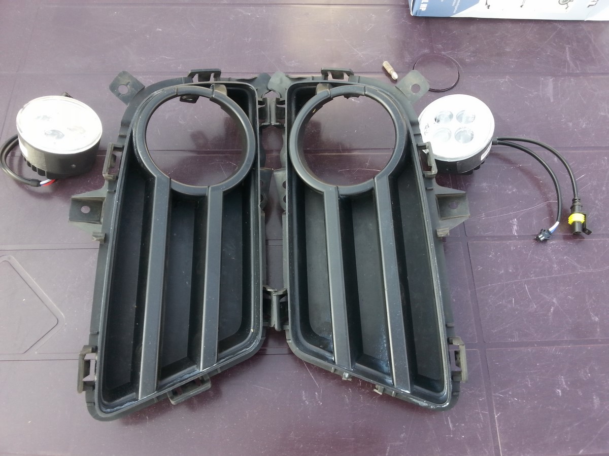

Natomiast jeśli chodzi o to gdzie je dostać. To zaprojektowałem i wykonałem je sam. Wiec niestety nigdzie takich nie kupisz (obudowa). Zaś same światełka to NSSC.
W wątku o mojej Madzi jest więcej info i zdjęć jak są zamontowane.

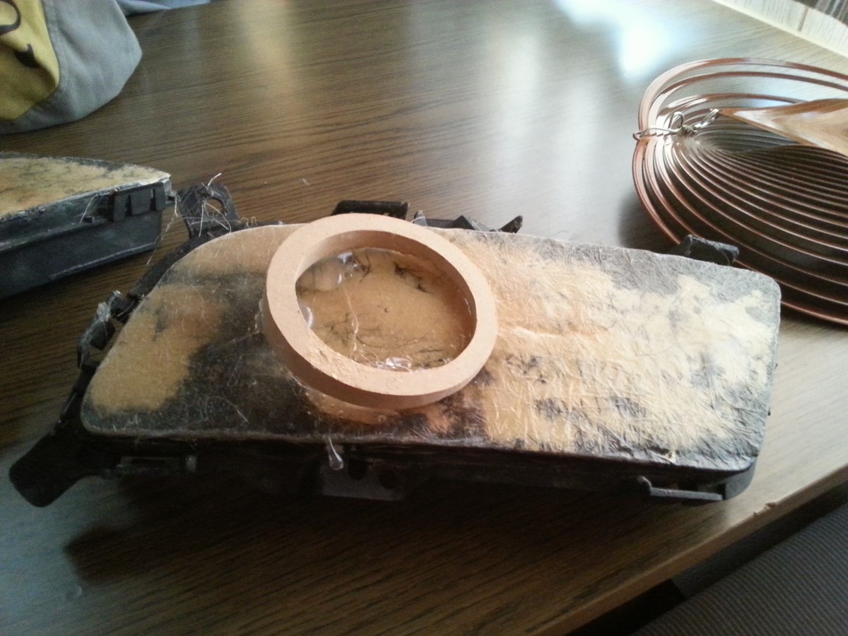

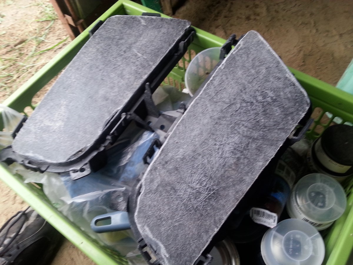

Witam i ja się pochwalę moimi światłami DRL a'la CUSTOM MADE.
Podstawą były oryginalne kratki do świateł przeciwmgielnych. Wywaliłem przeciwmgielne bo: słabo świeciły i praktycznie ich nie używałem.
Całość zrobiona z żywicy i mdf'u. Poszpachlowana i polakierowana w kolor auta.
Myślę że całosć na żywo prezentuje się dobrze i nie rzuca się w oczy.
Światła wykorzystują tryb AUTO. Składają się z 4 diód 1W w funkcji DRL i ring w funkcji Pozycji.
1. Światła działają dopiero po przekręceniu kluczyka w pozycję 2.
2. Domyślnie działają DRL, gdy robi się ciemno zapalają się ringi i Xenony.
