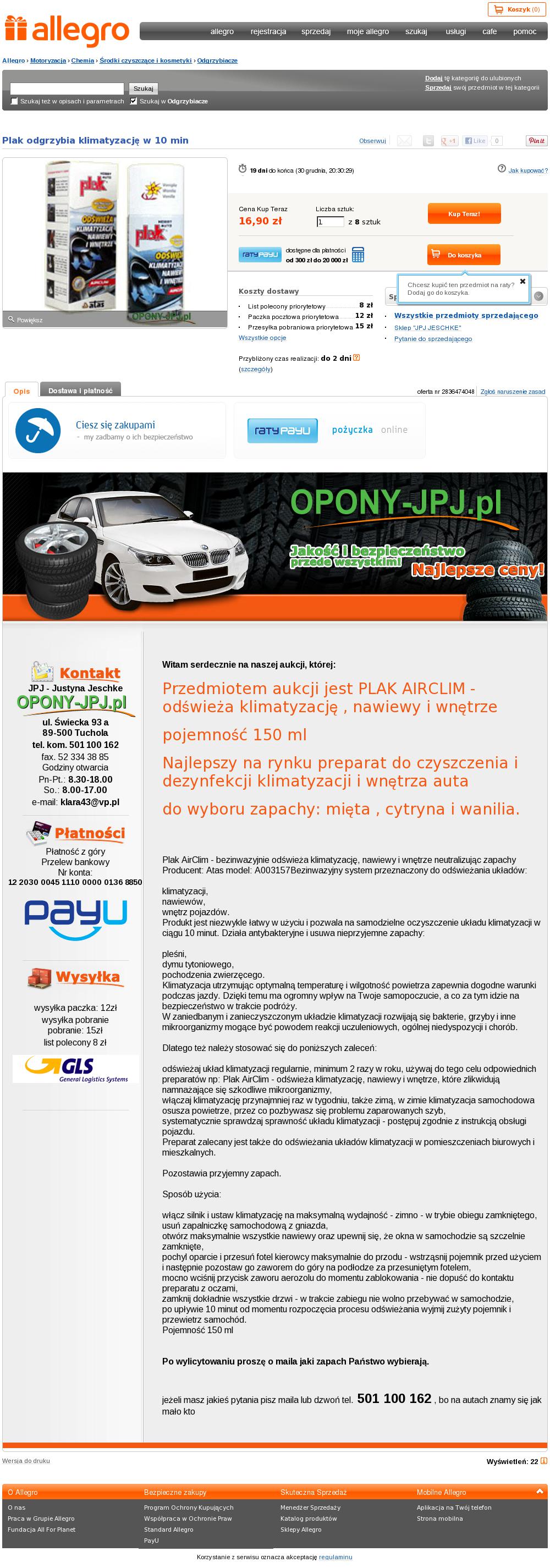

Postprzez Soldi » 11 gru 2012, 10:01
Mialem podobnie w Galncie – zrobilem pelną obsługę klimatyzacji z odgrzybianiem i ultradźwiękami i problem zniknął. Podjedź i zrób pełną dezynfekcję klimy – ja nie wyobrażam sobie nie zrobienia takiego zabiegu w przedziale corocznych zmian sezonów – po zimie i po lecie, zwłasza że wożę 2-kę dzieci....
Na początek, aby nie popadać w koszty spróbuj wykonać sam dezynfekcję stosując np taki środek
http://allegro.pl/plak-odgrzybia-klimatyzacje-w-10-min-i2836474048.html
i obserwuj czy nastąpiła zmiana...
Jeśli nie – musisz szukać dalej...

Postprzez naiLo » 11 gru 2012, 10:19
Tylko uważaj z tymi środkami potrafią zalać elektronikę. Sam zalałem radio tym dziadostwem w astrze II
Jeśli już to chyba lepiej wyjąć filtr kabinowy i tam wstrzyknąć ten aerozol.
Najlepsze na usunięcie nieprzyjemnego zapachu jest ozonowanie.

Postprzez skawin » 11 gru 2012, 12:43
kol. naiLo dobrze prawi :D jak będziesz używał tego preparatu to wyciągni troszkę radio bo inaczej zrobisz zwarcie. Wydaje mi się że lepiej podjechać do kogoś z klimy i wyozonować potem ew. powtórzyć
