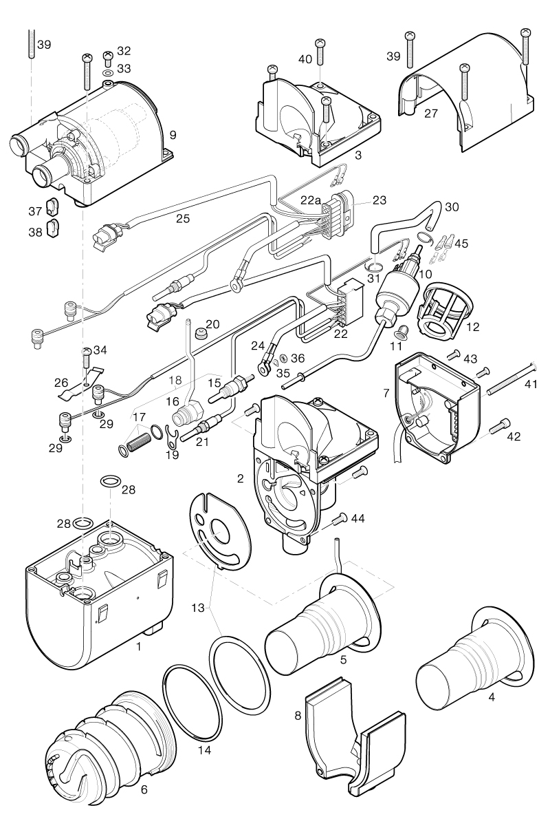

czy rozebraniem dogrzewacza, przeczyszczeniem komory spalania nagaru na swiecy itp. jestem wstanie uszodzić dogrzewacz ze po zamontowaniu beda jakieś problemy. Ostatnią zime chodził ale kopcił i smierdziało, wyjmuje motor wiec bedzie dojście do piecyka znalazłęm filmik na YT i nie wygląda to jakoś strasznie. Nie wiem tylko czy dostanę taką specyficzna uszczelkę.
chociaż na schemacie nr13 to chyba komplet 2 uszczelek :)

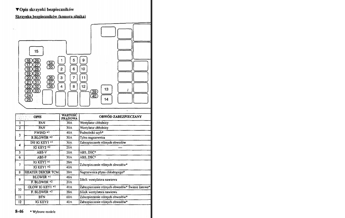

Postprzez Damian68 » 2 lis 2015, 16:24
Gdzie się znajduje ten bezpiecznik?

Postprzez krismaz » 2 lis 2015, 20:54
skrzynka w komorze silnika , bezpiecznik nr 8.
