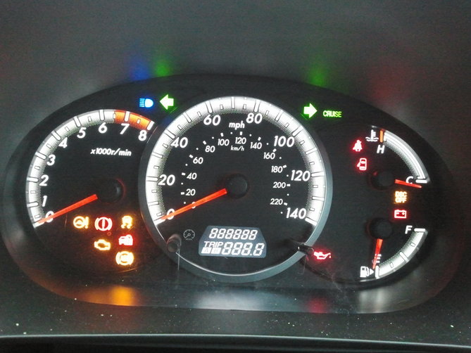

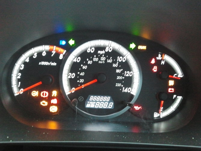

zdjecia z testu zegarow... auto z tempomatem...

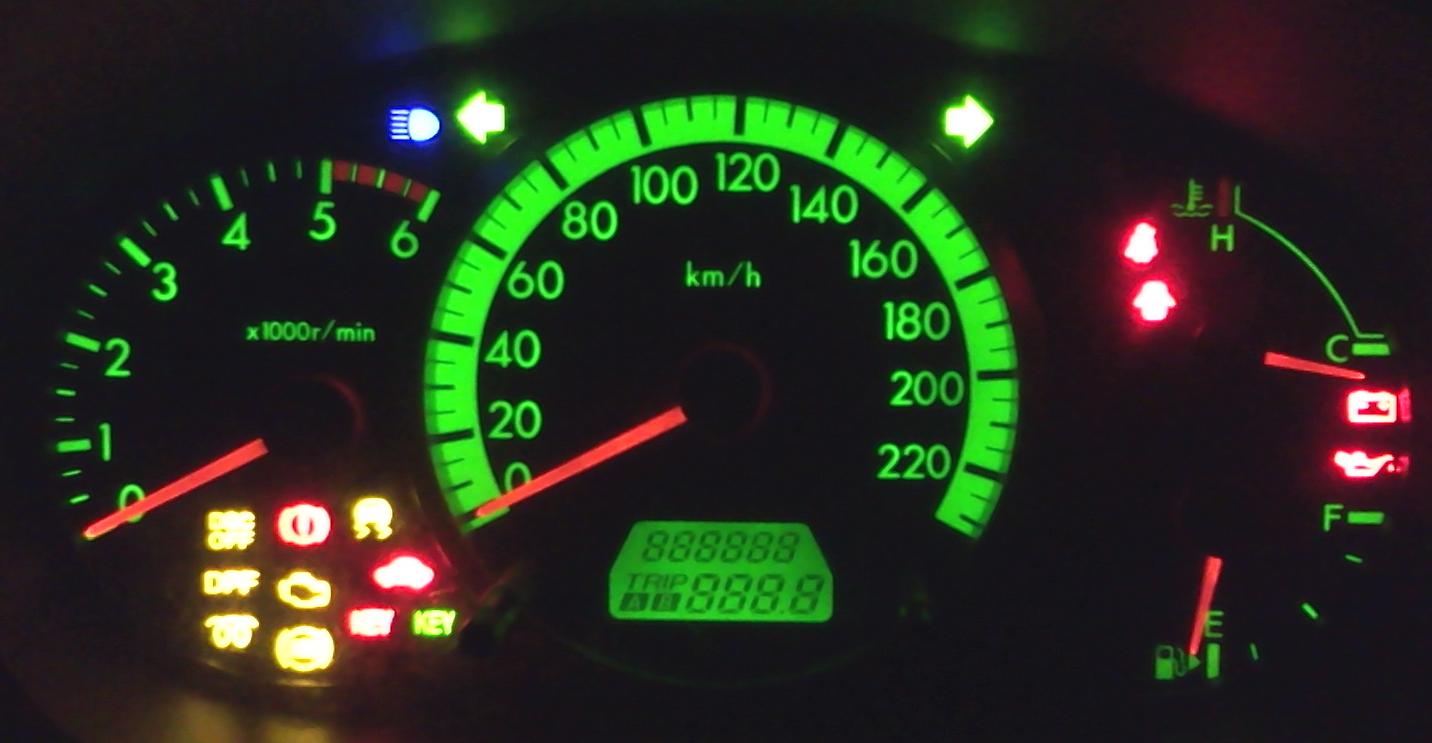

Podpiąłem kierownicę z tempomatem i nic. Zrobiłem test żarówek i wygląda tak
i takie moje spostrzeżenie. Kolega wyżej pewnie ma benzynkę bo nie ma kontrolki grzania świec żarowych i innych, które są u mnie.

Postprzez Wojtek » 22 lis 2012, 22:28
iwi napisał(a):Podpiąłem kierownicę z tempomatem i nic
tempomatu nie ma w kierownicy... tam sa tylko "przyciski" i diody LED je podswietlajace... ;)
iwi napisał(a):Kolega wyżej pewnie ma benzynkę
zgadza sie... ale nie zmienia to faktu, ze musisz sam znalezc kontrolke...

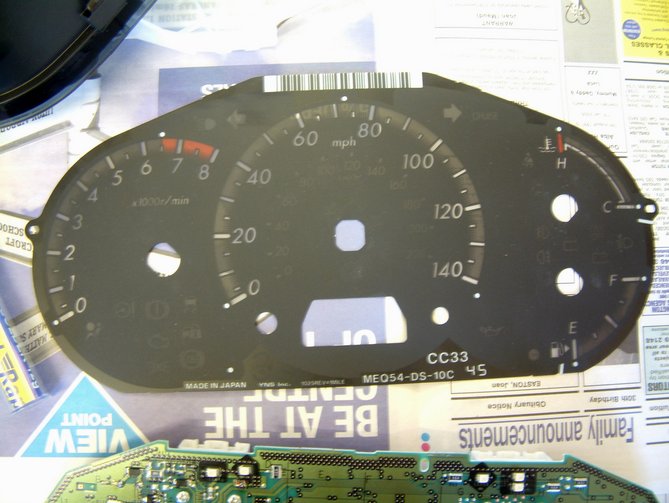

zdejmij tarcze i zrob zdjecia plytki drukowanej i maskownicy zegarow

Postprzez Wojtek » 22 lis 2012, 22:58
Wojtek napisał(a):zdejmij tarcze i zrob zdjecia plytki drukowanej i maskownicy zegarow
dla przykladu takie:
a jak sie dobrac do zegarow, to idz do dzialu Tuning Optyczny...
i tam jest watek o zmianie podswietlenia zegarow w M6 <faja>

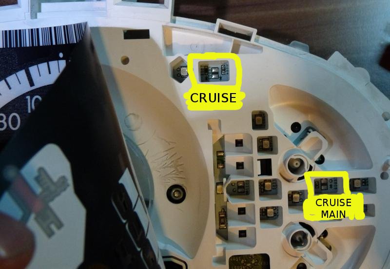

Postprzez iwi » 23 lis 2012, 21:26
Dziękuję.
Rozkręcenie zegarów to nie takie trudne. Gorzej że nie ma diód w pozycji CRUISE oraz CRUISE MAIN.
Jakie tam przychodzą diody? 12V czy "normalne". Miernikiem mierząc istniejące diody wychodzi że mają 1,6V napięcia
Tak wyglądają zdjęcia z mojego licznika:

Postprzez Wojtek » 23 lis 2012, 21:34
normalne... szukaj takich kolorow jakie sa w oryginale... wtedy napiecia powinny pasowac... ;)
a najlepiej, to podlacz zegary i miernik w reke... i zobacz czy po "wlaczeniu" tempomatu przyciskiem pojawia sie napiecie... ja ktoryms polu diody...

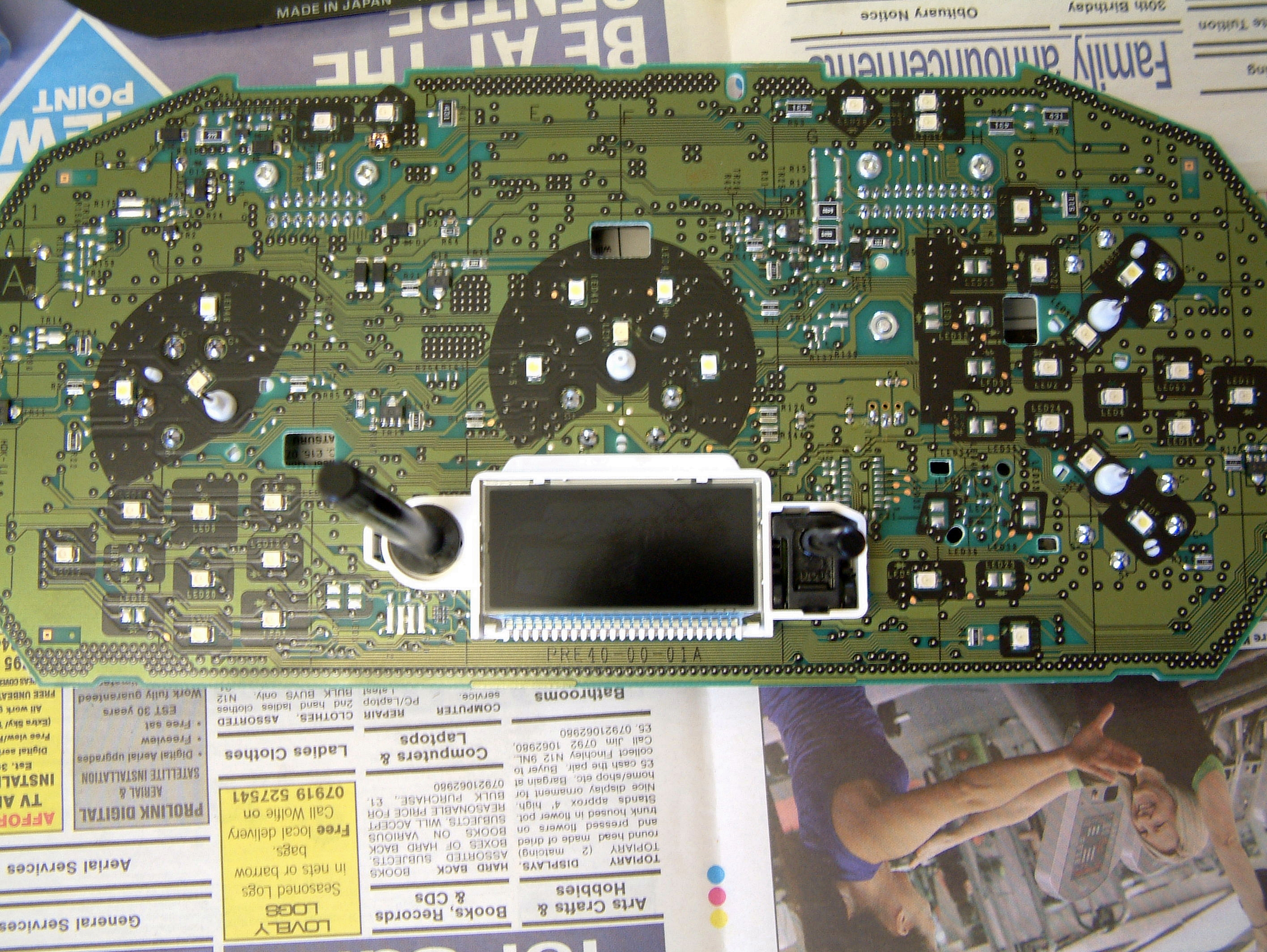

Postprzez Wojtek » 23 lis 2012, 22:22
iwi napisał(a):Mówiłeś coś Wojtku że zasilanie nie jest doprowadzone – możesz to rozwinąć?
trzeba pomierzyc miernikiem "przejscie" od diody LED do wtyczki i w druga strone... do masy...
wtedy bedziesz wiedzial czy masz (czy nie masz) wlutowane elementy na plytce...

Postprzez Wojtek » 23 lis 2012, 22:27
wyjmij plytke i zrob dobre zdjecia...
po drodze musi byc rezystor w kazdym obwodzie ;)
Posty: 17525 (110/485)
Postprzez iwi » 23 lis 2012, 22:44
Pliki z zdjęciami płytki zamieszczam pod adresem – trochę to waży (40MB), ale chciałem, żebyś miał dobre zdjęcia.
Trochę się różnią od Twoich zegarów – pewnie przed i poliftowa wersja.
http://www.wyposazeniemieszkan.com.pl/mazda/106_PANA.rar
