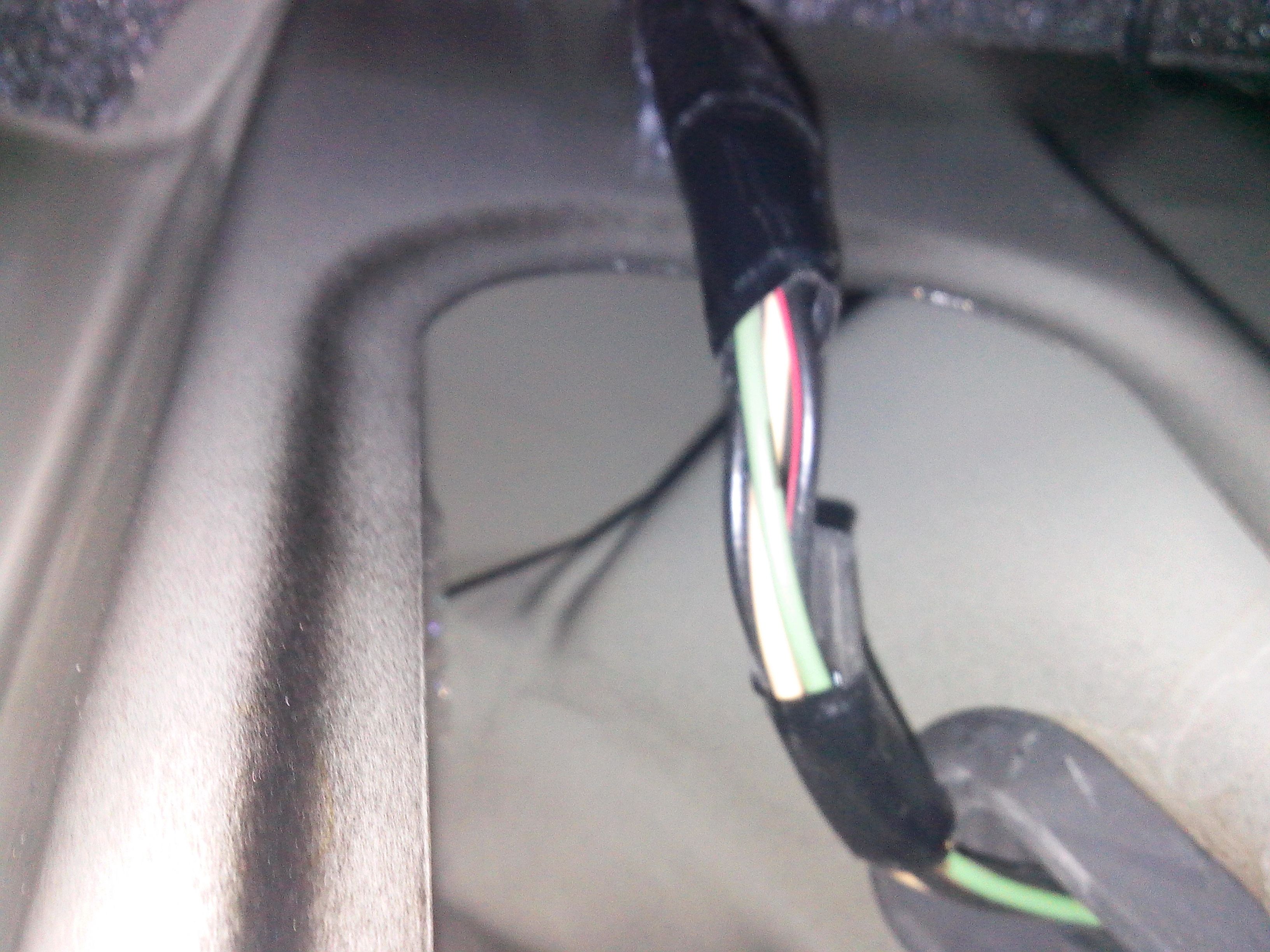

Postprzez Arzago » 13 maja 2014, 14:31
Koledzy pozwólcie, że podepnę się pod temat ale dotyczy on Mazdy 3 Bk 2007 rok USA.
Kamerka zamontowana, kable poprowadzone pozostaje tylko kwestia podpięcia zasilania ( czerwony i czarny kabel od kamery ( +/– ) do światła wstecznego.
Nie mam niestety przyrządu mierniczego i chciałem poprosić o pomoc, czy ktoś już montował może kamerkę w madzi z dwoma wstecznymi bez przeciwmgielnego i wie pod które kable się podpiąć?
Poniżej fotka
( czarny, żółty, zielony, czarno-czerwony )
Pozdrawiam i bardzo dziękuję za pomoc :)

Postprzez Wojtek » 13 maja 2014, 19:18
zdemontuj samą lampę i tam zerknij na kolory kabli...
Potrzebujesz podłączyć tylko zasilanie +...
Masę weź spod jakieś pobliskiej śrubki...

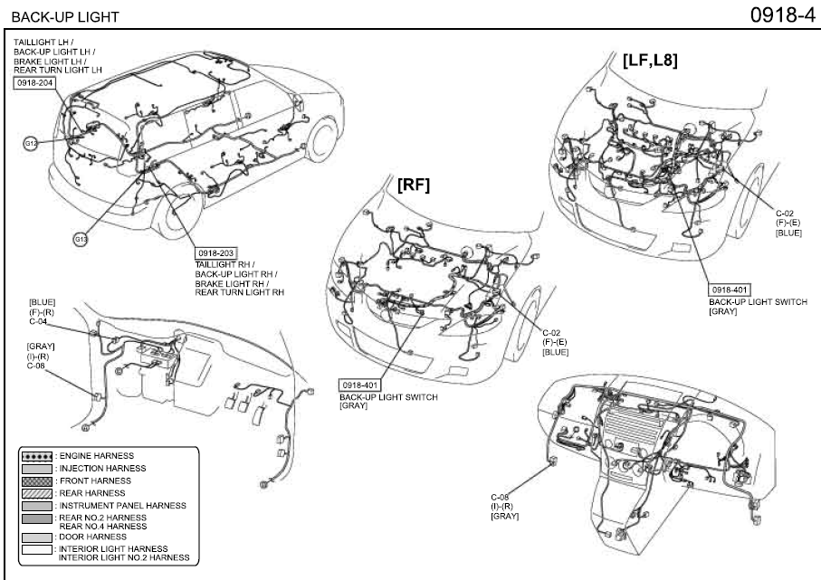

Postprzez Paweł_Radom » 5 lis 2016, 22:53
Wojtek napisał(a):Na wysokosci łaczenia wspomnianych plastikow (za nimi oczywiscie) jest wejscie kabla od lampy zespolonej... nalezy "namacalnie" ja znalezc i troche przyciagnac do siebie... naciac oslone kabli i poszukac kabelka fioletowo-czerwonego (tak bylo w moim przypadku). To jest wlasnie plus swiatel cofania. Uzywajac szybkozlaczki podlaczamy nasz kabel i zabezpieczamy cale zlacze...
Właśnie zabieram się za montaż kamery cofania i w manualu znalazłem coś takiego:
Względem niego przewód to czerwono-żółty i będzie go można użyć z złączki C4 umieszczonej z lewej strony z przodu.

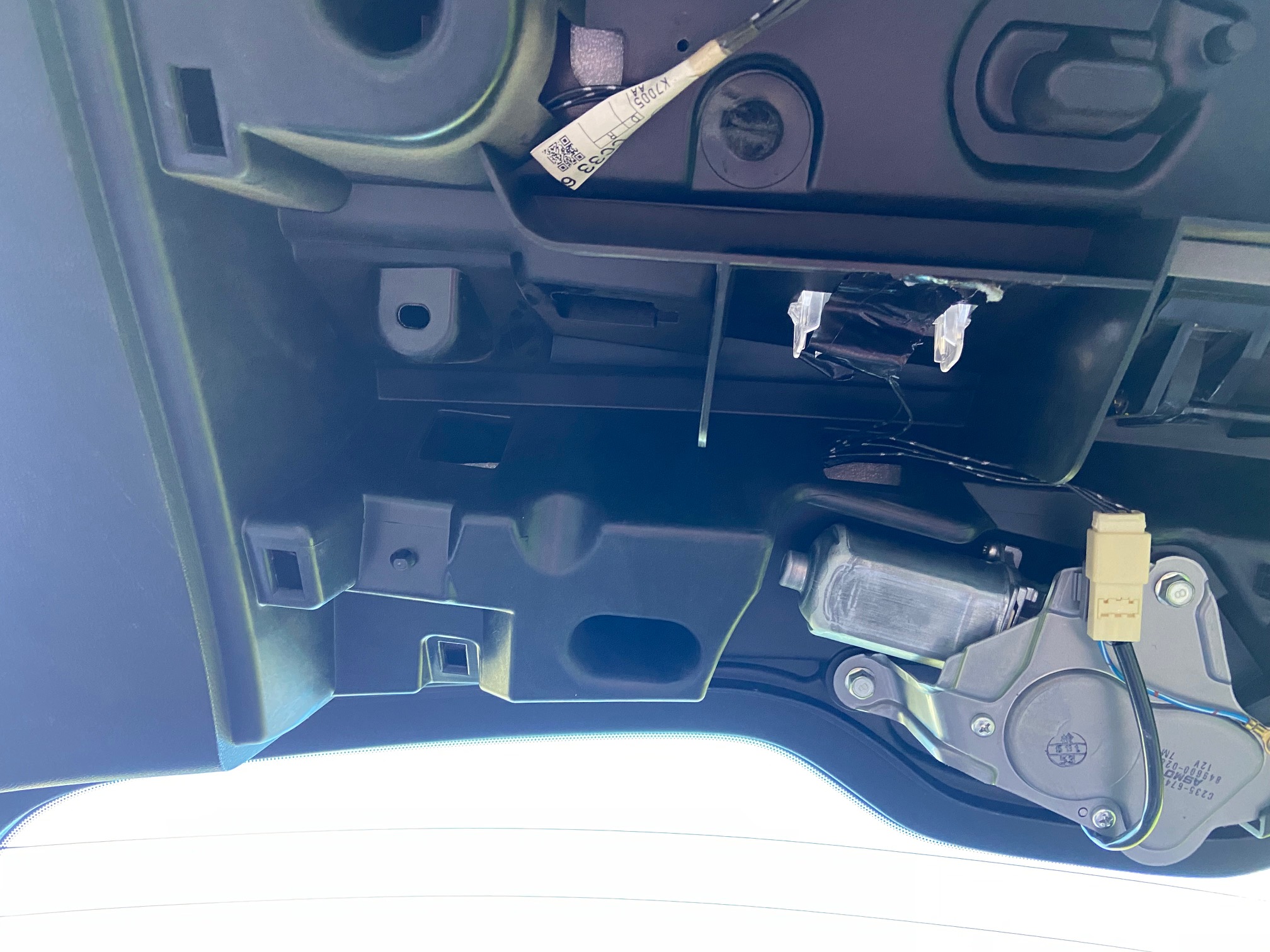

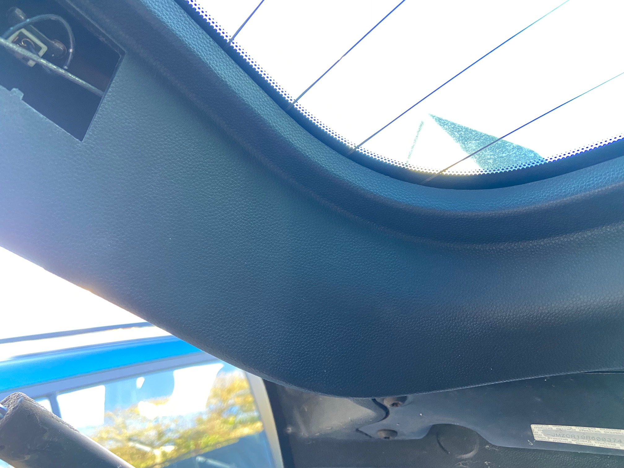

Odświeżam temat – od dłuższego czasu przymierzam się do zamontowania kamery cofania w wersji Furano (co prawda ma juz czujniki cofania), niestety nie moge sie przebic przez cos co jest w srodku. Drucik ktory uzywam moze jest za cienki, ale wzialem szpryche od roweru i tez nie da rady. Zamieszczam zdjecia (te dwa pierwsze pokazują, że to w tych miejscach). Jakies podpowiedzi?

Postprzez Wojtek » 22 paź 2022, 21:57
Przepchnij kabel / drut od góry (od strony gumowego przejścia z klapy do nadwozia) do zaślepki tej w połowie szyby...
Dalej od tego miejsca do dołu klapy...
Po tym drucie przeciągniesz kabel cinch
ps. drucik był chyba za miękki, a szprycha za trawda
Posty: 17527 (110/485)
Postprzez asgaard » 23 paź 2022, 17:14
Coś w tych rogach tam jest co powoduje, ze nie mozna dalej drucika wepchnac. Przydała by się taka kamerka co mechanicy mają a co potrafi do takich dziurek zajrzeć- byłoby mi łatwiej zrozumieć czym jedna przestrzeń jest oddzielona od drugiej w tych rogach.

Postprzez Wojtek » 24 paź 2022, 20:40
kup taką na androida :)
Ja zakładałem 3 kamery cofania w piątkach... wszystko po drucie :)
Postprzez asgaard » 24 paź 2022, 21:03
Ciekawe czy ktoś ma zdjęcia z środka klapy od bagażnika, albo posiada taką w częściach- łatwiej byłoby zrozumieć co tam się znajduje.

Postprzez asgaard » 11 gru 2022, 21:45
Szybki update – kamerka zamontowana i już z 2 tygodnie ją testuję. Wszystko działa tak jak powinno. Chciałbym dodać coś od siebie – dla tych wszystkich co planują założyć kamerkę cofania nie poddawajcie się. Jeszcze jedno – drucik po przepchnięciu od zaślepki do dołu klapy wychodzi nad taka watą która jest w środku klapy.
