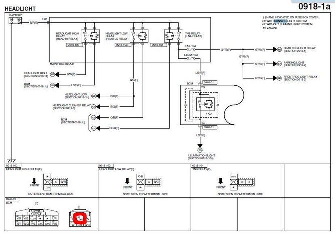

na 136stronie WD.pdf jest że światła postojowe (TNS RELAY) dzielą się na
1. PARKING LIGHT prawe i lewe
2. TALILIGHT prawe i lewe
3. LICENSE PLATELIGHT prawe i lewe
Parking to postojowe
Tail to pozycyjne
tylko cholera wie co miał na myśli producent bo u nas zamiennie stosuje się postojowe/ pozycyjne
a LicensePlateLight co to jest?
Ale dalej analizując schemat jeżeli TNS to postojwki to
HEADLIGHT LOW to będą krótkie a HIGH to będą długie.
więc coś jest nie tak na tym schemacie – strona 134
Dlaczego jest przy długich tranzystor a nie przy krótkich z informacją że dot. samochodów z automatycznymi światłami.

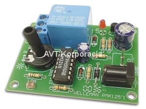

Postprzez Wojtek » 5 lut 2013, 13:20
moze lepiej zrob cos takiego...
http://sklep.avt.pl/go/_info/?id=46086& ... 285e747c6b
iwi, uklad wlacznika nie jest ukladem jednoelementowym <głaszcze> , dlatego juz wczesniej wspomnialem...
Wojtek napisał(a):Co masz zrobic, to wykonaj tylko dodatkowy czujnik (pelniacy role tranzystora w Twoim ukladzie) i podlacz go pod TNS, a najlepiej zalatw sobie czujnik z szyby i go podlacz uruchamiajac tylko light sensor (nie rain sensor)... bedziesz mial pewnosc, ze wszystko chodzi jak powinno ;)
Dopisano Wt, 5 lut 2013, 12:20:
albo takie cos:
http://www.ebay.co.uk/itm/AUTOMATIC-OPT ... 2ec5747b98
i jego instrukcja obslugi:
automatic lights on_off.pdf
(1.15 MiB) Pobrane 125 razy
Dopisano Wt, 5 lut 2013, 12:28:
i takie ;)
http://www.ebay.co.uk/itm/Automatic-Lig ... 3f19204204
wiec widac, ze sa na rynku ;)

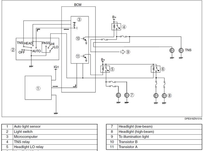

Zastanawiałem się gdzie może być błąd i natknąłem się na coś takiego z czego wynika, że podłączenie pod 1H jest potrzebne, ale dodatkowo czujnik nasłonecznienia jest gdzieś wpięty do BCM – tylko gdzie. Instrukcja, którą posiadam nie przewiduje czujnika nasłonecznienia, a natomiast ma czujnik deszczu.
Dodatkowo czujnik nasłonecznienia nie działa na zasadzie przekaźnika tylko odpowiedniego oporu (względem masy lub względem napięcia bo jeszcze nie rozgryzłem tego), który jest w jakiejś funkcji z natężeniem światła.

• If the voltage input to the auto-light sensor is not within the operational voltage (approx. 9—16 V), the BCM is informed of the malfunction and a BCM DTC is detected
Według ostatniego wpisu czujnik nasłonecznienia podaje napięcie na któreś wejście BCMu i steruje bramkami tranzystora A i B
