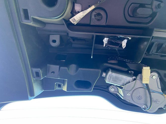

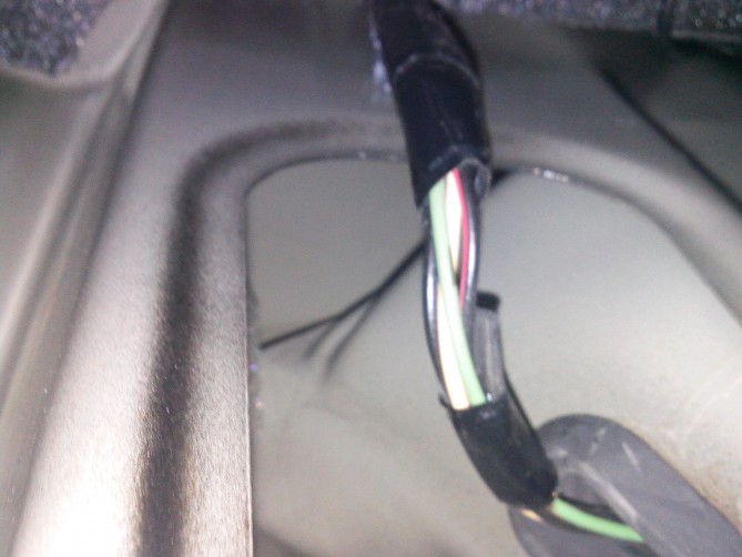

Odświeżam temat – od dłuższego czasu przymierzam się do zamontowania kamery cofania w wersji Furano (co prawda ma juz czujniki cofania), niestety nie moge sie przebic przez cos co jest w srodku. Drucik ktory uzywam moze jest za cienki, ale wzialem szpryche od roweru i tez nie da rady. Zamieszczam zdjecia (te dwa pierwsze pokazują, że to w tych miejscach). Jakies podpowiedzi?
Dziękuję
Od: 21 kwi 2013, 22:45
Posty: 37 (7/0)
Skąd: Podkowa Leśna/Kildare
Auto: Mazda 5 (1.8 2007) Exec (była)
Mazda 5(2.0 2010) Furano (obecna)
Postprzez Wojtek » 22 paź 2022, 22:57
Przepchnij kabel / drut od góry (od strony gumowego przejścia z klapy do nadwozia) do zaślepki tej w połowie szyby...
Dalej od tego miejsca do dołu klapy...
Po tym drucie przeciągniesz kabel cinch
ps. drucik był chyba za miękki, a szprycha za trawda

Postprzez asgaard » 23 paź 2022, 18:14
Coś w tych rogach tam jest co powoduje, ze nie mozna dalej drucika wepchnac. Przydała by się taka kamerka co mechanicy mają a co potrafi do takich dziurek zajrzeć- byłoby mi łatwiej zrozumieć czym jedna przestrzeń jest oddzielona od drugiej w tych rogach.

Postprzez Wojtek » 24 paź 2022, 21:40
kup taką na androida :)
Ja zakładałem 3 kamery cofania w piątkach... wszystko po drucie :)

Postprzez asgaard » 24 paź 2022, 22:03
Ciekawe czy ktoś ma zdjęcia z środka klapy od bagażnika, albo posiada taką w częściach- łatwiej byłoby zrozumieć co tam się znajduje.

Postprzez asgaard » 11 gru 2022, 22:45
Szybki update – kamerka zamontowana i już z 2 tygodnie ją testuję. Wszystko działa tak jak powinno. Chciałbym dodać coś od siebie – dla tych wszystkich co planują założyć kamerkę cofania nie poddawajcie się. Jeszcze jedno – drucik po przepchnięciu od zaślepki do dołu klapy wychodzi nad taka watą która jest w środku klapy.
