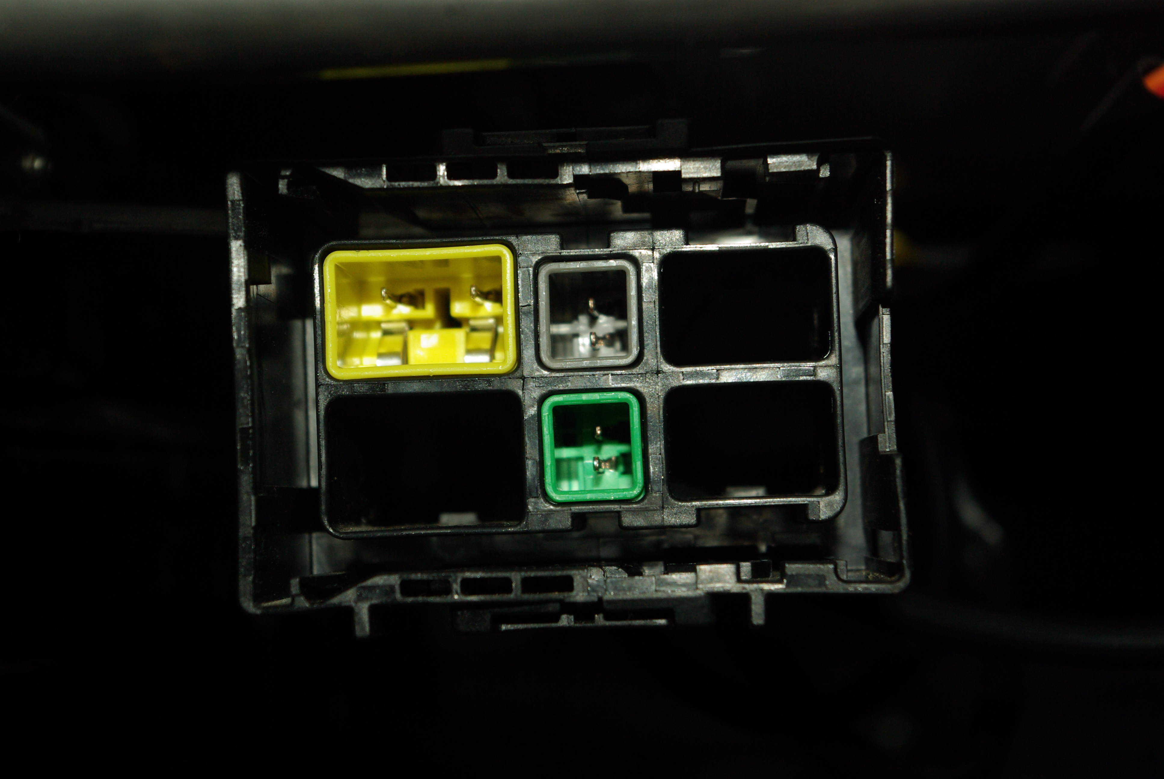

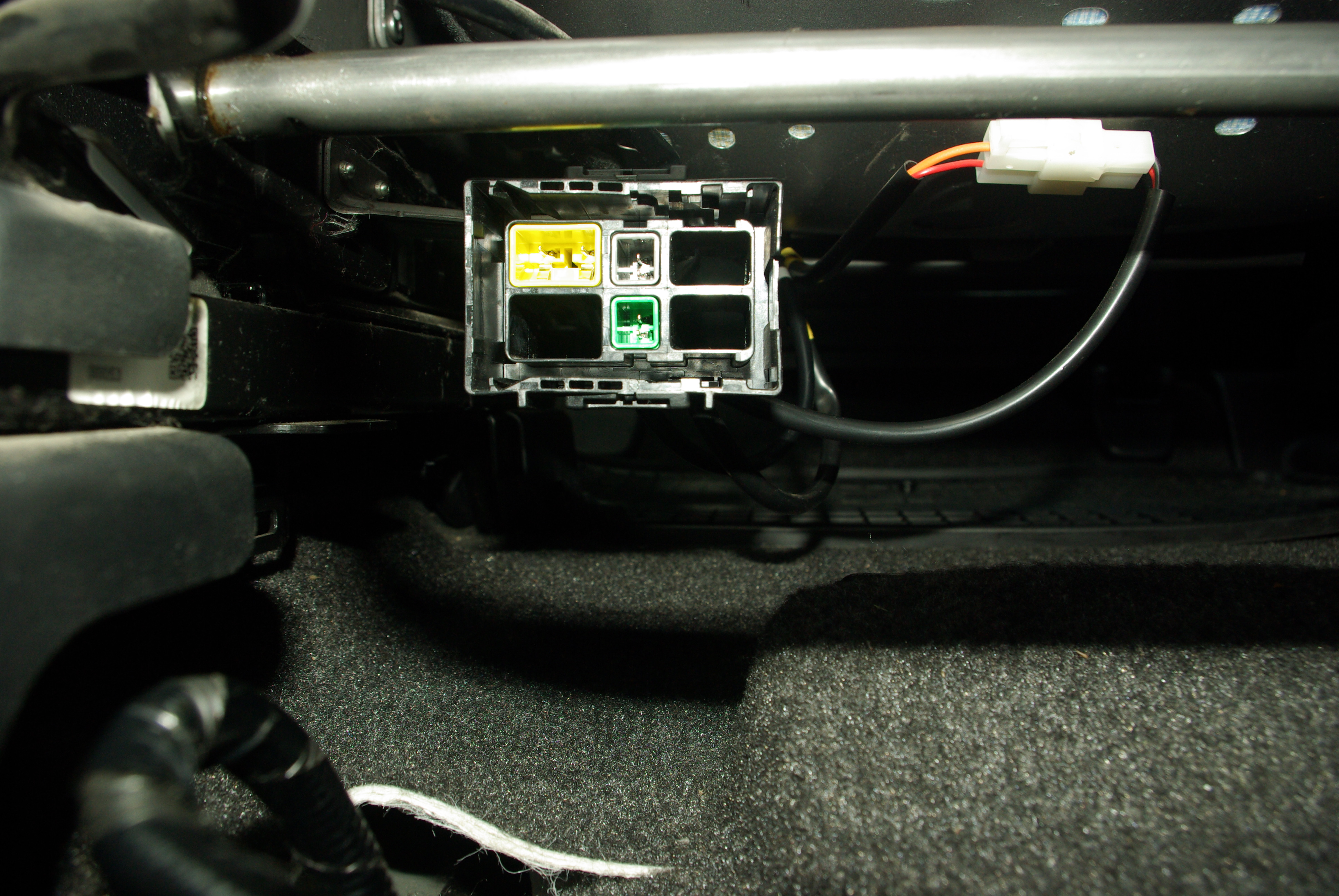

MAZDA 5 r 2010. Czy ktoś potrafi opisać które gniazda ze zdjęcia (pod fotelem kierowcy) za co odpowiadają ?.
Chcę sprawdzić bo padło mi ogrzewanie fotela kierowcy.
Z góry dzięki.

Żółta to bankowo poduszka.

Postprzez CooLER » 2 lip 2017, 09:59
mazda.5 napisał(a):Żółta to bankowo poduszka.
Dzięki.
Skoro żółtą mamy wyeliminowaną, zostało namierzyć która to mata lędźwiowa a która siedziska. Pomoże ktoś?

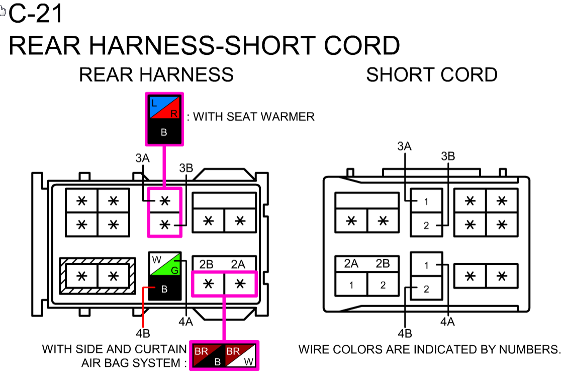

Postprzez Paweł_Radom » 11 lip 2017, 16:37
Szara wtyczka jest odpowiedzialna za podgrzewnie siedzenia
Schemat w pdf-e
MZ5ECES0913.pdf
