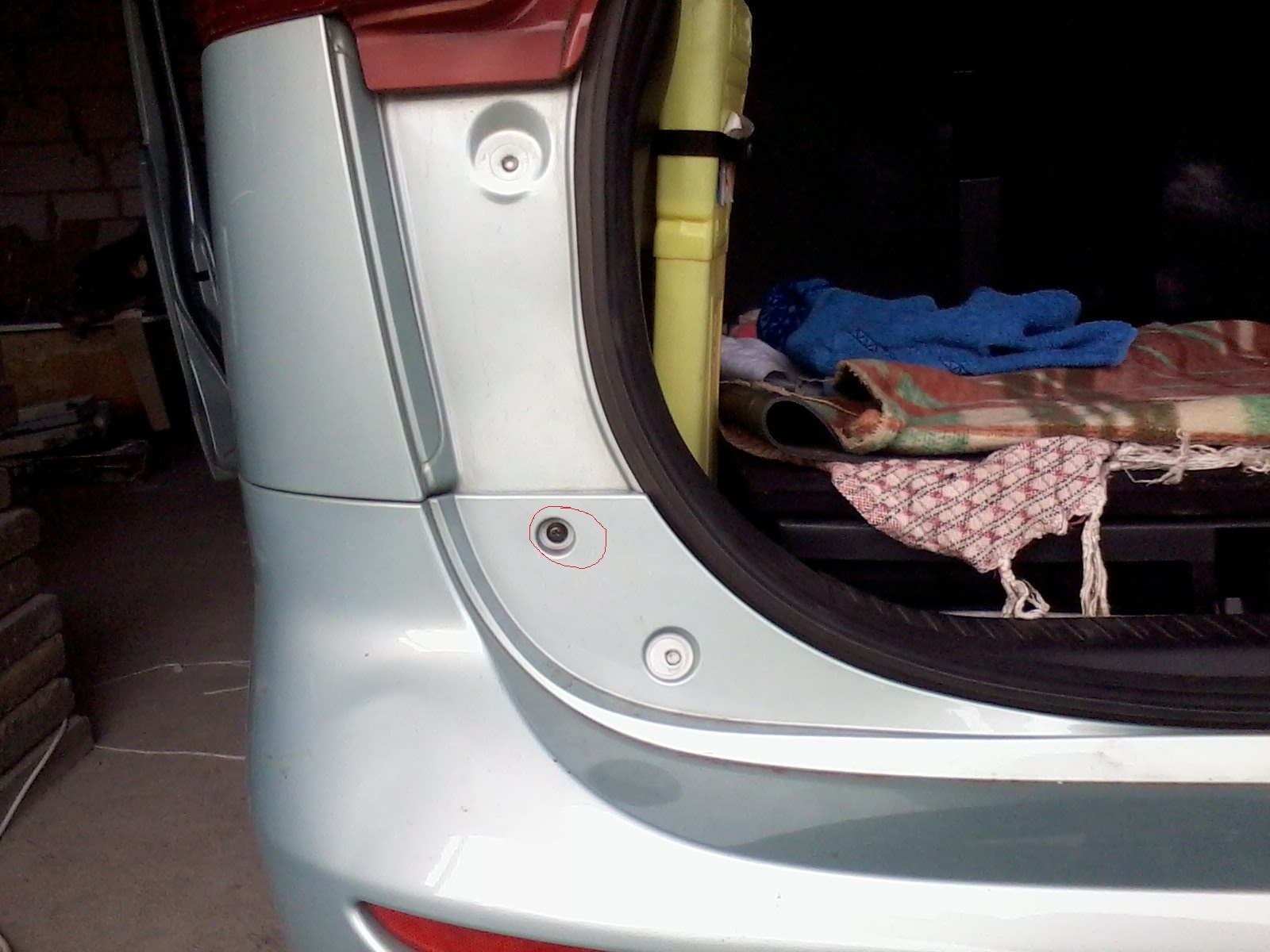

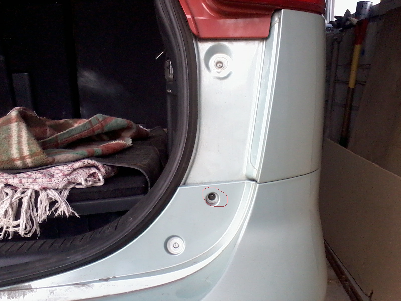

1.Zaczynamy od odkręcenia dwóch śrub PH2 widocznych po otworzeniu klapy bagażnika:

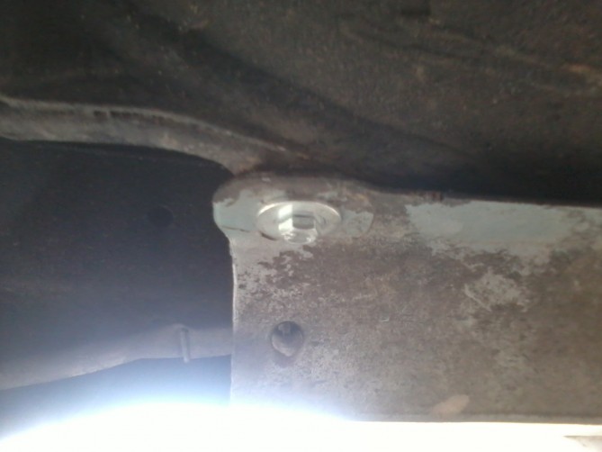

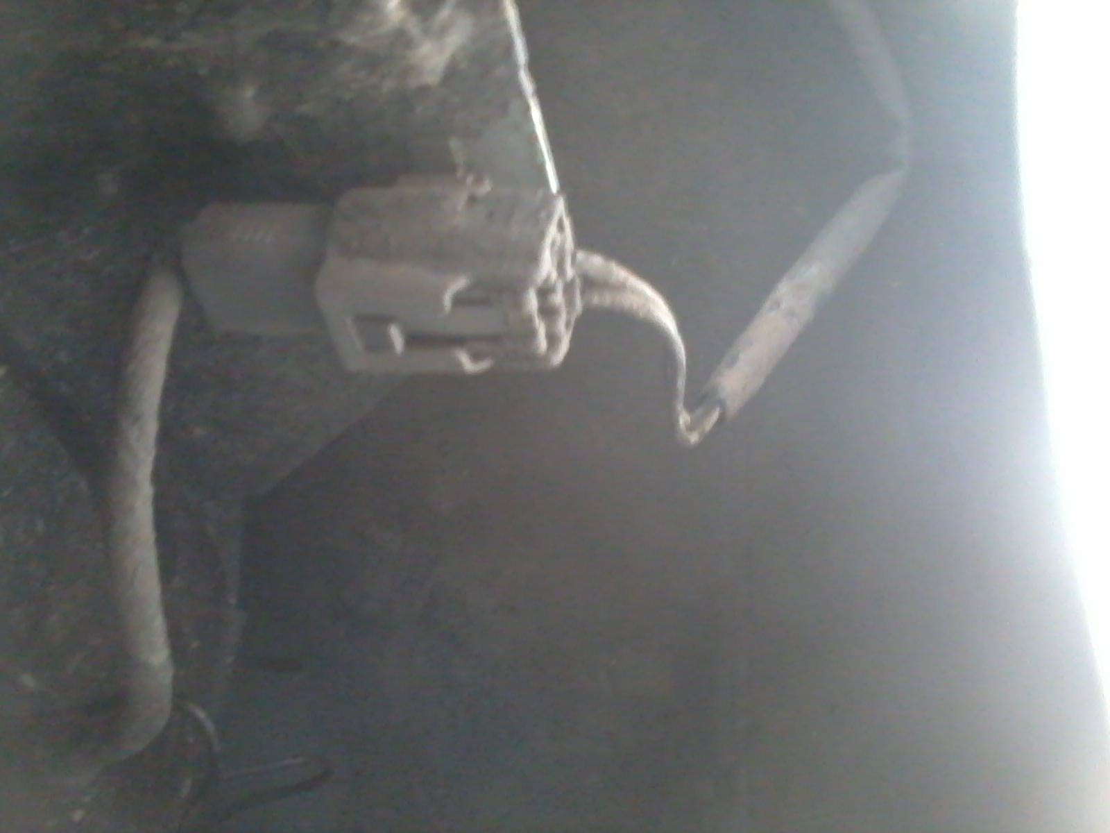

2. Patrząc od spodu auta zauważymy po jednej z każdej ze stron śrubie 8mm łączącej fartuch nadkola ze zderzakiem.
Przy okazji odpinamy kostkę światła przeciwmgłowego,
"Usuwamy" dwa kołko-klipsy łączące zderzak z mocowaniem baku paliwa.

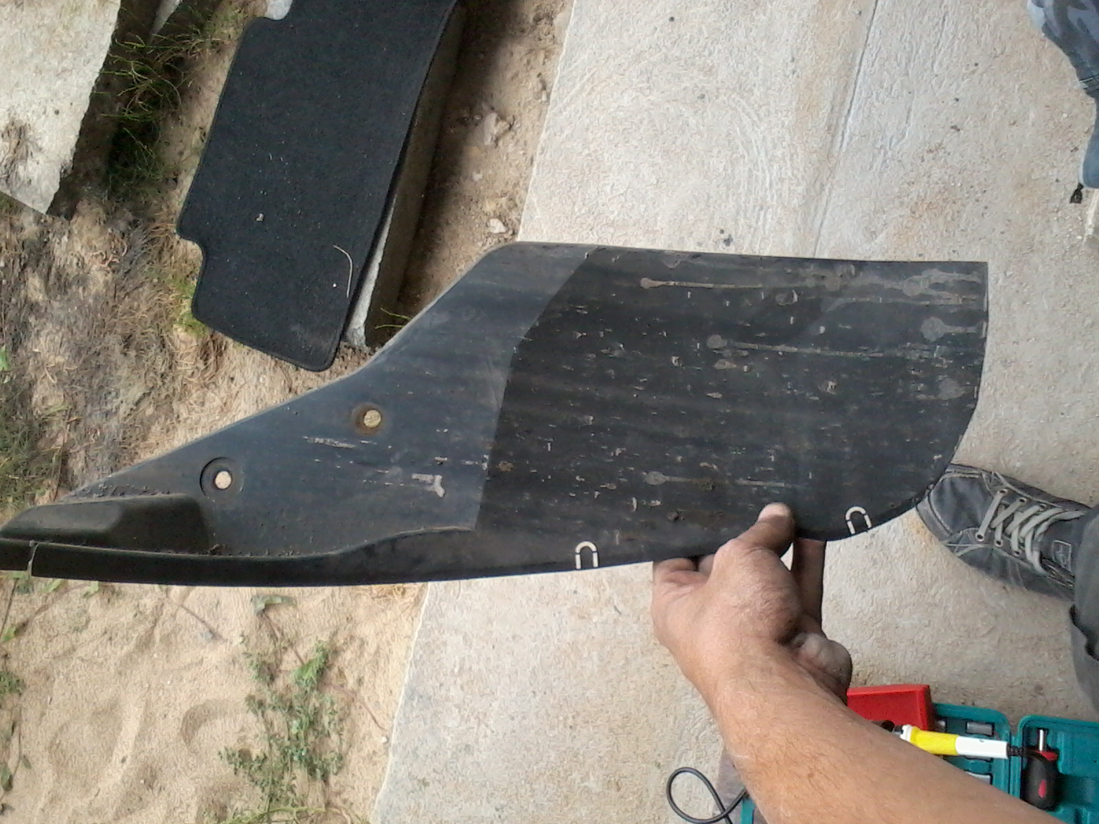

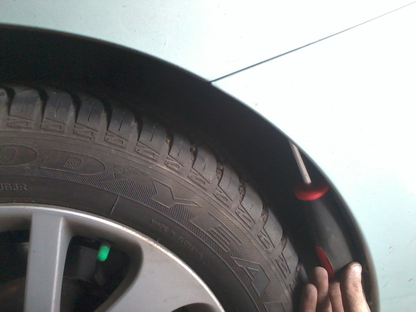

3. Patrząc w nadkole zauważymy dwie śruby 8mm przytrzymujące fartuch nadkola- zdjęcie pokaże wyjęty fartuch wraz z otworami po wykręconych śrubach -na zdjęciu fartuch lewy.
4. Wyciągamy fartuchy.

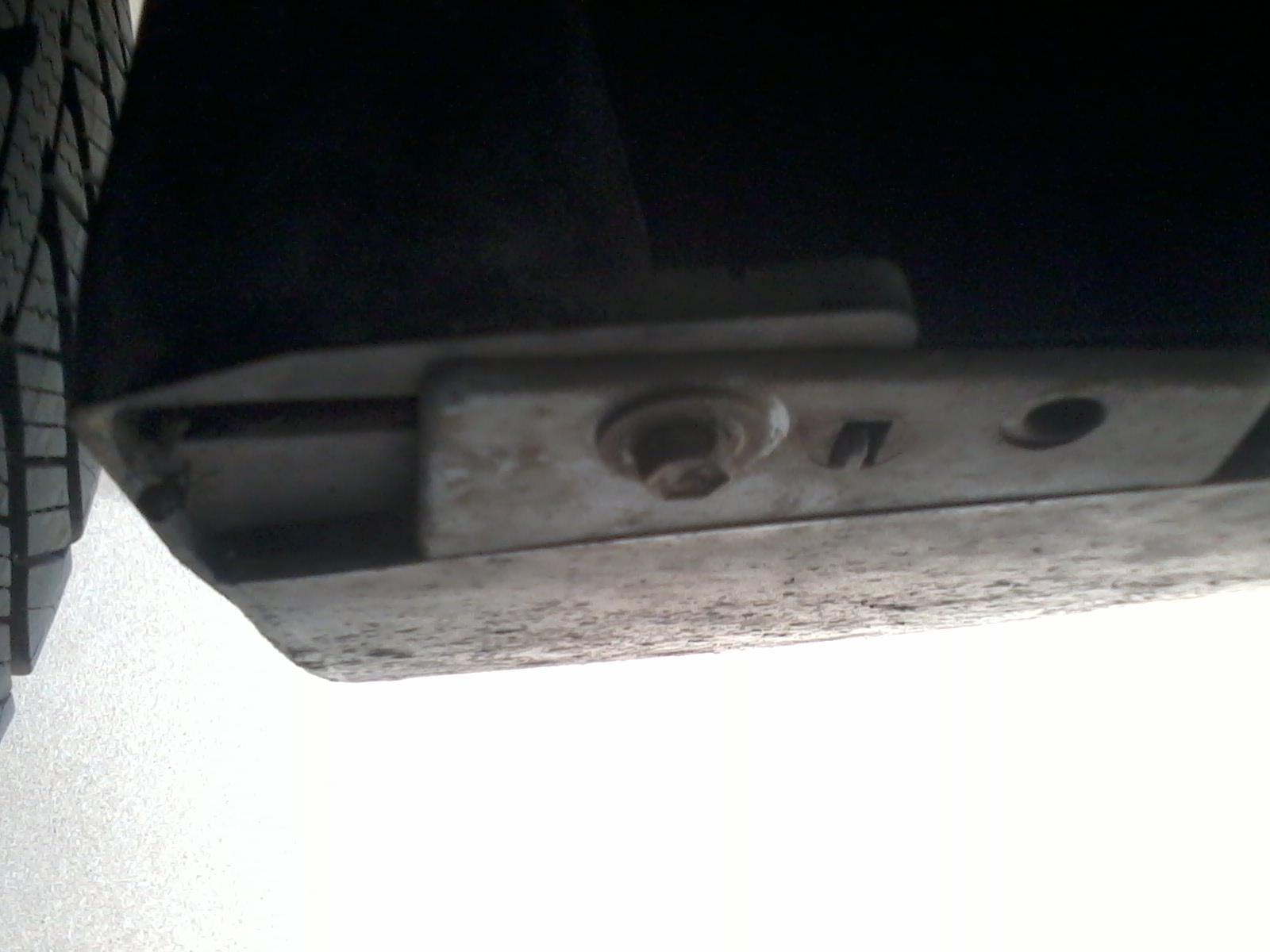

5.Po zdjęciu fartuchów w nadkolach po każdej ze stron pozostaje do odkręcenia po jednej śrubie .
Zdjęcie pokazuje, gdzie szukać tej śruby- ma ona łeb 8mm, ale ma też nacięcie na wkrętak PH2.

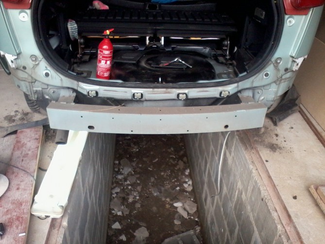

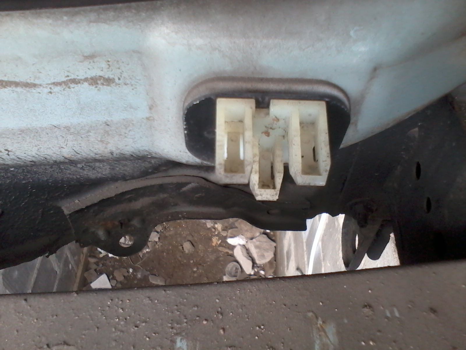

7.Patrząc od spodu auta zauważymy, że zderzak za belką przymocowany jest za pomocą czterech trójzębnych kostek .
zdjęcie poniżej pokazuje rozmieszczenie tych kostek:
Każdy z "pazurów" tych zaczepów trzeba nacisnąć do góry, a drugą ręką odciągać zderzak aż zejdą z zastrzałów. Można też użyć płaskiego wkrętaka i rozpierać zderzak od nadwozia w chwili naciskana na pazury.
8. Po wysunięciu pazurów zderzak zsuwa się praktycznie sam.
