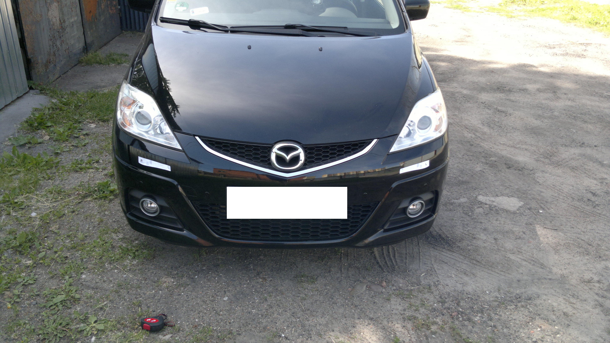

Postprzez iwi » 7 kwi 2014, 13:12
Czy na pewno zachowujesz wymiary? Tablica rejestracyjna ma 520mm a u Ciebie światła są na tych dolnych 2 wizualkach na równi z nią. Min odległość pomiędzy światłami to 600mm
Druga sprawa – odległość od ziemi – minimum 250cm. Odległość od krawędzi 400mm – tego się trzymaj przy projektowaniu.

Postprzez hrabia82 » 7 kwi 2014, 14:04
Miałem to na uwadze, faktycznie przedostatnia wersja nie mieści się w tym rozstawie min. 600mm, a ostatnia minimalnie ale jednak spełnia wymóg. Osobiście najbardziej mi podchodzi.

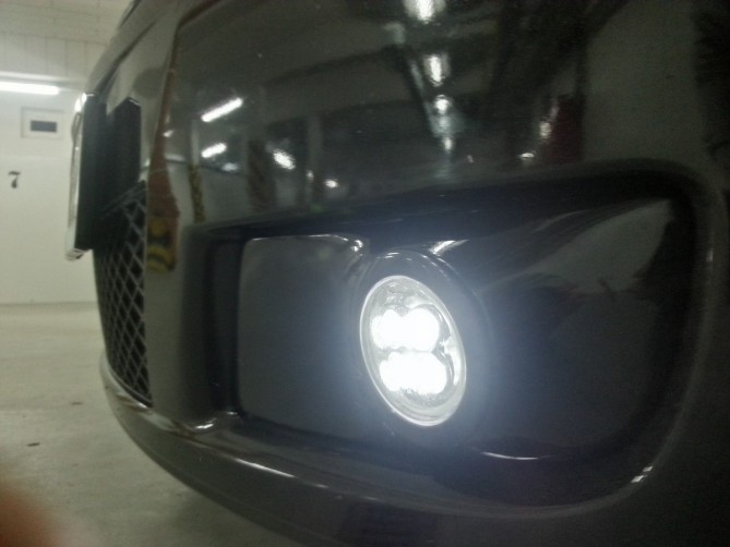

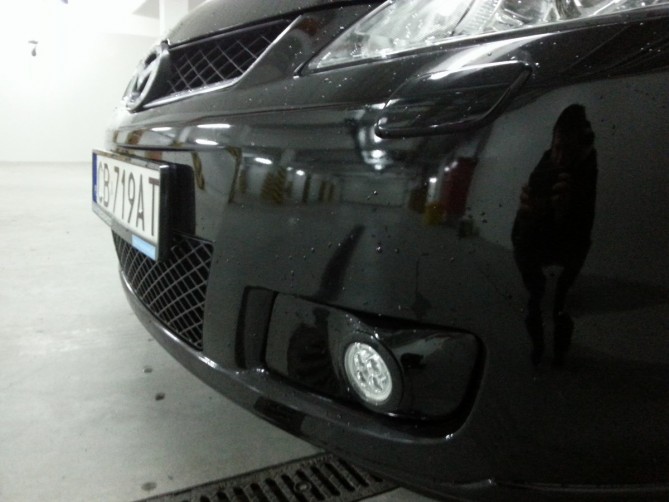

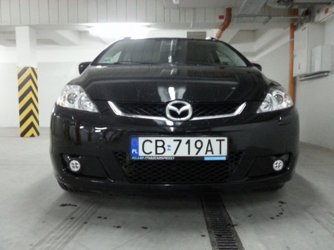

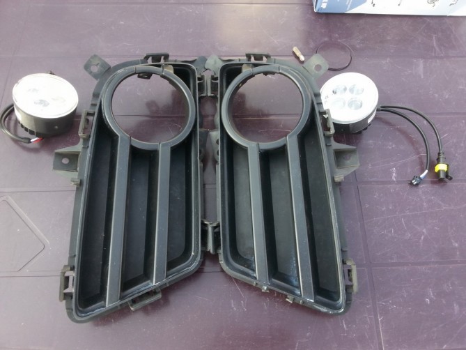

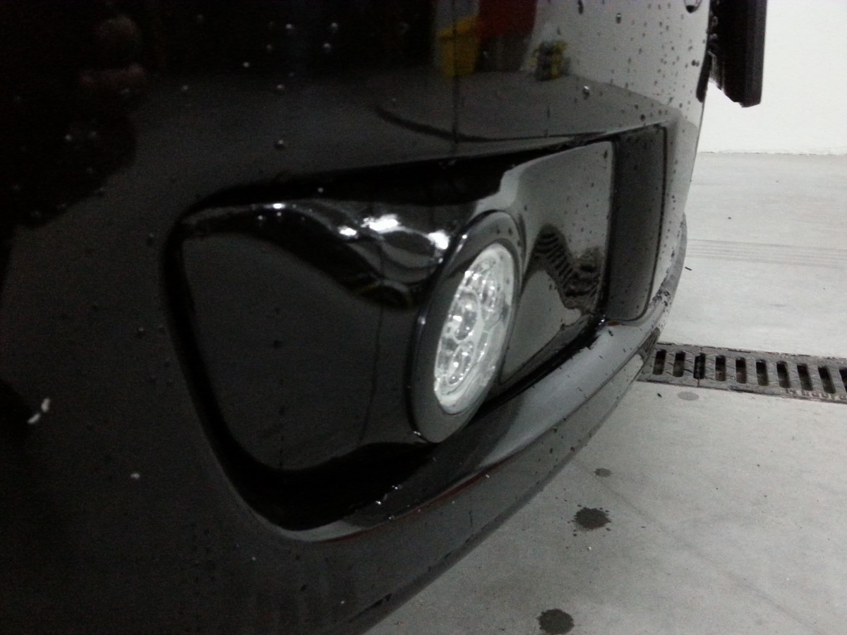

Postprzez hrabia82 » 12 lip 2014, 15:45
Trochę już czasu upłynęło od moich przymiarek i realizacji DRL w mojej Madzi, ale dziś kiepska pogoda za oknem i znalazłem chwilę więc wrzucam kilka fotek jak wygląda to już na aucie.
Od: 26 gru 2010, 21:29

Postprzez Wojtek » 12 lip 2014, 18:59
Mierzyłeś odległość świateł (punktów świetlnych) od siebie?
Arkana , Renault , Mii
Od: 21 gru 2013, 13:44
Posty: 17519 (110/482)
Renault
Postprzez hrabia82 » 12 lip 2014, 21:34
Wojtek napisał(a):Mierzyłeś odległość świateł (punktów świetlnych) od siebie?
Tak, 600m, to było idealnie rozmierzane, zanim wykonałem, to 3 razy sprawdzałem.
Posty: 377 (4/1)
Auto: Jest: VOLVO XC90 3.2L 248KM AT 20p7r.
Była: Mazda 5 CR 2008r lift, 2.0 BP AT TOP
LPG STAG 300Premium + Hana
Postprzez Wojtek » 12 lip 2014, 21:42
hrabia82 napisał(a):Tak, 600m
raczej 600 mm lub 60 cm... :P
To dobrze... <spoko>

Postprzez jeziorek » 25 lip 2014, 21:30
Gratuluje, piersze swiatla do jazdy dziennej, ktore wygladaja ladnie. Podrzucisz linka do nich (jakis sklep), czy musiales cos modyfikowac? Czy wspolpracuja z automatycznymi swiatlami?

Postprzez hrabia82 » 26 lip 2014, 06:41
jeziorek napisał(a):Gratuluje, piersze swiatla do jazdy dziennej, ktore wygladaja ladnie. Podrzucisz linka do nich (jakis sklep), czy musiales cos modyfikowac? Czy wspolpracuja z automatycznymi swiatlami?
Tak, działają jako automat.
Natomiast jeśli chodzi o to gdzie je dostać. To zaprojektowałem i wykonałem je sam. Wiec niestety nigdzie takich nie kupisz (obudowa). Zaś same światełka to NSSC.
W wątku o mojej Madzi jest więcej info i zdjęć jak są zamontowane.

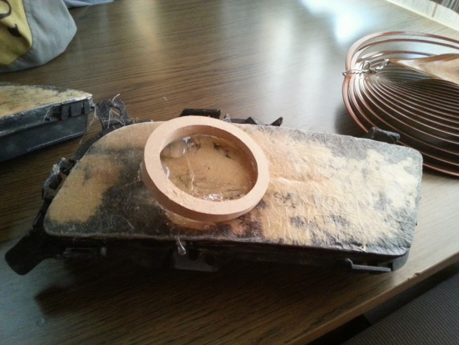

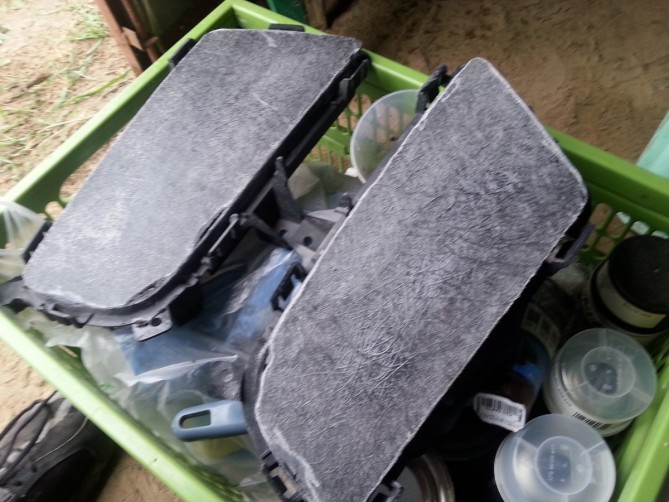

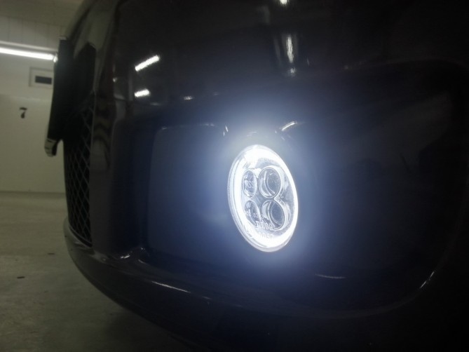

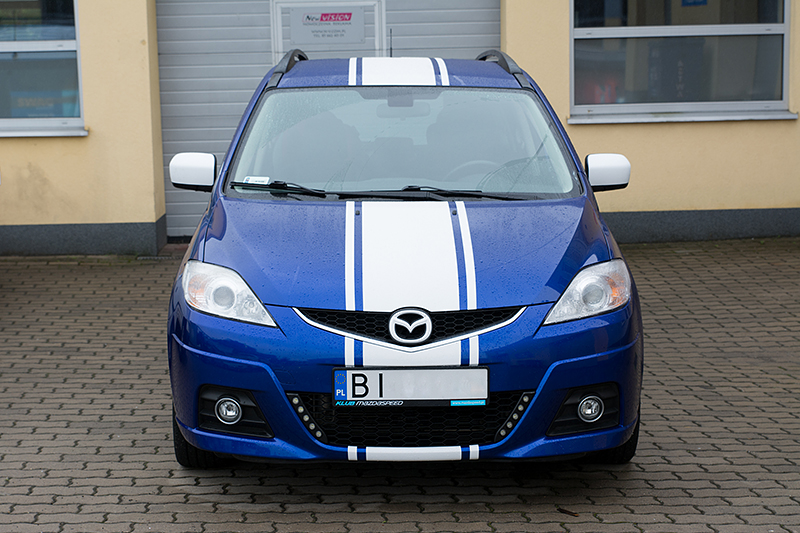

Postprzez robaknow » 12 lis 2014, 22:49
Witam i ja się pochwalę moimi światłami DRL a'la CUSTOM MADE.
Podstawą były oryginalne kratki do świateł przeciwmgielnych. Wywaliłem przeciwmgielne bo: słabo świeciły i praktycznie ich nie używałem.
Całość zrobiona z żywicy i mdf'u. Poszpachlowana i polakierowana w kolor auta.
Myślę że całosć na żywo prezentuje się dobrze i nie rzuca się w oczy.
Światła wykorzystują tryb AUTO. Składają się z 4 diód 1W w funkcji DRL i ring w funkcji Pozycji.
1. Światła działają dopiero po przekręceniu kluczyka w pozycję 2.
2. Domyślnie działają DRL, gdy robi się ciemno zapalają się ringi i Xenony.

Postprzez Wojtek » 13 lis 2014, 00:12
Dobrze wyglądają <serduszka>
