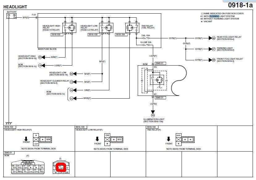

Wojtek napisał(a):podlacz go pod TNS
Czyli zwykłą fotodiodę podłączyć pod wejście TNS? Niestety nie mam dostępu do czujnika z szyby, a kupowanie szyby z czujnikiem nie ma sensu.
Zauważ że do komputera masz możliwość podłączenia w trzech miejscach
3O – wejście z manetek TNS
3H – wejście w tryb AUTO
1J – TNS Relay
Ja chciałem obejść system. Ale dobrze mówisz żeby aktywować system oryginalny.
Wydaje mi się, że na 3H trzeba podać masę a na 3O lub 1J wpiąć czujnik oświetlenia – tylko który?
Nie wiem dlaczego ale na schemacie nie ma pokazanego, że czujnik deszczu jest z czujnikiem oświetlenia.
Czujnik deszczu podpinany jest przez 4 pinową kostkę masa i 3 łącza do BCMu

na 136stronie WD.pdf jest że światła postojowe (TNS RELAY) dzielą się na
1. PARKING LIGHT prawe i lewe
2. TALILIGHT prawe i lewe
3. LICENSE PLATELIGHT prawe i lewe
Parking to postojowe
Tail to pozycyjne
tylko cholera wie co miał na myśli producent bo u nas zamiennie stosuje się postojowe/ pozycyjne
a LicensePlateLight co to jest?
Ale dalej analizując schemat jeżeli TNS to postojwki to
HEADLIGHT LOW to będą krótkie a HIGH to będą długie.
więc coś jest nie tak na tym schemacie – strona 134
Dlaczego jest przy długich tranzystor a nie przy krótkich z informacją że dot. samochodów z automatycznymi światłami.

Postprzez iwi » 4 lut 2013, 17:27
no to lipa.
Przeglądnąłem tą instrukcję kolejny raz i nigdzie nie ma informacji gdzie wpiąć czujnik od automatycznych świateł.
Pozostaje ręczna modernizacja czyli zwykły fototranzystor, którego bramka w zależności od ilości światła się otworzy i wysteruje przekaźnik, który znowu poda mase na wejście 3O i 3L.
I chyba nic lepszego nie wymyślę.
Wejście 3H jest niby na AUTO, ale co to robi to nie wiadomo.
Wejście 3I jest na długie światła.

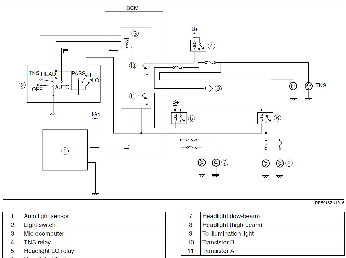

Postprzez iwi » 12 lut 2013, 00:31
Niestety podłączenie pod 1H masy nic nie daje.
Zastanawiałem się gdzie może być błąd i natknąłem się na coś takiego z czego wynika, że podłączenie pod 1H jest potrzebne, ale dodatkowo czujnik nasłonecznienia jest gdzieś wpięty do BCM – tylko gdzie. Instrukcja, którą posiadam nie przewiduje czujnika nasłonecznienia, a natomiast ma czujnik deszczu.
Dodatkowo czujnik nasłonecznienia nie działa na zasadzie przekaźnika tylko odpowiedniego oporu (względem masy lub względem napięcia bo jeszcze nie rozgryzłem tego), który jest w jakiejś funkcji z natężeniem światła.

• If the voltage input to the auto-light sensor is not within the operational voltage (approx. 9—16 V), the BCM is informed of the malfunction and a BCM DTC is detected
Według ostatniego wpisu czujnik nasłonecznienia podaje napięcie na któreś wejście BCMu i steruje bramkami tranzystora A i B
No i najgorsze w tym wszystkim.
W mojej M5 nie ma wyprowadzonych kabli pod czujnik deszczu więc tak samo zapewne pod czujnik nasłonecznienia.
