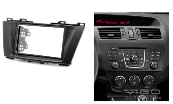

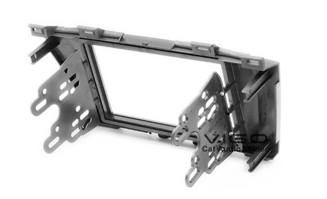

Witajcie,

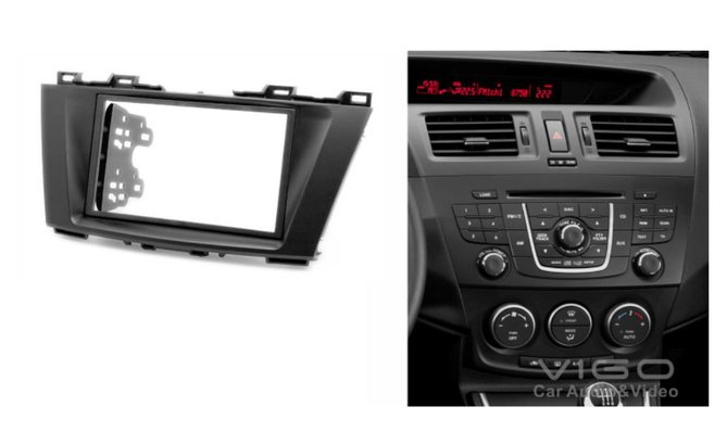

Pojawiły się już stacje multimedialne do nowej piątki... I to nie tylko te dedykowane na win ce6.0 czy androida... Również teraz już można montować dowolny sprzęt 2DIN-owy.

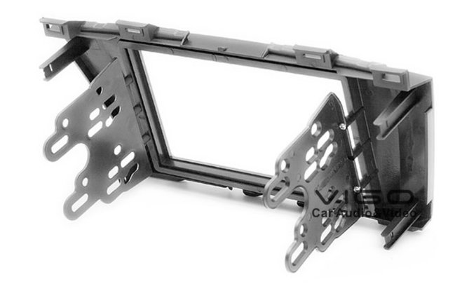

Dostępne są ramki:
http://www.ebay.co.uk/itm/11-177-Radio- ... 33858d50e5
Wyglądają tak:
Oczywiście w tym wypadku potrzebne będą kable przejściowe... ;)

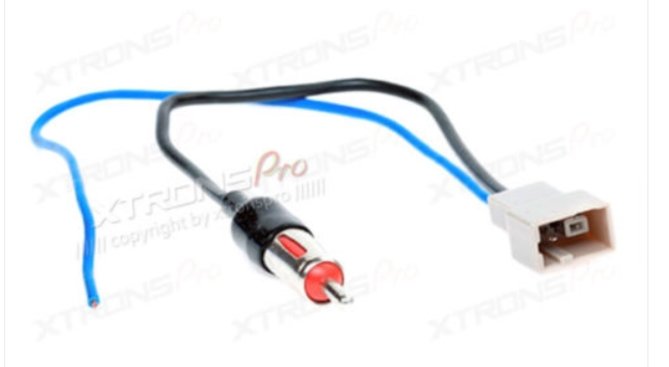

Do kompletu należy jeszcze zaopatrzyć się w:
– przejściówkę antenową
http://www.ebay.co.uk/itm/HONDA-MAZDA-A ... 41930a1249

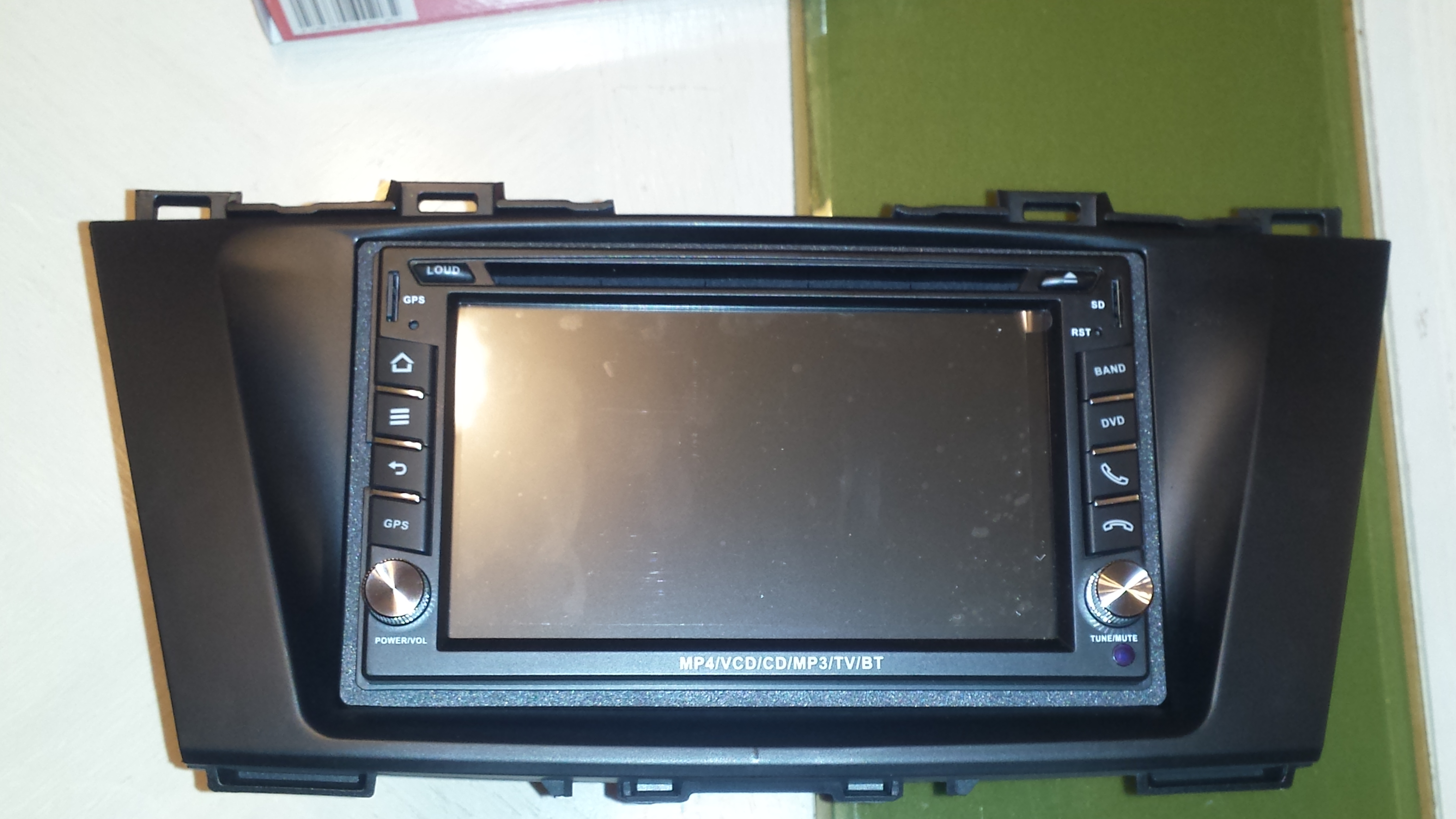

Ostatnio montowalismy stacje na andriodzie 2DINowa uniwersalna...
W M5 nie jest potrzebna dedykowana stacja... wystarczy uniwersalna i ramka...
Mam nadzieje, ze kolega Adam wrzuci niebawem fotki... ;)

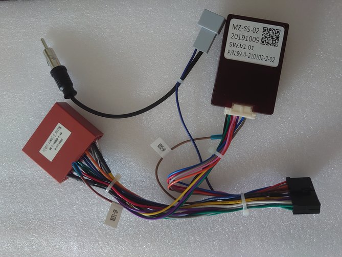

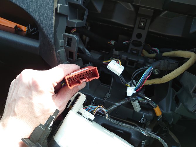

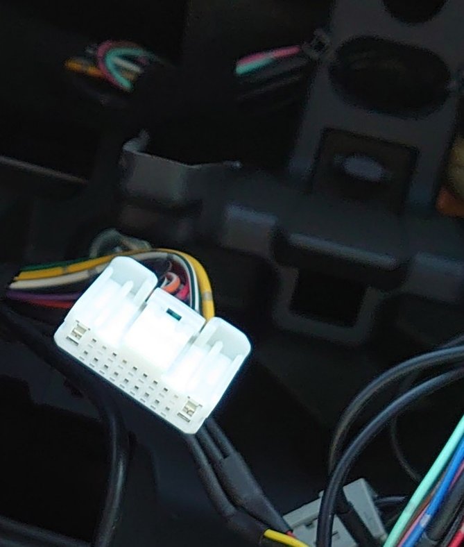

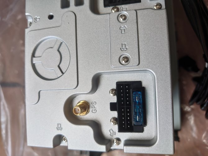

Witam forumowiczów.Jestem tu nowy i mam problem.Mam mazdę 5 z fabryczną nawigacją Tomtom. Ostatnio kupiłem stacje multimedialna Belsee na androidzie. Chciałem podłączyć i pojawia się problem z kostkami.fabrycznie z auta wychodzi wtyczka mniejsza(biała) a dołączona do radia większą (brązowa).Czy ktoś wie jakiej przejściówki potrzebuje i jak rozwiązać problem?Pozdrawiam

Postprzez Mr_Bartek » 6 kwi 2020, 11:15

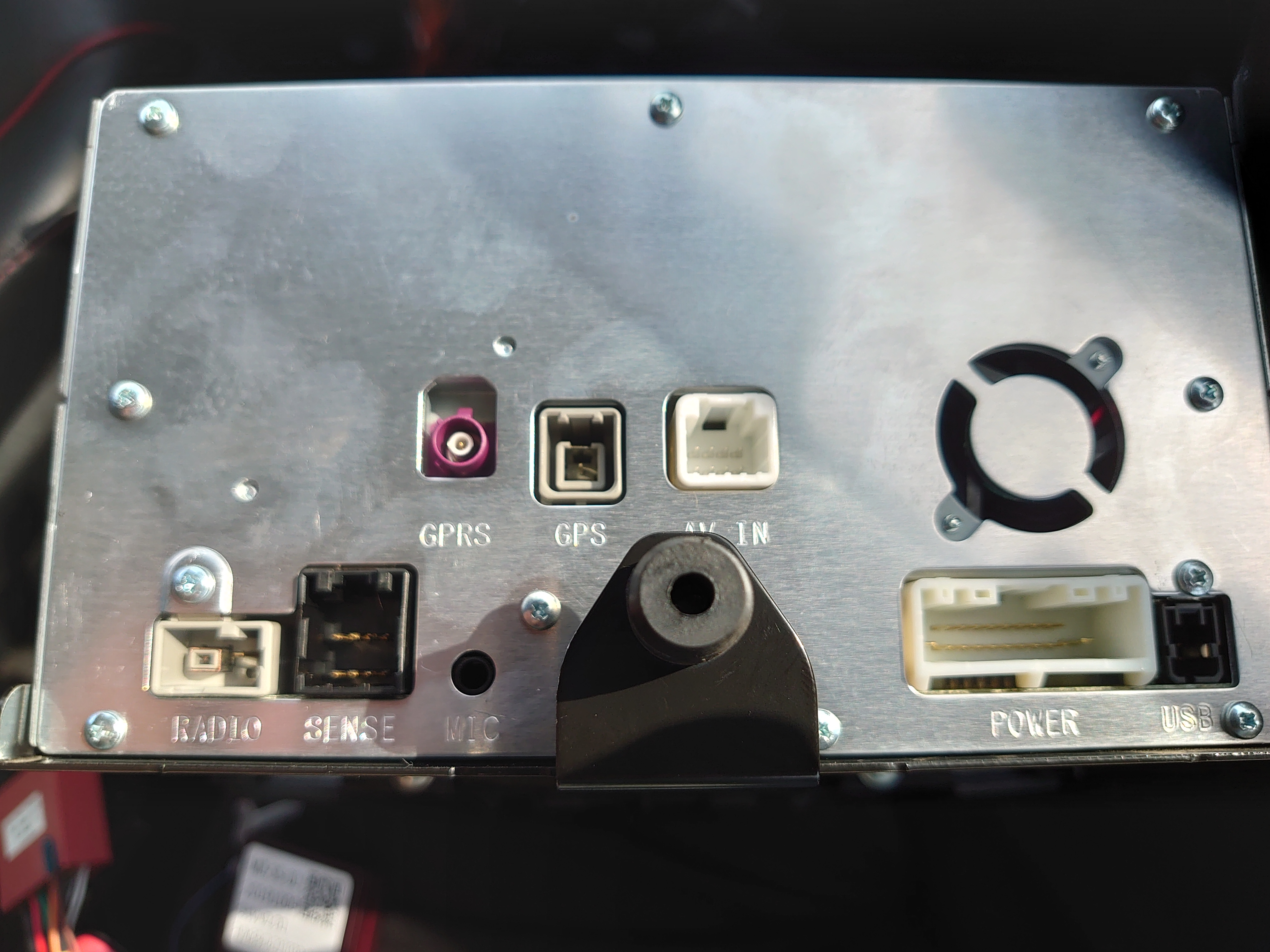

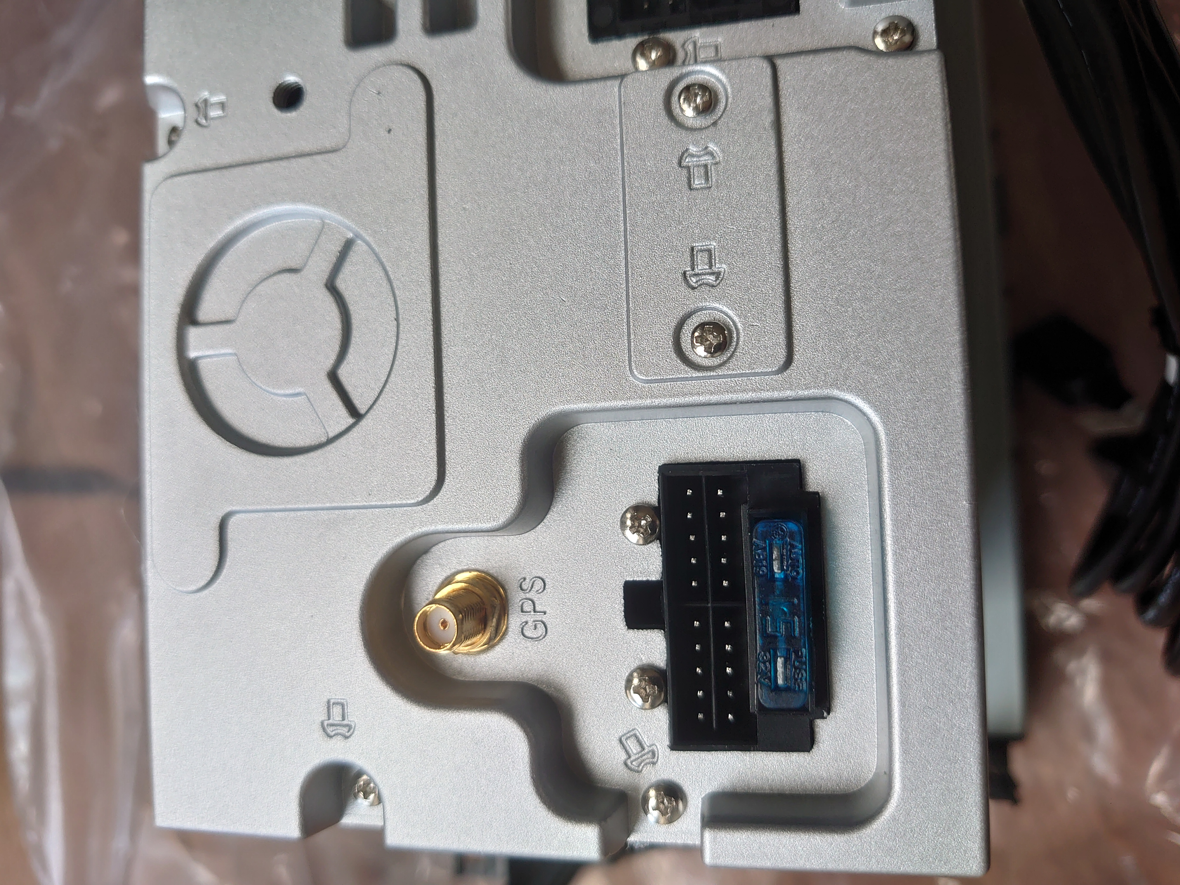

Postprzez Junior77 » 6 kwi 2020, 11:31
Hmm.tylko że ta przejściówka z linku jest taka sama jak dołączona do radia a te mniejsze to męskie powinny być z pinami. Dołączam zdjęcie przejściówki z radiem ,druga fotka wejście w nowym radiu a trzecia wejście do fabrycznej navi
1
2
3
Od: 6 kwi 2020, 10:51
Posty: 11 (0/2)
Skąd: Uk
Auto: Mazda 5 navi 2.0l 2012
Postprzez DanielQuattro » 22 maja 2020, 08:20
Co pisało w opisie radia ?? Dla jakiej Mazdy jest to radio dedykowane ?? Tylko dokladnie

Postprzez Junior77 » 22 maja 2020, 16:48
Już sobie poradziłem <spoko> .Radio było do mazda 5, tylko do zwykłego (bez ekranu)wychodzi na to że robili 2 różne wyjścia tj. do radia navi i zwykłego. Kupiłem takie oto przejściówki
