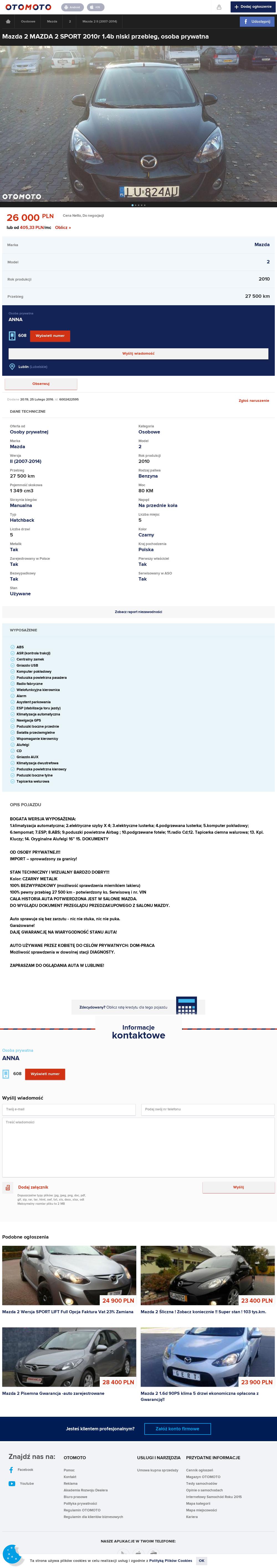

Witam. W dalszym ciągu szukam auta dla rodziców. Czy ktoś z szanownych forumowiczów pomógłby mi i sprawdził tą Mazdę 2:
http://otomoto.pl/oferta/mazda-2-mazda- ... 0e952d7a95.
Mam DSR od Marianka, ale z Wrocławia kawałek jest i nie chciałbym gonić na darmo. Więc jeżeli ktoś mógłby podjechać i sprawdzić, będę wdzięczny ;) Co myślicie o tym modelu?

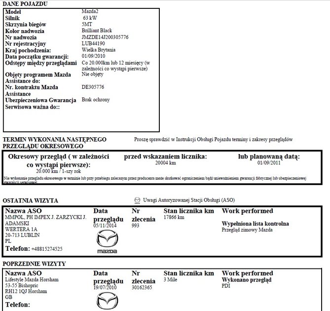

Zobacz na wydruk z DSR – pierwszy przegląd w Angli przy przebiegu 3 MILE!
Kolejny dopiero w 2014 w Polsce.
Jak dla mnie sprowadzony z Great Britain po być może jakimś dzwonie i zrobiona przekładka kierownicy.
Ja bym sobie darował ten egzemplarz – tyle mogę pomóc...

Za mało zdjęć by coś dokładnie ocenić niestety, ale zgadzam się z przedmówcą. Z fabryki pewnie nie wyszedł z kierownicą po lewej stronie. ;)

Tak jak wyżej, przekładka kierownicy = uciekać gdzie pieprz rośnie ... a przegląd w Polsce w Maździe może tylko w celu "zarejestrowania" przekręconego licznika, zresztą licznik w kilometrach, a wyszedł w milach, to nie ma tutaj co w ogóle się zastanawiać.

To że z GB to nie znaczy, że od razu po przekładce, bo tam już od dawna są rejestrowane auta LHD. Ale takie auta są w innych cenach niż RHD tj. w cenach takich jak na kontynencie i raczej do polski nie trafiają. Zadzwonić i zapytać o historię zobaczymy co sprzedający\a powie. Ciekawe czy lampy po przekładce wymienili hahaha
