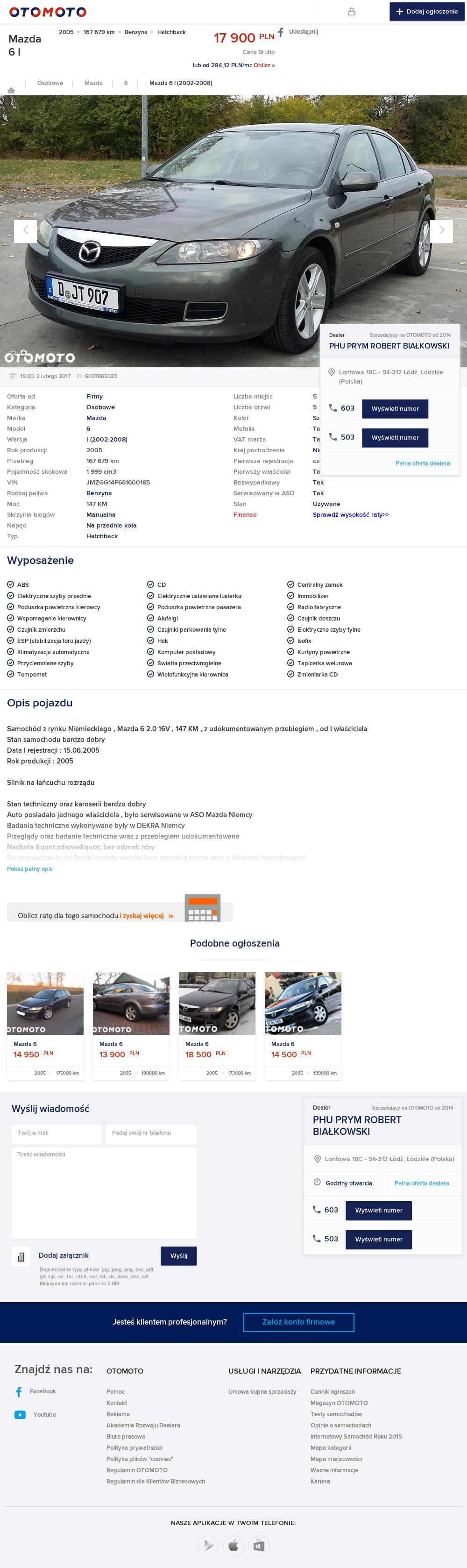

Poprosze Was o jakąś opinie na temat tej Madzi, od jakiegoś czasu poszukuję autka ale nie chce jeździć po 300km więc szukam koło siebie.
Jeśli możecie to liczę na Waszą pomoc.

Hehe, dobre, kierownica z przedlifta, a auto polift :D

e-tomek napisał(a):Hehe, dobre, kierownica z przedlifta, a auto polift
Bo albo nalatane ze 400k i kiera wymieniona na mniej zużytą, albo po dzwonie i wystrzale poduszek... <co?>

Światła z tyłu też chyba przedlift.

No, ale cena mega <lol>
Później ludzie płaczą, że oglądają szroty i nie da się nic kupić w PL...
Ładny polift hb to samo auto 4tys € i to trzeba nieźle się naszukać. Więc 17,5tys zł za samo auto. Kosztów sprzedawca ma 2,5-3tys zł, więc masz minimalny pułap od którego można zacząć szukać auta.
Jak ktoś nie ma dojść to za ładnego hatchbacka musi zapłacić 5-5,5tys €, a to już 23-24tys zł za samo auto!

Byłem dzisiaj obejrzeć to auto.
Na dzień dobry problem z otwarciem bo akumulator był chyba troszkę zmarznięty :)
Jeden reflektor (lewy) urwane mocowanie, bo poklejony na jakiś super klej.
Na lewej stronie drzwi 10 cm od dołu widać, że malowane bo skórka nie jest pomarańczy tylko gęsia :) , widać, że pomalowane niechlujnie.
Na lewym tylnym nadkolu już bąble.
Prawe nadkole w niektórych miejscach miernik nie pokazał nic – za daleko do blachy.
Po otwarciu prawych tylnych drzwi dziwna linia kropek wody pod lakierem i wskazania też na poziomie 200-700um.
Na klapie mała wgniotka.
Dalej nie oglądałem i nawet mi się już nie chciało.
Nie spodziewałem się szału.
Oczywiście, żeby nie było w rozmowie telefonicznej dowiedziałem się o tym, że jedno nadkole było już naprawiane.
