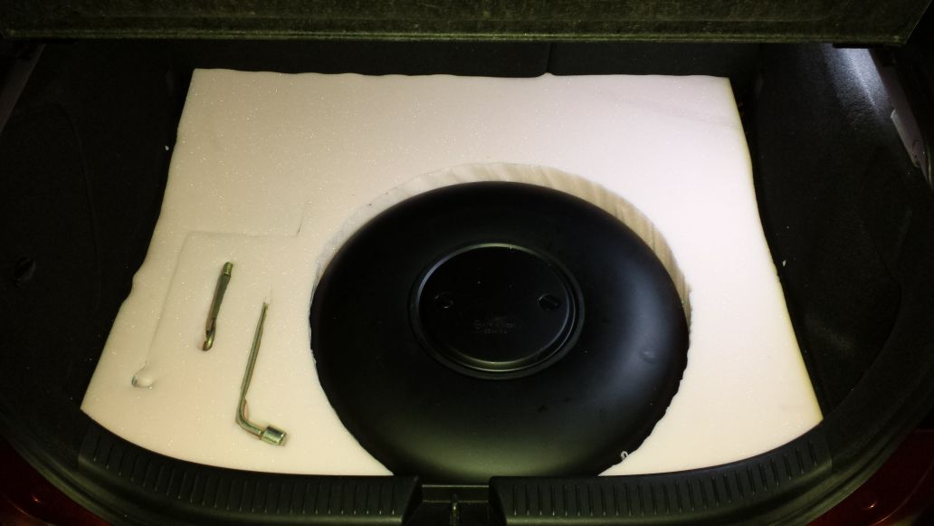

Dotarłem do lokalnego producenta pianki poliuretanowej tapicerskiej o gęstości T30 (30kg/m3). Udało mi się ją zakupić w bardzo dobrej cenie (50zł) i docięto pod wymiar 87x100x10. W domu przy użycia cyrkla z gwoździa, sznurka i mazaka, odrysowałem okrąg do wycięcia.
Jestem teraz zadowolony jeśli chodzi o wyciszenie bagażnika a pasażerowie za mną jeszcze bardziej.
Jednak warto było zainwestować najpierw w maty butylowe (pianki akustyczne w nadkola) i teraz w piankę w podłogę. Jeśli ktoś nie ma butli z gazem, lub wybrał mniej wystającą, to i tak gorąco zachęcam do zakupu nawet 5cm pianki. Nie jest to duży koszt. Pełny fragment mojej pianki (przy gęstości T30) waży prawie 2,4kg – czyli prawie nic :)
To co wyciąłem, kiedyś poutykam w inne miejsca :)

hehe ciekawy sposób i cichutko powiadasz jest? :P
piękny okaz :D i świetne rozwiązanie z korkiem xD a nie chamsko w zderzaku :P

Zrób prosty test:
Jeśli chodzi o maty butylowe: postukaj w blache bez maty a później w taką oklejoną.
Jeśli chodzi o piankę to: włącz radio i schowaj głowę pod poduszkę :) będzie bardzo podobnie :)

noo wymiata radia nie słychać :D też zrobię coś u siebie takiego :D

Genialny pomysł z tą gąbką! :) Akurat mieszkam w okręgu z tapicerstwa i stolarstwa słynącego, takich gąbek u mnie pod dostatkiem! :) Także, pomysł na wiosnę na pewno u siebie wykorzystam! :) Świetna robota! :)

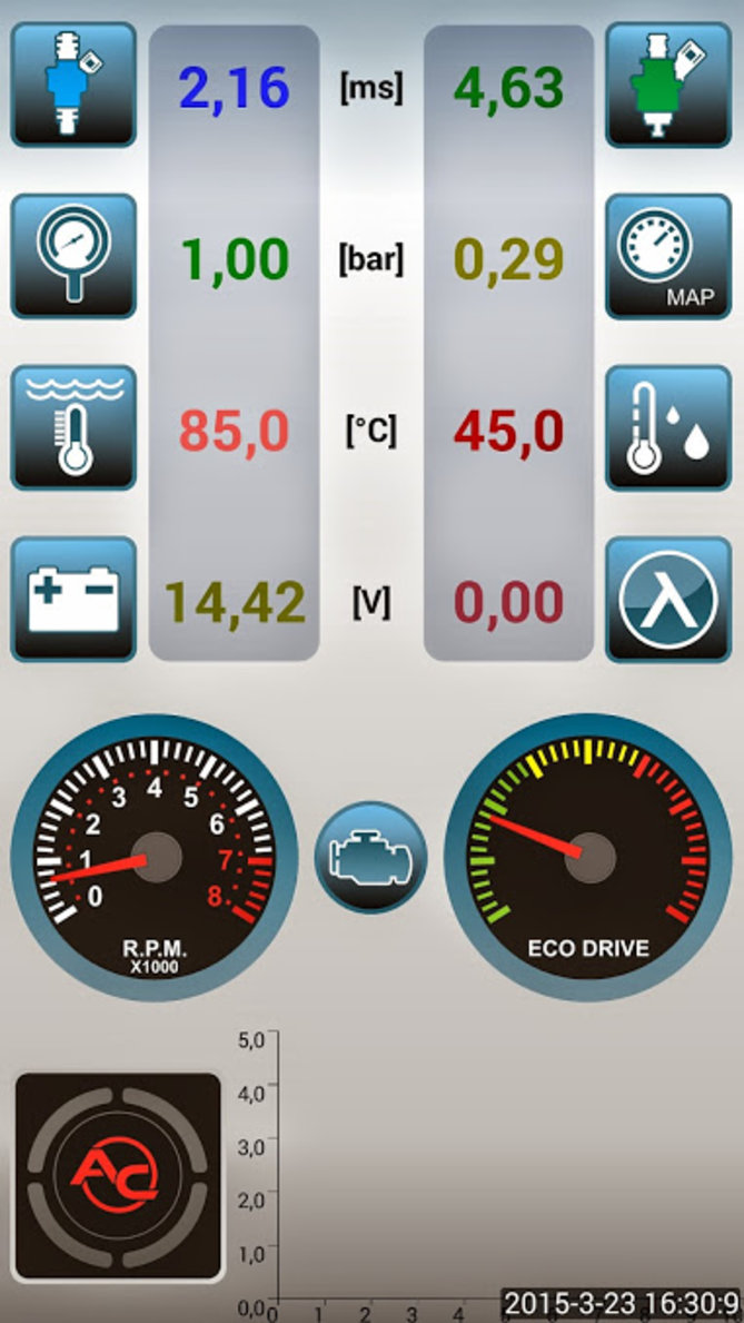

W tym tygodniu minie 2mc od kiedy mam LPG a przy okazji stuknie 3000km co jak już sie dziś dowiedziałem stało się w niespełna 63mth :)
Z tej okazji postanowiłem sobie zrobić mały okolicznościowy prezent i zakupiłem interfejs na Bluetooth (dobrze, że ktoś wreszcie zrobił zamiennik do oryginalnego STAGa, który kosztuje ponad 250zł )
Jak widać umożliwia on odczyt zarówno przez aplikację mobilną na Andka jak i pod Winde.
Niestety nie mam zielonego pojęcia co oznacza większość z pojawiających się informacji, ale mam nadzieję, że kiedyś to się zmieni :)

ciut za małe dysze lub/i ciśnienie (książkowo mnożnik w STAG'u powinien zaczynać się na ~1.2 i dążyć do 1 na końcu).. no chyba że w autku siedzą jakieś Valteki..
