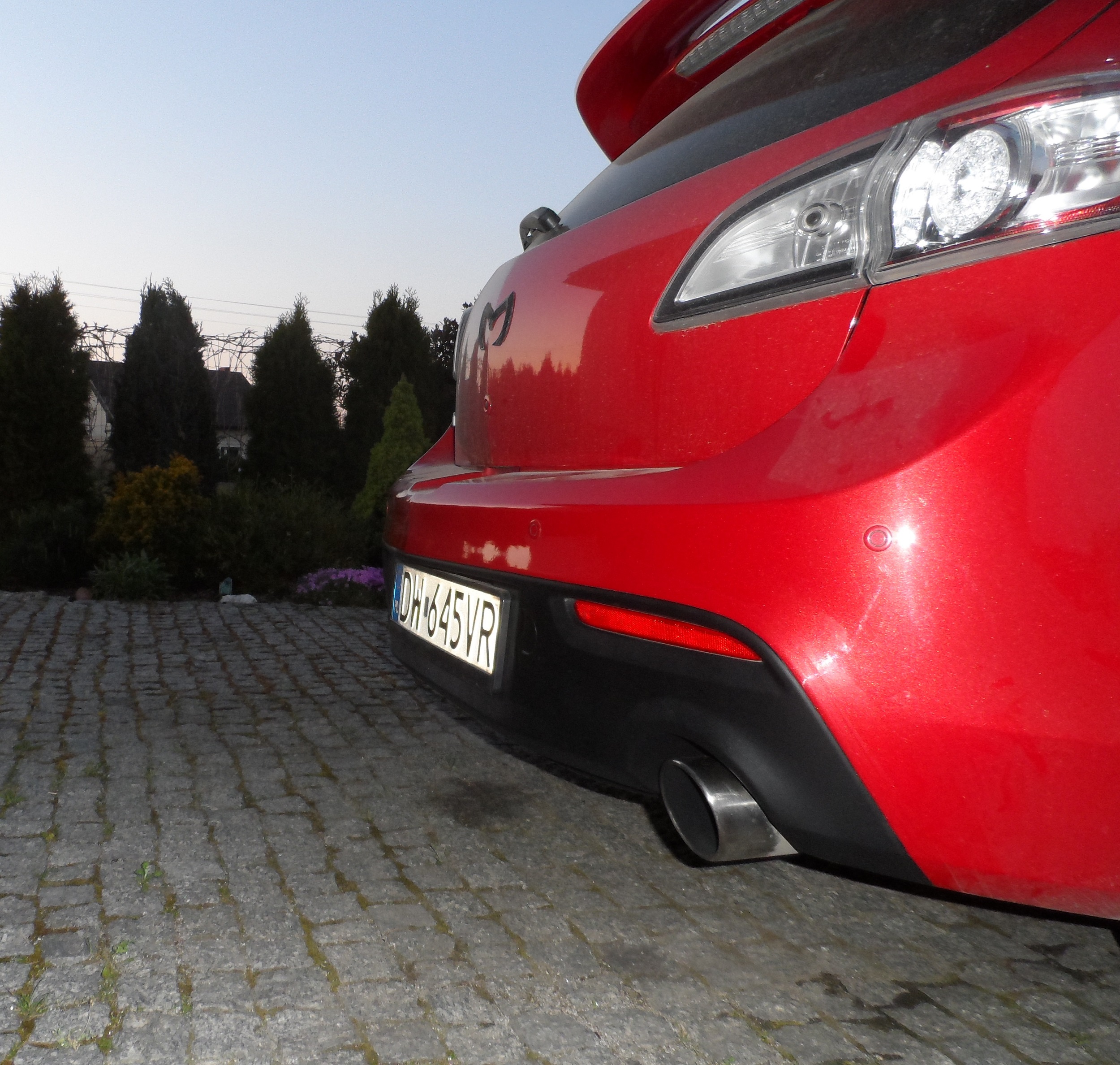

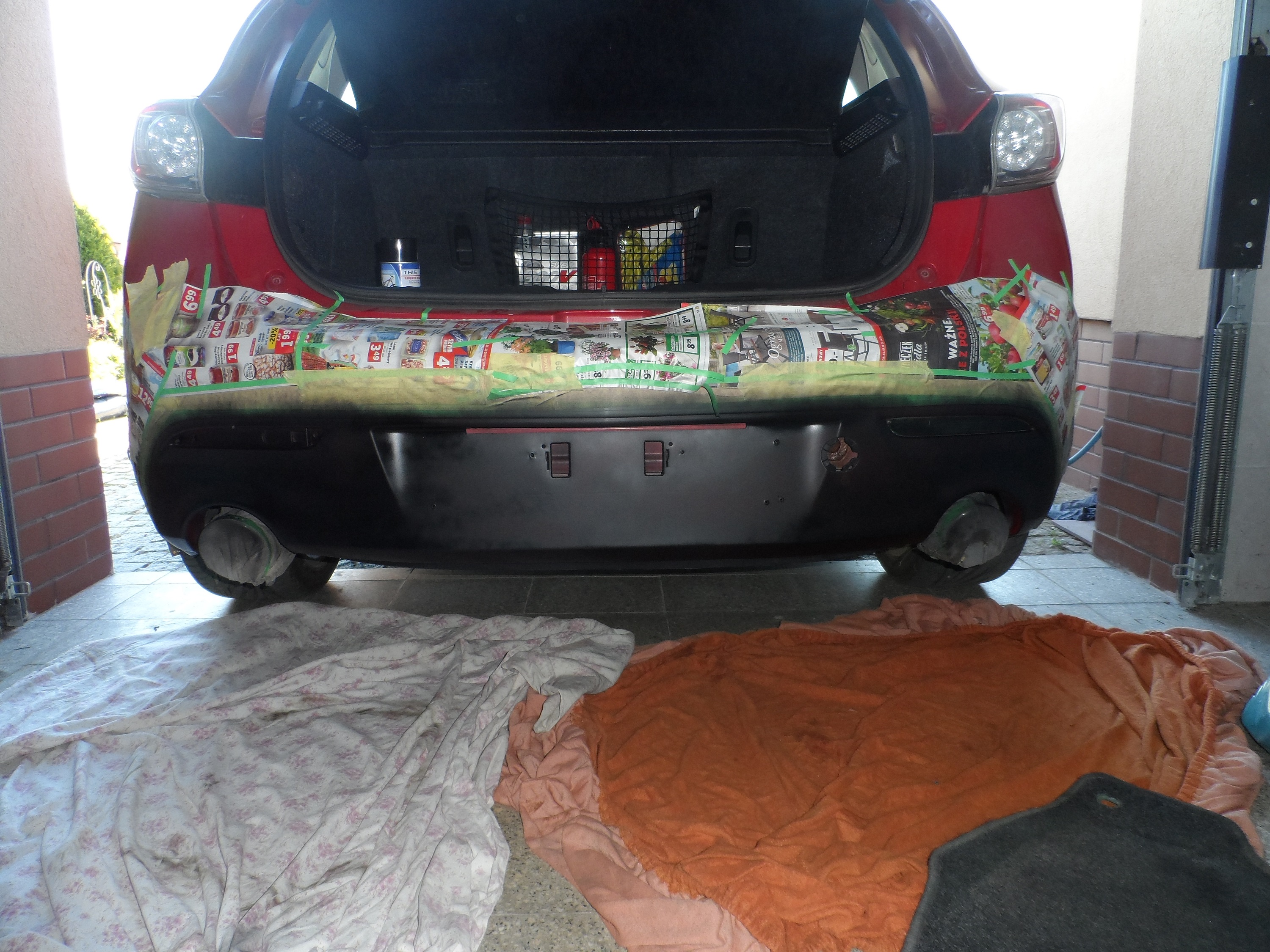

Postprzez wujekbob1103 » 7 maja 2016, 20:12
Witam, ładny dzień poświęcony Madzi. Malowanko płynną gumą i lekko bezbarwnym.
Od: 11 sie 2015, 09:33
Posty: 278 (0/3)
Auto: Mazda 3 Bl
2.3 DISI Turbo
Postprzez adamowski10 » 7 maja 2016, 21:07
świetna robota <spoko>

Postprzez KMBak » 7 maja 2016, 22:32
Fajnie wyszło. Ciekawe jak z trwałością...

Postprzez olrzyn » 8 maja 2016, 08:18
jest duzo lepiej

Postprzez risto77 » 8 maja 2016, 08:27
Dobry mod <spoko> Dodaje agresywnego wyglądu.

Postprzez wujekbob1103 » 8 maja 2016, 09:01
Dzięki chłopaki. :D Niestety przy ściąganiu taśmy zrobiło się parę zadziorków ale poprawi się. <glupek2>

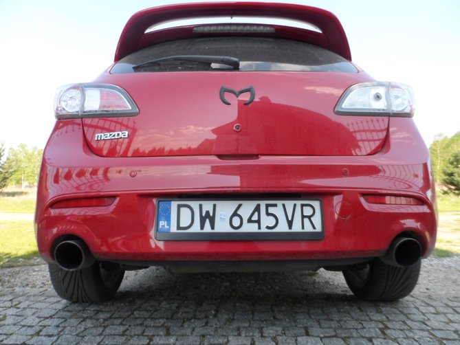

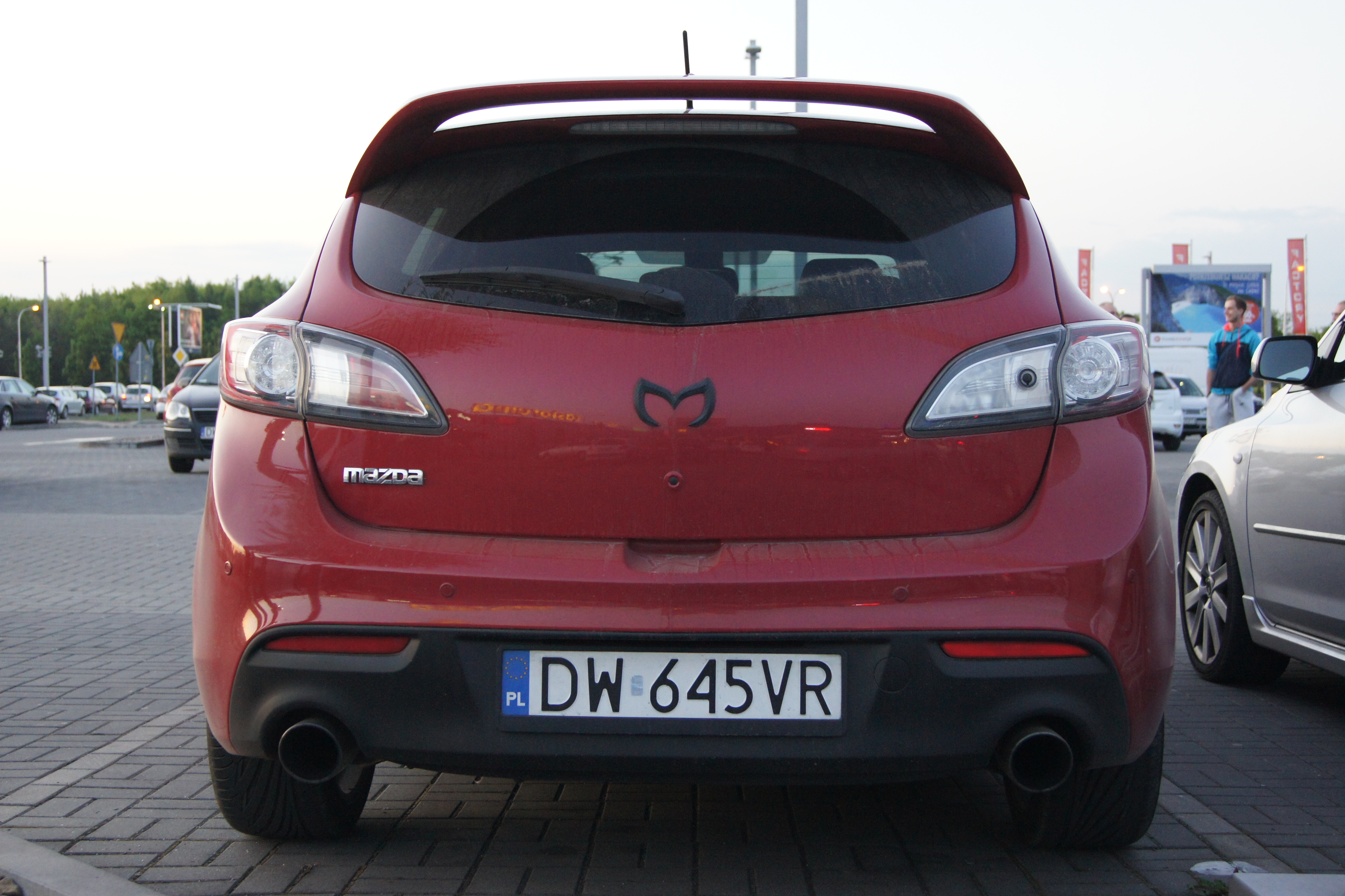

Postprzez DARO MAZDA 323 » 12 maja 2016, 09:29
Ładniejsza fota tyłu

Postprzez zelka » 12 maja 2016, 17:24
Zadziorny ten batman <ok>
I ten guzik pod nim aktywujący drzemiące moce... <oczy>

Postprzez ezg_siwy » 13 maja 2016, 08:16
Ile farby i jakiej zużyłeś na to? Wygląda ekstra!
Od: 22 lip 2014, 10:58
Posty: 1038
Skąd: Zgierz / Warszawa
Auto: Mazda 3 Kintaro
Postprzez wujekbob1103 » 13 maja 2016, 22:37
Poszła mi jedna puszeczka RUBBER PAINTA za 30 zł, zrobiłem z 6 warstw i jeszcze mi zostało troszkę na popraweczki. :D

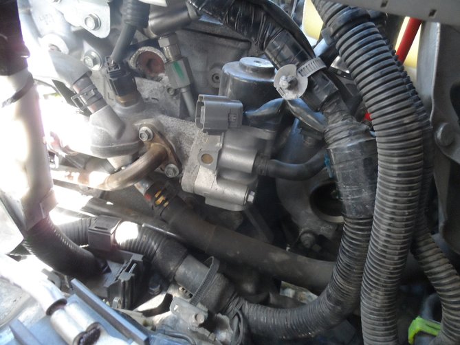

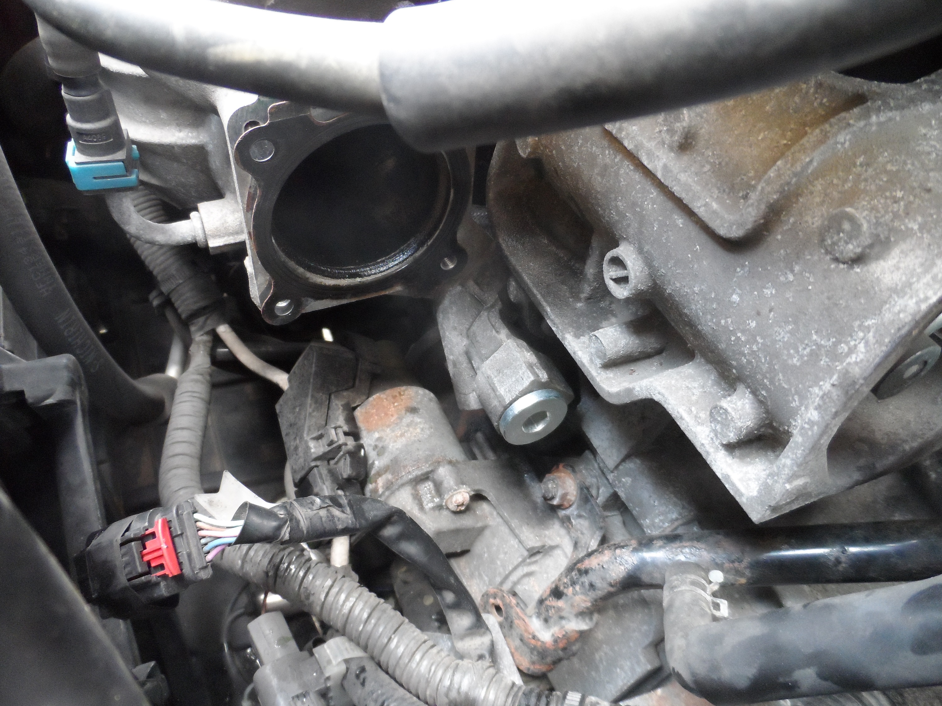

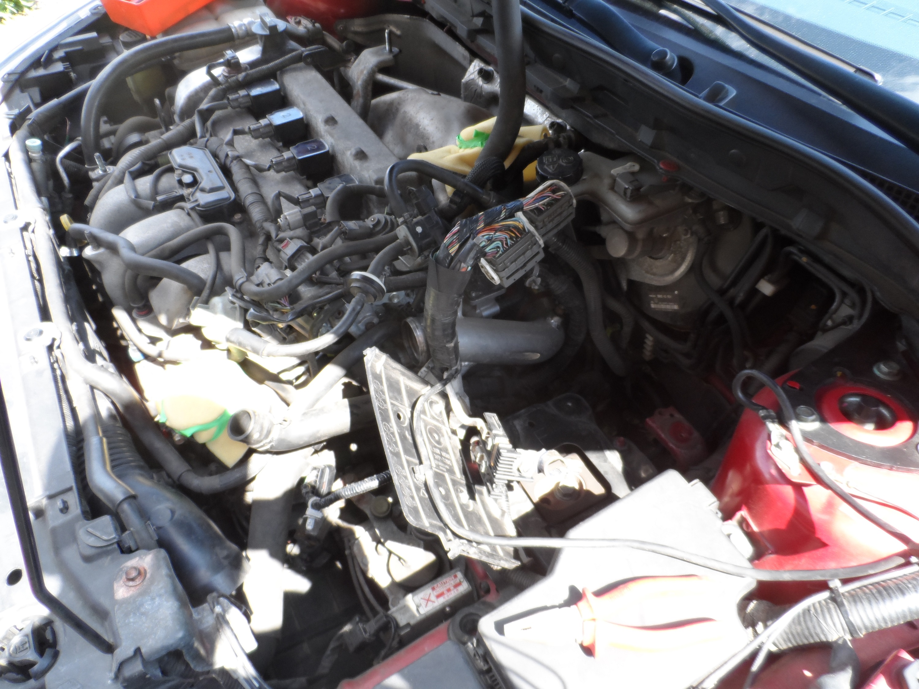

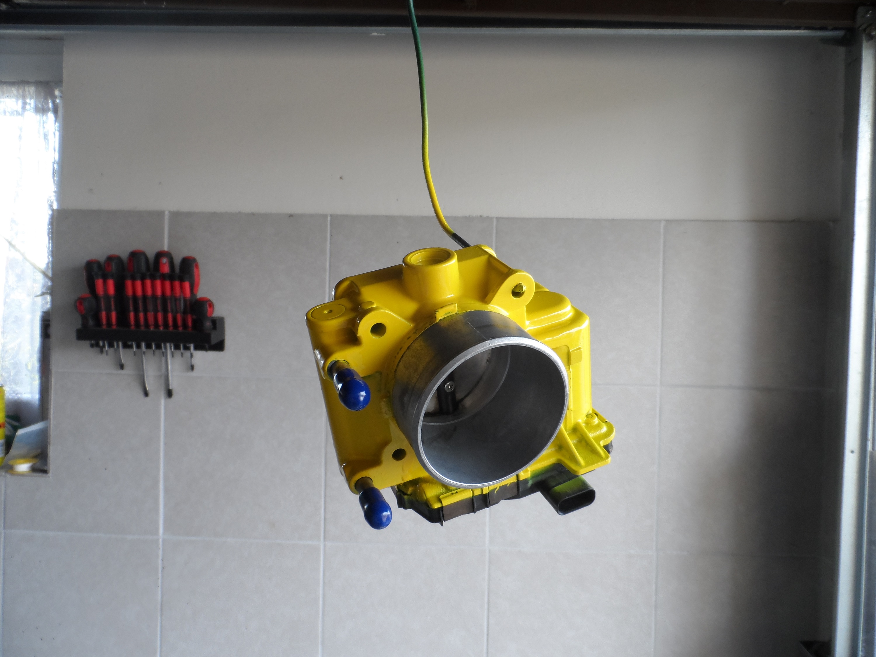

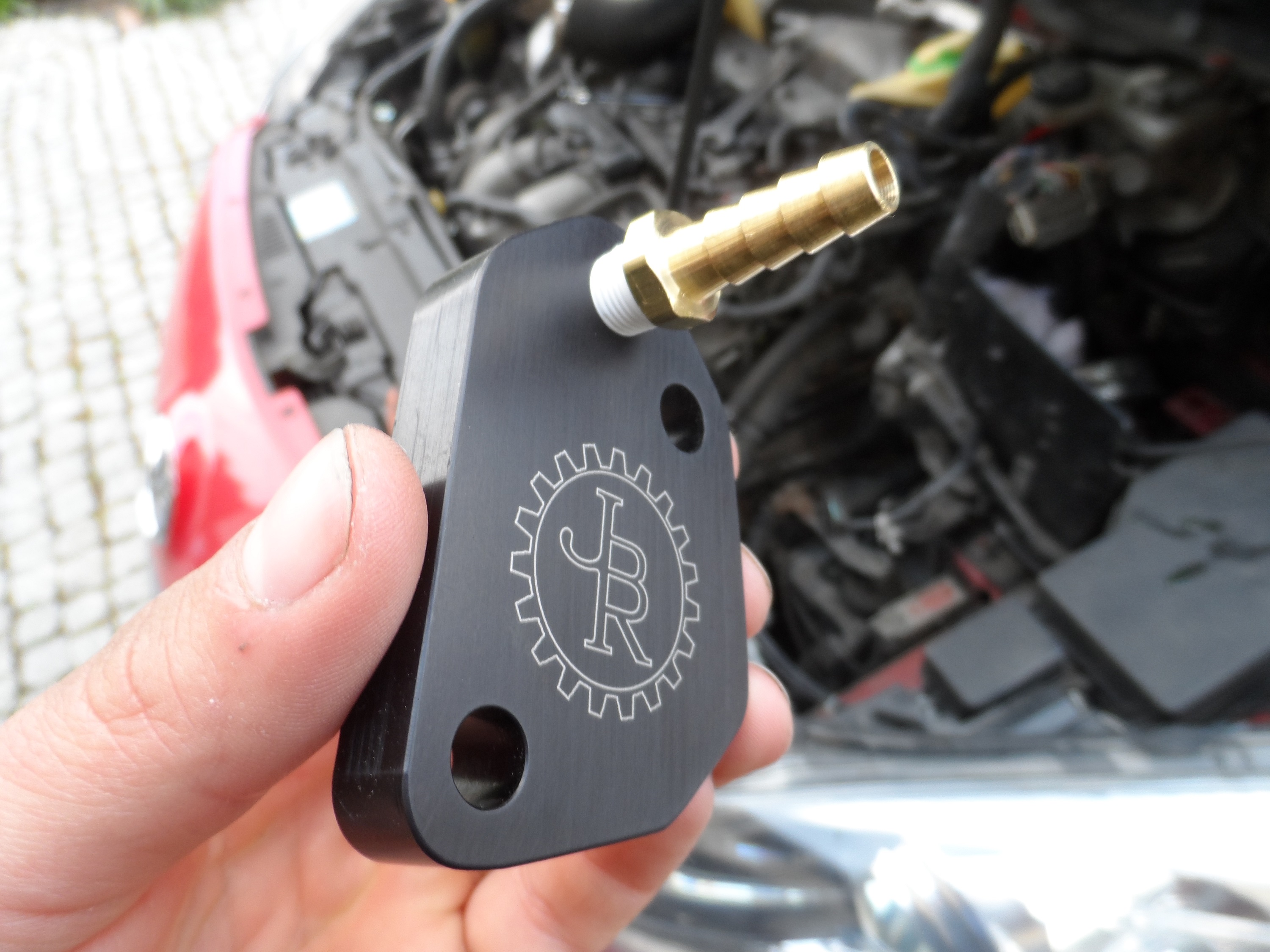

Dzisiaj był dzień dla Madzi mojej kochanej i trochę jej ulżyłem :) A mianowicie został usunięty EGR i zaślepiony. Zaślepione zostało również grzanie przepustnicy. Wszystko na kitach od JamesBaroneRacing. Jeżeli chodzi o grzanie przepustnicy to z całego kosztującego 30 dolców kitu potrzebne są tylko te dwie małe gumowe zaślepki pewnie warte ze 2 zł. Ale biznes musi się kręcić. Najbardziej mnie jednak ucieszyło żę autko mimo 155 tys na blacie miało czyściutką przepustnicę i ani kropelki oleju w intercoolerze. :D
Najgorsze było rozbieranie i już nawet chciałem to wszystko <dupa> ale jakoś wytrzymałem.
Po rozbiorach wziąłem się za usuwanie EGR, przy okazji wymieniłem rurkę silikonową bo jedna pękła przy ściąganiu oraz jak się okazała dolot już był coś wymieniany bo ładna kwasuweczka się znalazła.
Jak wyglądało wcześniej.
Delete KIT
A jak po usunięciu.
I jeszcze przy okazji zaślepiłem grzanie przepustnicy i od razu ją wyczyściłem i odmalowałem bo miałem pod ręką żółtą farbę ale nie wiem czy to był najlepszy pomysł.

Postprzez DARO MAZDA 323 » 15 maja 2016, 19:39
I jak tam na żółtej pezepustnicy auto szybsze?

Postprzez ezg_siwy » 16 maja 2016, 12:08
wujekbob1103 napisał(a):Poszła mi jedna puszeczka RUBBER PAINTA za 30 zł, zrobiłem z 6 warstw i jeszcze mi zostało troszkę na popraweczki. :D
A jak maskowałeś odblaski w zderzaku? Podpowiedz coś proszę, bo chodzi za mną takie malowanko jak Twoje. Wyklejanie folią jest nieporównywalnie drogie...
Posty: 1038
Postprzez Mr_Bartek » 16 maja 2016, 12:42
Przy plastidipie nie trzeba ich maskować. Przy użyciu wykałaczki można całkiem sprawnie odrywać pojedyncze części dipu tak jak tu na filmiku:
