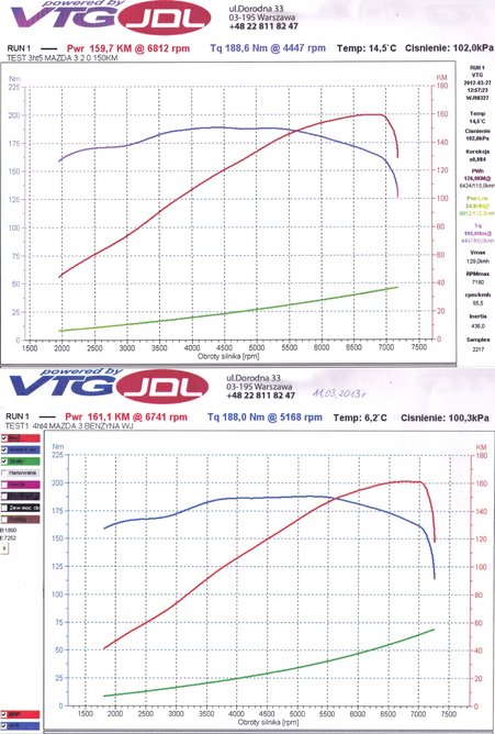

Postprzez tomek-waw » 11 mar 2013, 16:11
marcin255 napisał(a): ile ten mod dał.
Ano niewiele dał jeśli chodzi o osiągi.
Efekt fajnego basu ale nie krzykliwego to dla mnie jest duży plus.
Nie wiem jak ma się temperatura otoczenia do pomiaru, bo ciśnienie było prawie identyczne.
Straty są większe obecnie. Też nie za bardzo umiem to czytać. Może wrzucę do odpowiedniego działu w celu weryfikacji tej zielonej kreski.
U góry poprzedni wykres, u dołu dzisiejszy.

Postprzez zigu18 » 11 mar 2013, 16:32
Spadł Ci moment w niższych partiach obrotów, wiec auto będzie słabsze od dołu. Gdzieś widziałem test filtrów powietrza, i tam na tych co lepiej przepuszczały działo sie podobnie spadek mocy na dole ale wzrost w wyższych partiach obrotów

Postprzez marcin255 » 11 mar 2013, 16:57
tomek-waw napisał(a):Ano niewiele dał jeśli chodzi o osiągi.
Kolejne auto które po założeniu samego dolotu nie uzyskało na mocy poza dźwiękiem .
zapewnia większy dopływ powietrza do silnika, co powoduje przyrost mocy oraz większy moment obrotowy,
układ zapewnia oryginalny basowy dźwięk silnika,
bardzo ładnie wygląda pod maską "
Tuning wolnossącej jednostki to mozolna i kosztowna sprawa , ja jeszcze tylko zrobie wydech przelotowy na 2.5" i KONIEC ;) ;)

Postprzez tomek-waw » 11 mar 2013, 18:23
marcin255 napisał(a):to mozolna i kosztowna sprawa
i jeśli ktoś myśli o wynikach, to nieopłacalna sprawa <rotfl>
Ale niech ktoś mi odpowie o co chodzi ze "stratą" na wykresie ?
Czy są to opory toczenia ?

Postprzez onyx » 11 mar 2013, 18:42
tomek-waw napisał(a):Czy są to opory toczenia ?
m.in. ;) dochodzą do tego wszystkie elementy napędowe, które biorą udział w pomiarze – ot chociażby oporów jakie spotyka wał napędowy w silniku, łożyska kół, możliwie zapieczony zacisk, opony, etc.
Jak dla mnie to kwestia opon zimowych i tego, że mocniej Ci tym razem docisnęli auto pasami :)
Moc na kołach wtedy jest większa ale i straty rosną proporcjonalnie, więc de facto moc na silniku pozostaje bez zmian – bez względu jak mocno ktoś dociśnie auto do rolek. Napisałem to w ogólnym skrócie myślowym, ale tak to właśnie wygląda.

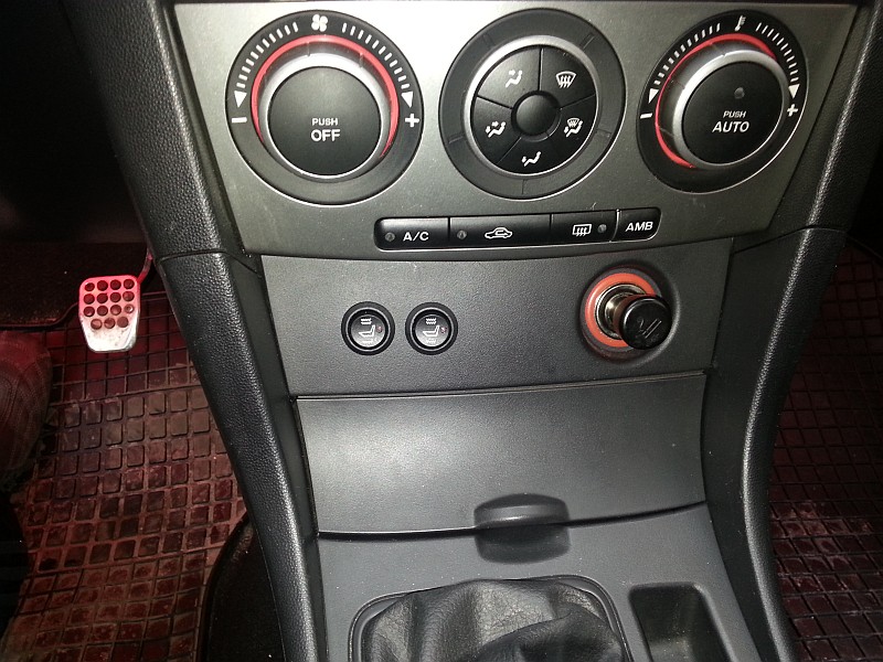

Postprzez tomek-waw » 21 mar 2013, 21:09
Dołożono podgrzewanie siedzeń oraz oparć.
Wątek i opis pod linkiem
viewtopic.php?f=470&p=2562258#p2562258

Postprzez Grzegorz K » 22 mar 2013, 11:59
Ja tu kombinuję z malowaniem felg i kilkoma innymi pierdołami, żona na mnie krzyczy ... ale jak tylko wspomniałem o podgrzewaniu siedzeń to od razu rogal od ucha do ucha i JUŻ MAM ROBIĆ, BO JEJ ZIMNO !!
Dzięki za fotorelację, na jesieni zgłębimy temat :)
