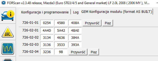

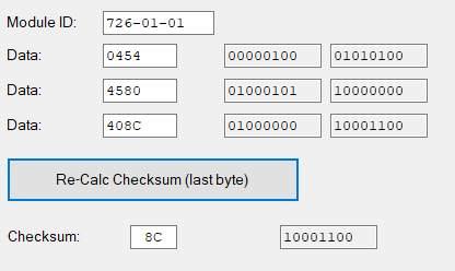

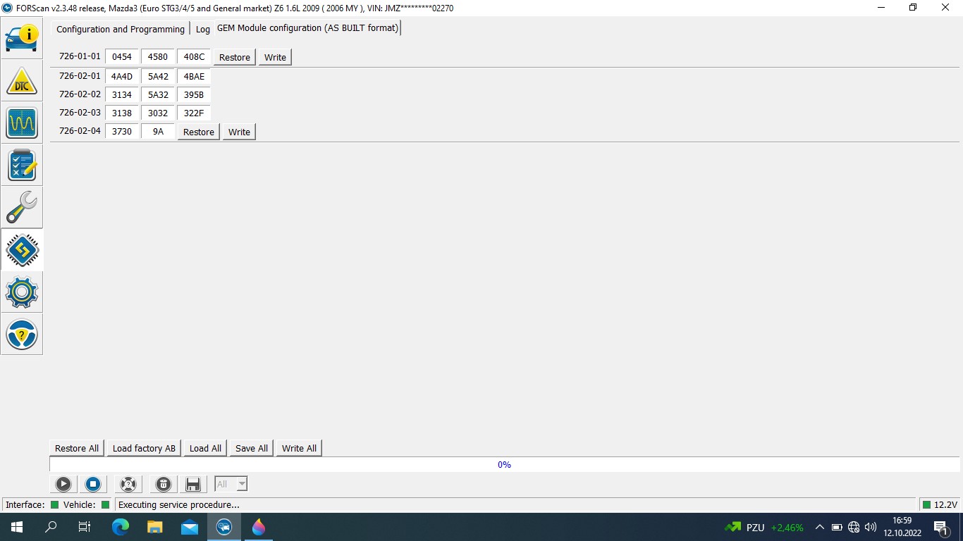

PitrekT napisał(a):Poniżej screen z mojego AS BUILT dla modułu GEM:
Jakieś sugestie co należy zmienić aby móc uruchomić mod-a z wycieraczką

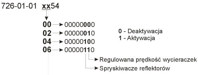

Musisz w pierwszym okienku wiersza 726-01-01 zmienić z 0454 na 0254. Pozostaje tylko problem z sumą kontrolą, którą są ostatnie dwa znaki, czyli u CIebie 8C. W teorii Forscan powinien je zmienić sam, ale nie zmienia. Jak u siebie zmieniam pierwszą wartość na 02, to mi przestaje działać zamek centralny
Zaraz poszukam jak tą sumę kontrolą przeliczyć i dam Ci znać co i jak.
PS. A masz manetkę z pierścieniem do regulacji prędkości – taką jak na moim filmiku?
PS2. Jakie masz wyposażenie samochodu? Bo widzę, że nasze moduł AS-BUILT się nieco różnią, ale nie dramatycznie. Może uda nam się rozkminić jeszcze jakieś ciekawe funkcje jak porównamy wyposażenie.
Masz np. autozamykanie drzwi po rozpoczęciu jazdy? Coś innego, ciekawego? Pomyśl
Dopisano 12 paź 2022, 23:12:

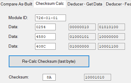

Ok, pod tym linkiem jest programik, który ściągasz i uruchamiasz: http://www.compulsivecode.com/Project_A ... mpare.aspx
W drugiej zakładce masz Checksum Calc – wpisujesz tam wszystkie wartości – ID wiersza i dane, a on Ci wylicza sumę. Można sobie sprawdzić, że działa poprawnie wprowadzając aktualne wartości – wyliczy Ci sumę kontrolną, którą aktualnie masz.
Potem zmieniasz wartość według tego, co Ci podałem i przeliczasz sumę. Przeliczoną sumę zapisujesz forscanem razem ze zmienioną wartością i voila
Programik ma też inną fajną rzecz – porównywarkę plików AS-BUILT. Czyli możemy się wymienić VINami i porównać sobie wyposażenie samochodów i próbować zmapować określone funkcje.
Dopisano 12 paź 2022, 23:29:
Ok, zrobione i działa
Chodziło tylko o sumę kontrolną. Strzelam, że w tym samym wierszu są dane o centralnym zamku i dlatego przestawał działać jak suma kontrolna była zwalona.
U Ciebie suma kontrolna po zmianie powyższej wartości będzie taka sama jak u mnie, czyli 8A.
Poniżej masz screeny z programu dla Twojego przypadku i aktualny zrzut z mojego GEMa.

Manetka zamontowana i działa
Zmiana kodowania na 02 aktywuje regulowaną prędkość wycieraczek przy czym w moim przypadku deaktywuje spryskiwacze reflektorów dla lamp ksenonowych. Aby mieć obydwie funkcje użyłem kodowania 06:
Suma kontrolna również uległa zmianie ale wyliczył poprawną podany wcześniej program.

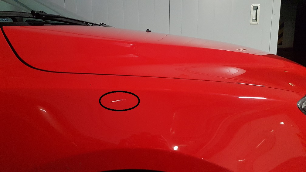

09.10.2022 – przycierka prawego błotnika i zderzaka przez zamyślonego pana w służbowej fabiance. Na tyle niefortunnie, że pękło mocowanie zderzaka. Dla mnie spoko, bo z drugiej strony już miałem złamane.
Oczywiście wycena ubezpieczyciela to kpina i mazda poszła na naprawę bezgotówkową do Gołembiewskich. Wpadł nowiuteńki zderzak, ale na tym koniec plusów... Przy tej naprawie się nie popisali i zapomnieli wkręcić jednej śruby od błotnika na dole + składając wszystko do kupy mocowanie lampy wsunęli pod błotnik (pod maską) i nie dali spinki. W ramach gwarancji oczywiście naprawili swój błąd, w związku z czym dostałem na 1 dzień nową trójkę w automacie. Auto spoko, automat do pupy...

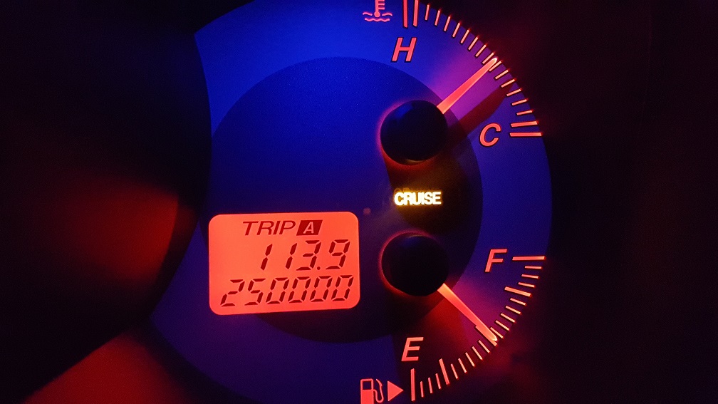

23.12.2022 – wybiło na zegarze 250.000, więc teraz już na pewno nie sprzedam...

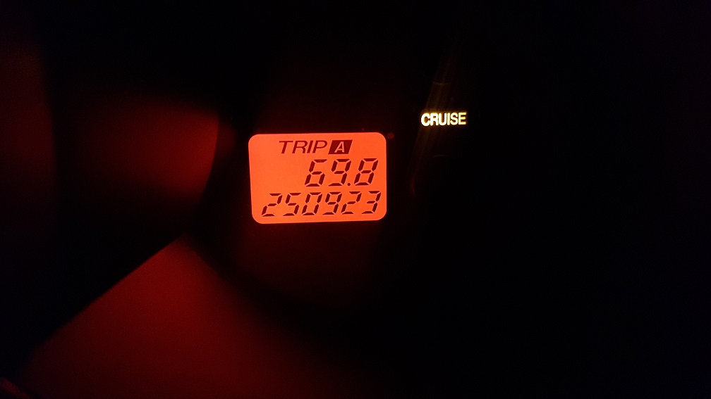

09.02.2022 – 250923km – wymiana obydwu filterków od gazu. Tym razem samemu, bo nie mam czasu jechać do Krzyśka z GazParts, a instalacja już i tak po gwarancji. Podjadę kiedyś przy jakieś okazji na kontrolę ustawień etc.

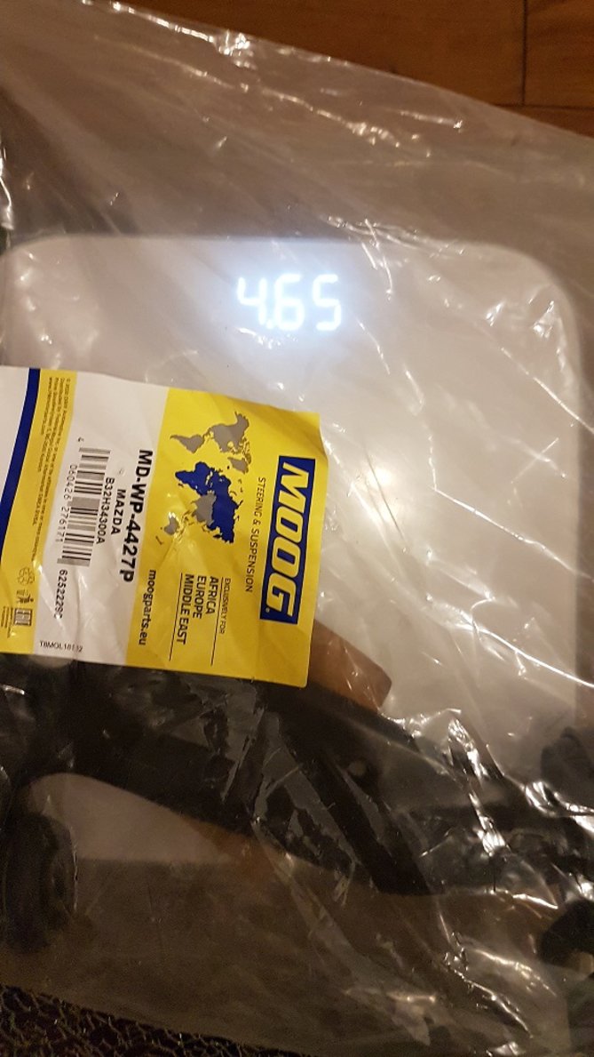

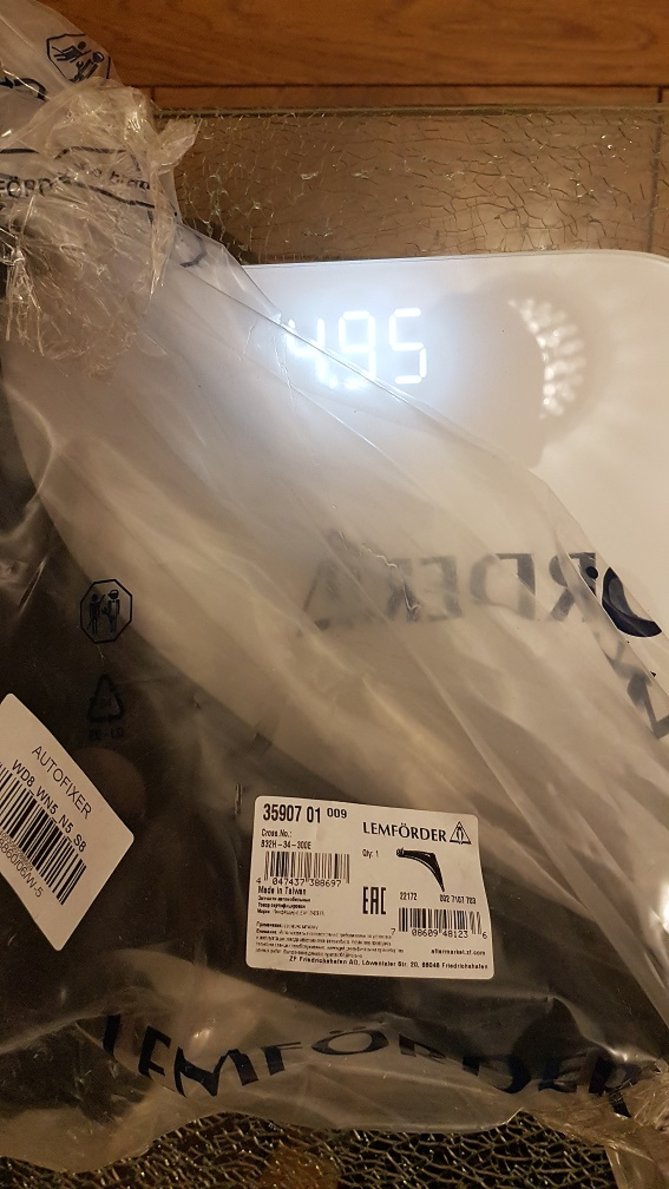

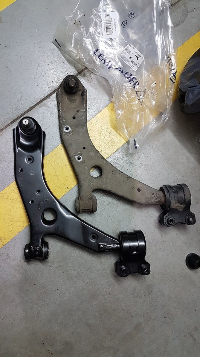

12.02.2022 – wymiana obydwu przednich, dolnych wahaczy. Od jakiegoś czasu coś stukało przy ruszaniu, szczególnie na skręconych kołach i czasem przy wjeżdżaniu w dziury. Podjechałem na lubianą SKP i panowie stwierdzili, że to już luźne tuleje tylne wahacza przedniego. Ok. Biłem się z myślami – dawać komuś, robić samemu? Same tuleje czy całe wahacze? Padło na całe wahacze. Kpiłem moogi, ale z 2 godziny po zakupie trafiłem na pewien filmik, gdzie gość zrobił porównanie wahaczy mooga i lemfordera, zdaje się, że z jakiejś hondy.... Moog to dramat. Więc szybko zamówiłem lemfordery właśnie. Przyszły, porównałem organoleptycznie – moog już miejscami rdzewiał. Ponadto ważyły 300g mniej niż lemfordery. Pomiar suwmiarką wykazał mniejszą grubość ramienia...
Odesłałem moogi, a lemfordery zamontowalem na auto i... dobrze zrobiłem, że wziąłem całe wahacze, bo winowajcą był sworzeń, a nie tuleje, ale one faktycznie też już miały powoli dość.

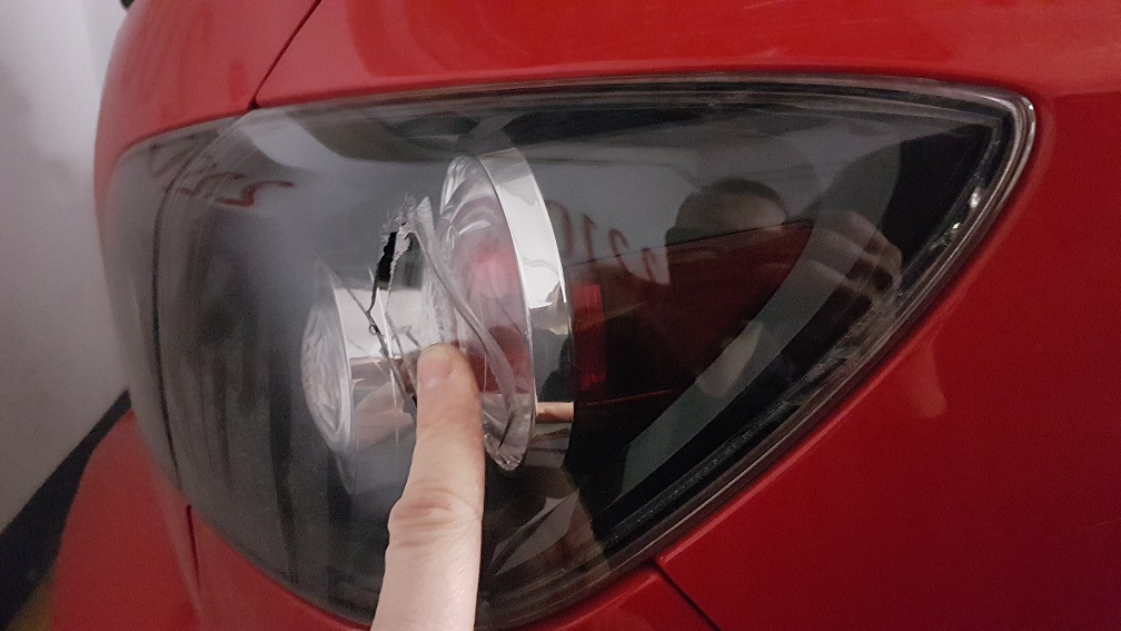

19.02.2022 – zmęczenie materiału spowodowało, że zapomniałem o drzewku, które mam za tylną prawą lampą... Wycofałem więc w nieduże drzewo poprawiając już istniejące rysy na zderzaku i tłukąc klosz lampy. Na szczęście tylko tyle. Zderzakiem się nie przejmuję, bo kiedyś przetarłem go w garażu. Jeżdżę tak już parę lat (3? 4?) i czekam aż mnie ktoś tam przerysuje, to sobie zrobię z jego OC
Natomiast lampę kupiłem z allegro i już wymieniłem. Nic więcej się nie pogięło – na szczęście cofam delikatnie, a drzewo było podgięte w stronę auta, więc więcej szkód brak.
