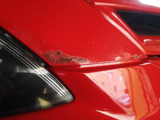

Był odprysk, a z odprysku zrobił się pruchel... tak duży, że przez moje zaniedbanie konieczna była wymiana maski :(
Szukałem długo bo kilka miesięcy, wymagania były w sumie normalne. Brak rdzy, brak wgnieceń i innych zagięć , prosta. Jak się okazało moje wymagania były wygórowane. Wszędzie sam złom z ceną z kosmosu. Ale udało się, znalazłem to czego szukałem w normalnej kasie.
Jeżeli chodzi o koszta, to
290zł – maska z wysyłką
794zł – lakierowanie maski w kolor wraz z grillem. Na wszystko faktury do teczki z dokumentacją.

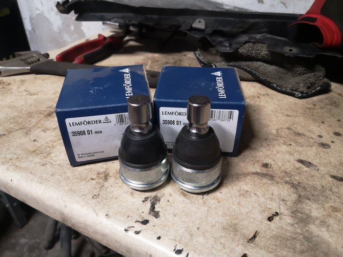

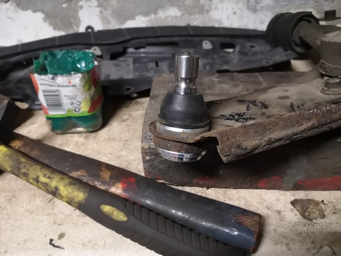

Wymiana sworzni wahacza L / P na sworzeń firmy Lemforder przy przebiegu – 241818 tyś
Sama wymiana banalnie prosta, 15 minut na stronę bez prasy i specjalnych narzędzi.
Nowe sworznie zabezpieczone na 3 spawy.
Koszt?
60zł za dwa sworznie, robocizna własna

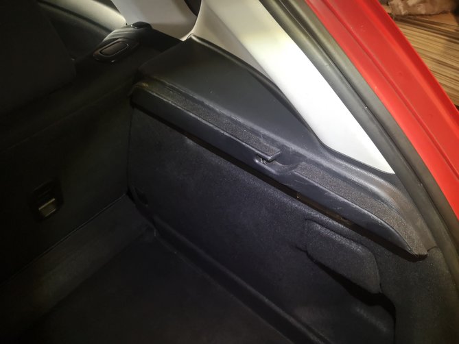

Następnie zająłem się problemem skrzypiącej tylnej półki bagażnika.
Samo skrzypienie występuje przy wolnych manewrach np. parkowanie czy wolna jazda po nierównościach.
Kupiłem filc samoprzylepny 4.5mm i nakleiłem go po długości, tak jak na foto w końcu cisza :)
