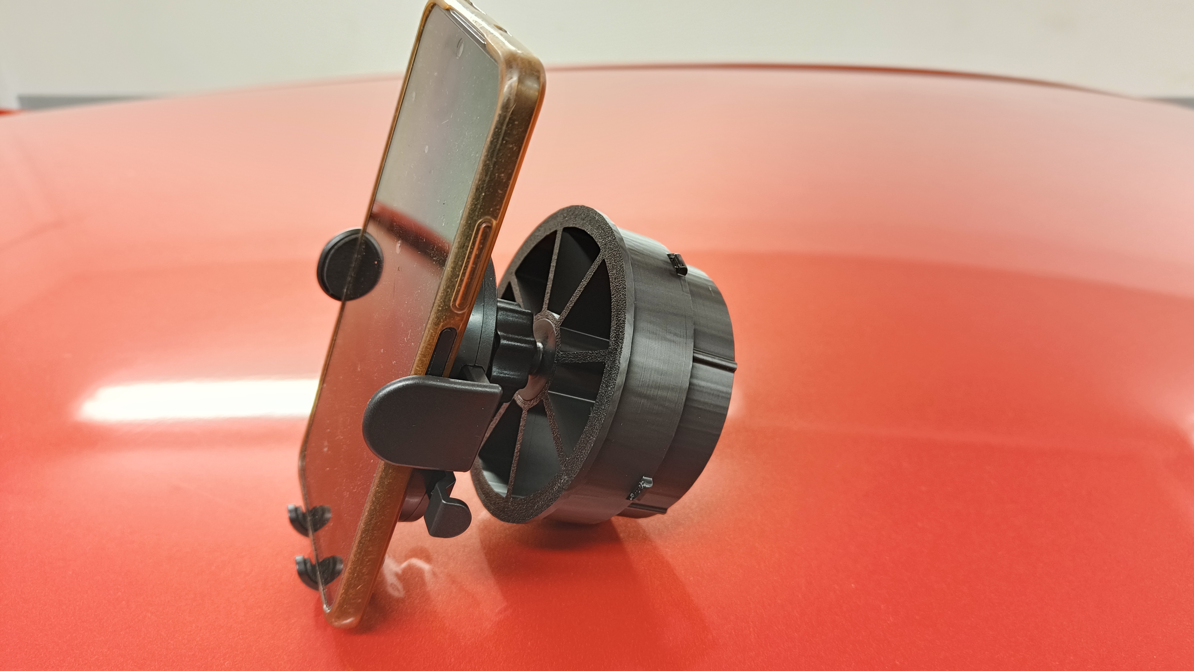

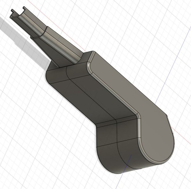

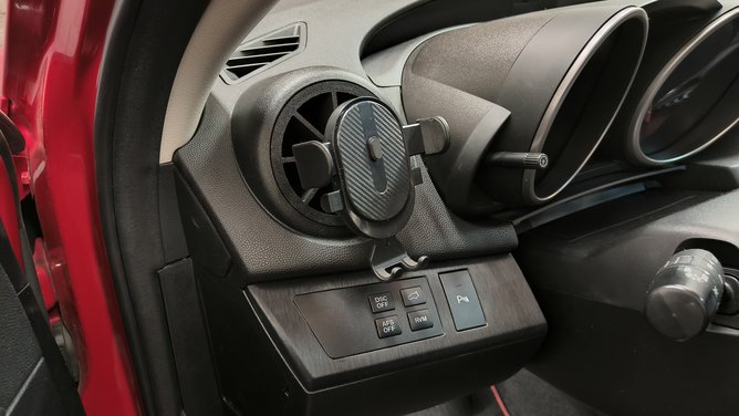

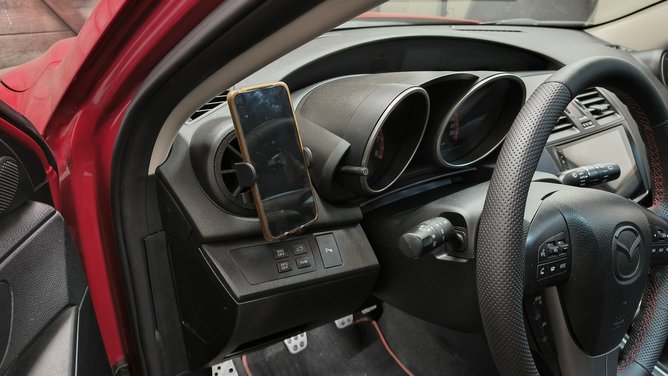

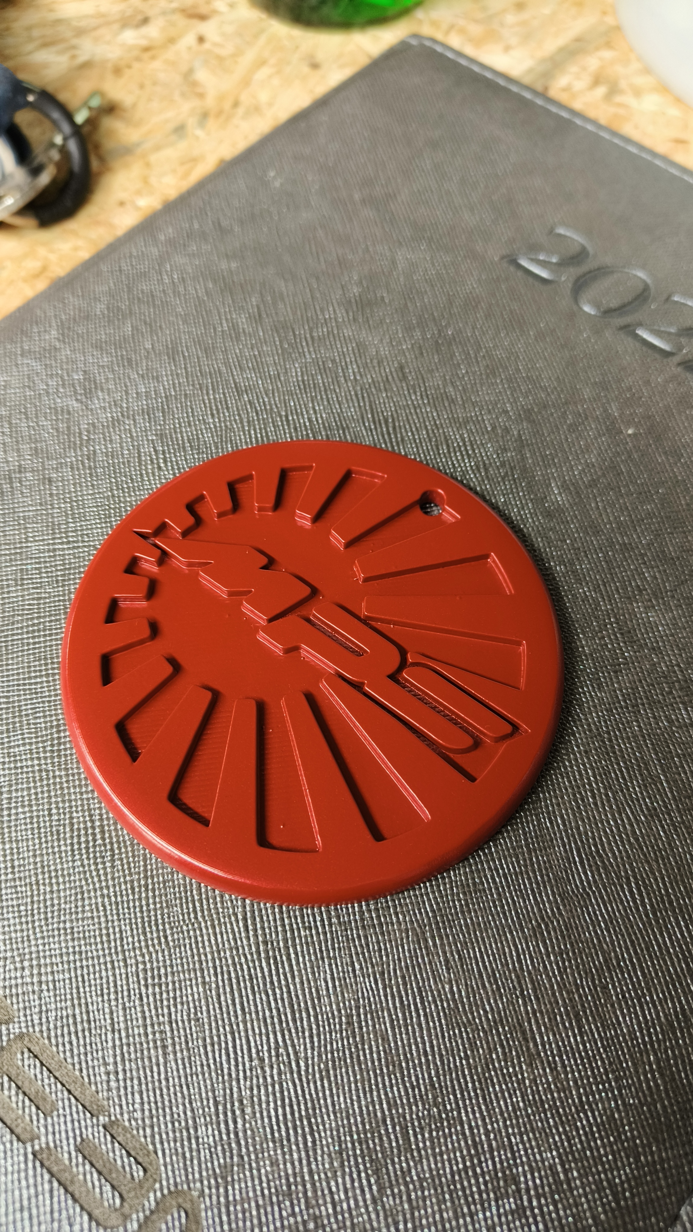

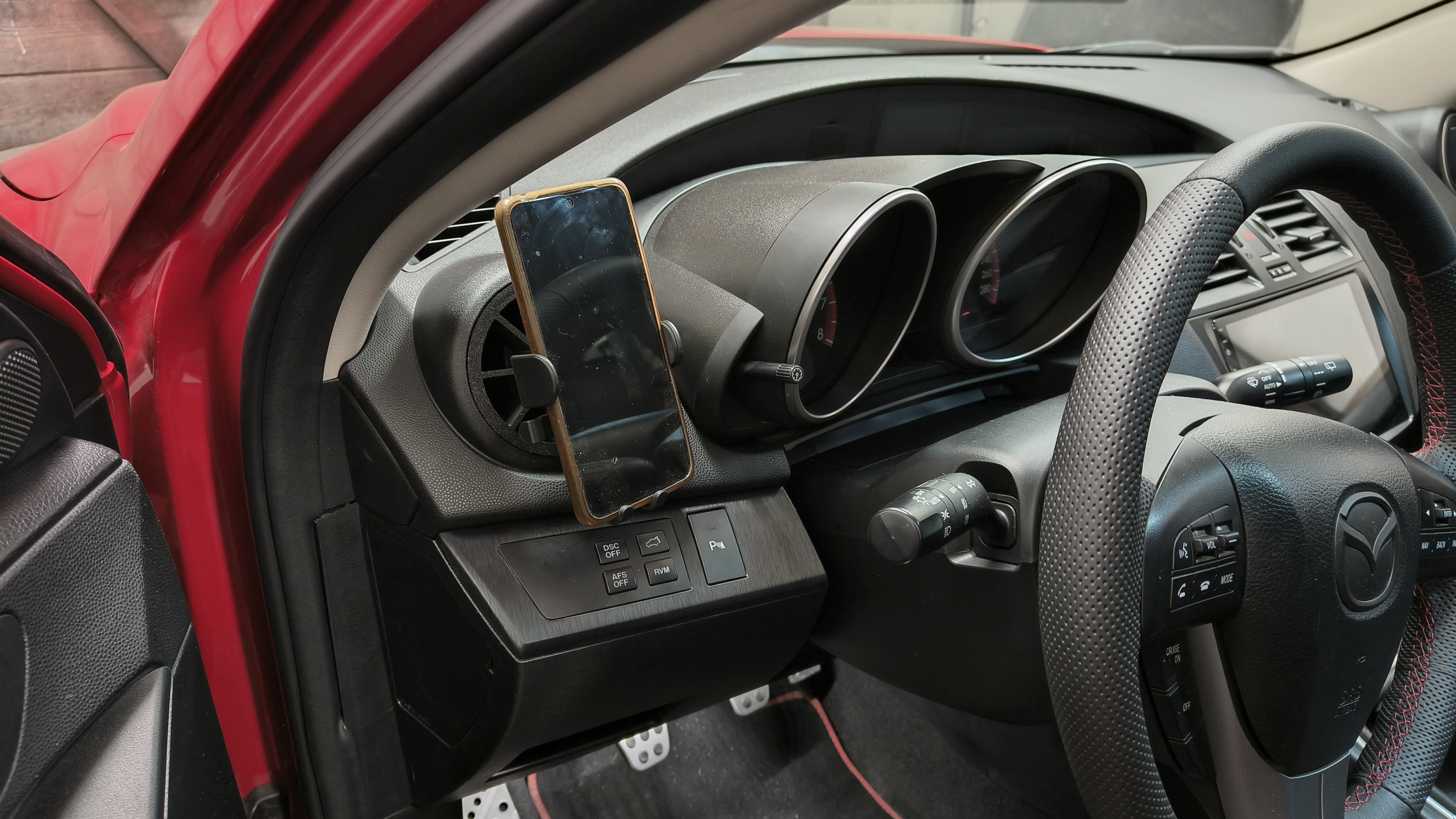

Czołem, MPS już ułożony do snu na zimę, ale mimo to modzimy cały czas :D . Nowe, praktycznie nieograniczone możliwości daje druk 3D. Brakowało mi kilku ficzerów w aucie jak na przykład uchwyt na telefon. Kratki w BL słabo nadają się na taki zaczepiany uchwyt, do szyby ani do plastików nic na przyssawkę nie chcę widzieć. Idealnym dla mnie miejscem jest kratka boczna ale nie potrafiłem nic znaleźć dedykowanego więc trzeba było wziąć sprawy w swoje ręce i samemu zaprojektować i wydrukować odpowiedni element do trzymania telefonu. Parę kliknięć i kilkanaście gramów tworzywa i mamy ultra customowy uchwyt pod telefon <serduszka>

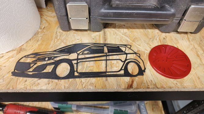

W ramach ćwiczeń na drukarce parę jakichś pierdół wydrukowałem i muszę przyznać że to świetna zabawa – ten obrys auta planuję trochę pomodyfikować i wydrukować dużo większe takie do powieszenia na ścianę i być może podświetlone.

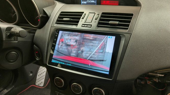

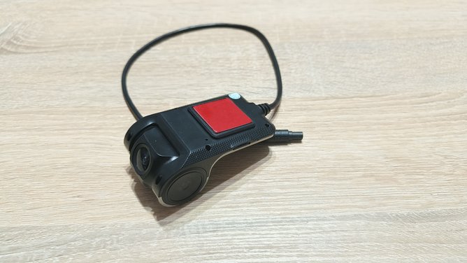

Z kolejnych brakujących mi rzeczy przydałaby się kamerka wideorejestrator. Jako że mam stację multimedialną z Androidem odkryłem że można sobie kamerkę taką podłączyć przez USB i wyświetlać i zarządzać na ekranie. Kupiłem coś najprostszego, ale nawet nienajgorsza jakość tego wynalazku za 80 ziko. Niestety nie mogłem patrzeć na odpustowe wykończenie więc kolejny raz drukarka 3D w ruch poszła – efekt prawie jak fabryka.

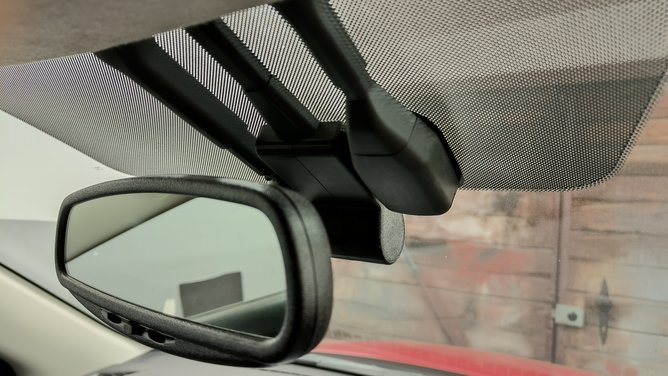

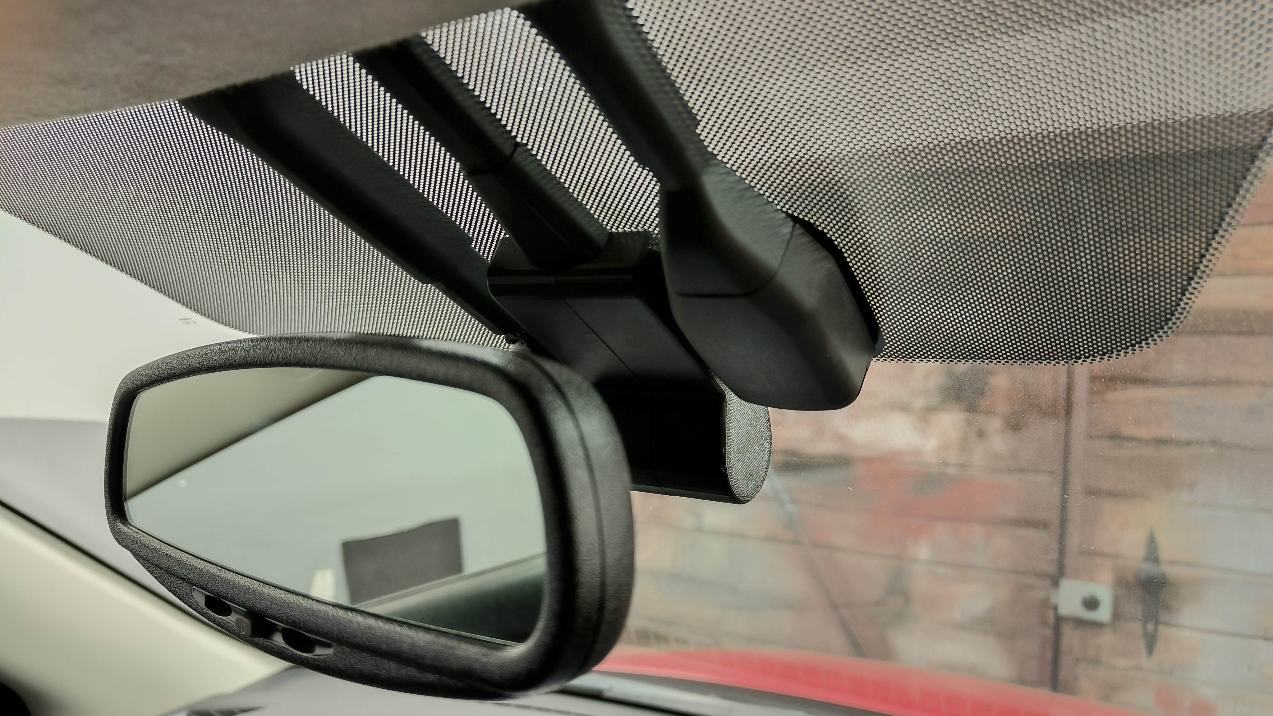

Jeśli chodzi o kamerkę cofania to już chyba odpuszczę temat – kamerkę mam – kupiłem taką zabudowaną w klosz podświetlenia tablicy rejestracyjnej i jedyne co to ją na podkładkach delikatnie obróciłem by była do środka skierowana. Ma przez to małe przekłamanie ale to kwestia przyzwyczajenia się. Jedyną sensowną opcją byłoby umieszczenie jej pomiędzy lampkami podświetlenia centralnie na środku albo przez jakiś uchwyt albo zabudować w ramkę tablicy rejestracyjnej takie cuda na aliexpres gdzieś widziałem, ale najgorsza kwestia to jakość obrazu bo to totalna loteria co przyślą i bardziej sam szukałem lepszej opcji kamerki pod kątem obrazu właśnie – ta którą mam jest tylko akceptowalna ale już raczej jak wspomniałem nic z tym nie będę już kombinował :)

Co do zegarów to co kto lubi, mi zegary zabudowane w słupku kompletnie się nie podobają. Podobnie jak uchwyty na telefon tak chamsko do szyby albo z konsoli centralnej wystające. W tej bocznej kratce zabudowa mi odpowiada najbardziej jest widoczne wszystko a mało rzuca się w oczy :)
